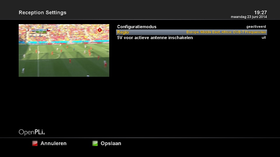

Alex1970 Geplaatst: 23 juni 2014 Geplaatst: 23 juni 2014 Ik heb een buiten antenne 360 graden ontvangst , ontvanger enigma 2 met openpli 4.0 op hoogte 4 m locatie Maasmechelen Eisden ( vlucht) Met OpenPLi kan je ook een complete scan doen: Eerst je tuner op de juiste frequenties zetten: Menu > Instellingen > Zenders zoeken > Tuner configuratie: En dan op Redio op Europe, Middle East, Africa: DVB-T Frequencies zetten. Daarna Menu > Instellingen > Zenders zoeken > Handmatig zoeken En dan compleet of per kanaal zoeken. Ik heb aan de andere kant van de grens bij jou vandaan prima ontvangst van: VRT: kanaal 25 (506 MHz), zender Genk NPO (met L1-Limburg): kanaal 54 (738 MHz), zender Maastricht (9 km afstand) RTBF: kanaal 45 (666 MHz), zender Liège Voor de RTBF moet de antenne eigenlijk wel horizontaal voor het beste signaal (officiëel voor Genk ook maar die is sterk genoeg), kwestie van uitproberen. Daarnaast als je de antenne richting Aken richt (verticaal): ARD: kanaal 50 (706 MHz) ZDF: kanaal 26 (514 MHz) WDR: kanaal 37 (602 MHz) Verder weg, maar kan je ook nog proberen: RTL: kanaal 29 (538 MHz), zender Düsseldorf NRW-mux: kanaal 52 (722 MHz), zender Düsseldorf Pro7Sat1: kanaal 55 (746 MHz), zender Düsseldorf NPO (Omroep Brabant): kanaal 30 (546 MHz), zender Eindhoven of Helmond. Wat bedoel je met antenne op 4m hoogte? Bedoel je 4 meter boven het dak? Dreambox DM920: 2x Triple tuner (2x DVB-S2X multistream + DVB-C/T2) OpenPLi 9 Xtrend ET10000: 1x DVB-S2, 2x DVB-C/T2, IPTV OpenPLi 9 VU+ Duo / Dreambox DM800 / TBS 5925 Channel Master 180cm offset: 39.0°E-37.6°W, Channel Master 120cm offset: 23.5°E-8°W SAB 97 schotel 45.1°E-60°E, 80cm vast: 28.2°E/23.5°E/19.2°E/13°E | DVB-T/DAB: VHFIII/UHF combi-antenne op zolder.
