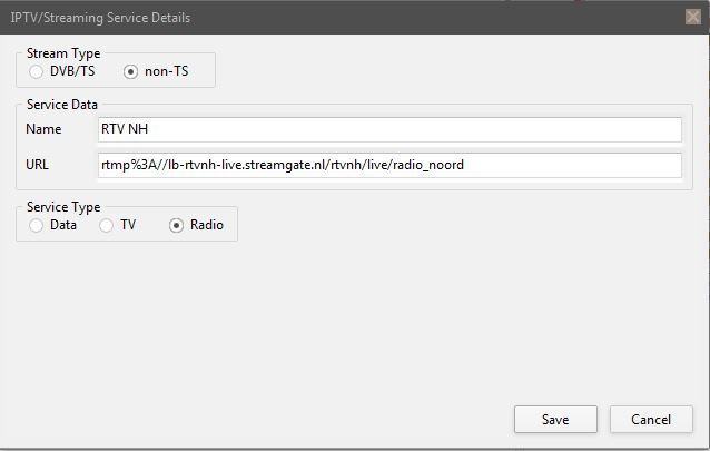

hansputters Geplaatst: 17 augustus 2014 Geplaatst: 17 augustus 2014 Ik heb talloze vergeefse pogingen gedaan om de RTVH-radiostream werkend te krijgen m.b.v. Dreamboxedit. Kennelijk is mijn stappenplan totaal fout: in radiobouquet rechtsklik "IPTV and other streaming services" vervolgens "no-ts" dan een Url (verschillende gevonden overigens) Tenslotte de toegevoegde zenderplaats ingeladen in de 7020HD maar, zoals gezegd, geen stream hoorbaar. Heeft iemand van jullie hierin misschien wel geslaagd en is bereid me hierbij te helpen? Of is deze Dream hier mogelijk helemaal niet geschikt voor? Bedankt voor elke suggestie!
putemmer Geplaatst: 17 augustus 2014 Geplaatst: 17 augustus 2014 Ik weet niet of je de juiste code hebt. Voor TV is dit: rtmp://lb-rtvnh-live.streamgate.nl/rtvnh/live/tvnh1 voor Radio is dit: rtmp://lb-rtvnh-live.streamgate.nl/rtvnh/live/radio_noord Misschien is dat de oorzaak van je probleem?
putemmer Geplaatst: 17 augustus 2014 Geplaatst: 17 augustus 2014 (aangepast) Zo wel?zie bijlage Ps: een dubbele punt moet je bij DBE blijkbaar vervangen door %3A. Bij DreamSet is dat niet nodig 17 augustus 2014 aangepast door putemmer
Loui (K) Geplaatst: 17 augustus 2014 Geplaatst: 17 augustus 2014 http://rtvnh-ics1.streamgate.nl/rtvnh Deze werkt bij mij.
icesat Geplaatst: 17 augustus 2014 Geplaatst: 17 augustus 2014 (aangepast) Ik heb talloze vergeefse pogingen gedaan om de RTVH-radiostream werkend te krijgen m.b.v. Dreamboxedit. Kennelijk is mijn stappenplan totaal fout: in radiobouquet rechtsklik "IPTV and other streaming services" vervolgens "no-ts" dan een Url (verschillende gevonden overigens) Tenslotte de toegevoegde zenderplaats ingeladen in de 7020HD maar, zoals gezegd, geen stream hoorbaar. Je doet niets verkeerd mits je een juiste url hebt ingevoerd; alleen mag je nog (moet niet) in dreamboxEDIT het juiste Zendertype voor de stream selecteren: Data, TV of Radio Deze radio RTV NH url kan je manueel invoeren in dreamboxEDIT http://rtvnh-ics1.streamgate.nl/rtvnh of de volgende 2 regels kopiëren en plakken in een map/bouquet in dreamboxEDIT (IPTV / Paste from clipboard) #SERVICE 4097:0:2:0:0:0:0:0:0:0:http%3a//rtvnh-ics1.streamgate.nl/rtvnh:RTV NH (Radio) #DESCRIPTION RTV NH (Radio) 17 augustus 2014 aangepast door icesat
