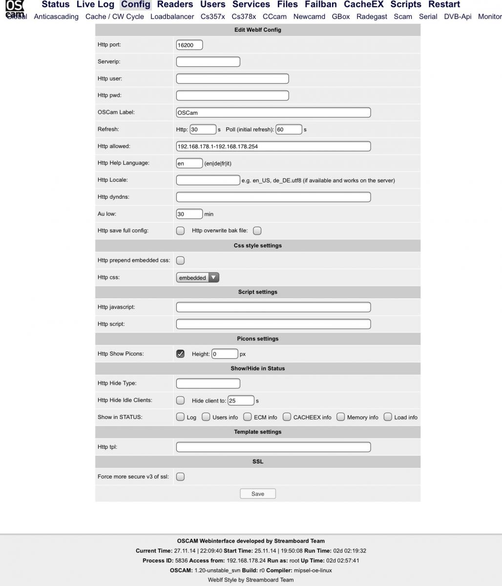

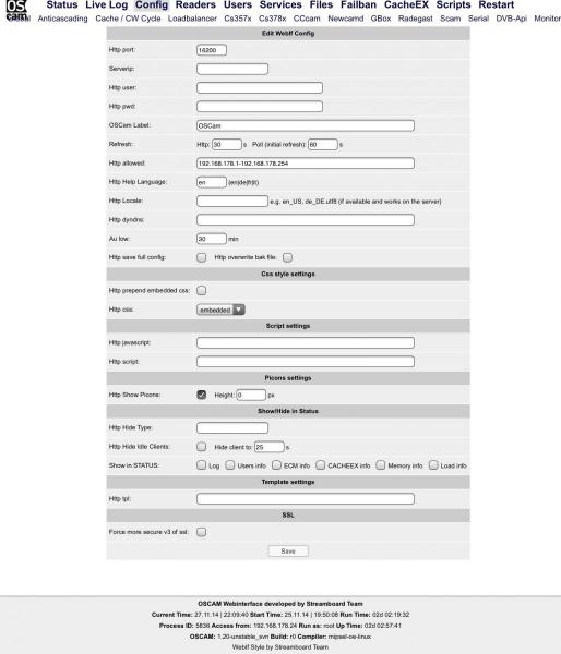

Gast Mimisiku Geplaatst: 27 november 2014 Geplaatst: 27 november 2014 Httpallowed = 192.168.178.1-192.168.178.254
Gast Mimisiku Geplaatst: 27 november 2014 Geplaatst: 27 november 2014 Mijn oscam.config het WebIf gedeelte
Gast Mimisiku Geplaatst: 27 november 2014 Geplaatst: 27 november 2014 @theparasol @beeheep Ben eruit.. Standaard staat er localhost 127.0.0.1 net als op de statuspagina van de WebIf. De diverse fora melden ook om die localhost gelijk te laten (wat ik als OSCAM noob natuurlijk ook heb gedaan). De DM8000HD heeft IP 192.168.178.150 en die is de OSCAM server. Dus het veld localhost aangepast naar het feitelijke oscam server IP adres van de DM8000HD. Vervolgens poort 16200 gekozen van de WebIf en dat opgeslagen. Nu werkt het dus wel.. Enige wat ik nog zoek (was de reden voor installatie) is een optie om de entitlements van de kaarten te zien. Dus net als in CCCamInfo optie 8. Puur om te zien of de updates doorkomen. Juist deze functie vind ik niet in OSCAMInfo. Maar misschien lees/kijk ik erover heen... Je blijft leren
