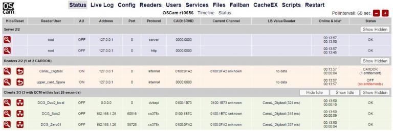

Gast Mimisiku Geplaatst: 23 november 2014 Geplaatst: 23 november 2014 Toch wel... Zoals je kunt lezen werkt alles perfect inclusief LAN sharing. Vanochtend nog getest terwijl we in bed lekker naar Columbo hebben liggen kijken. IP adres van de reader is keurig 192.168.178.150 (OSCam server STB). De 192.168.178.151 en 152 zijn toegewezen IP's van de extra boxen... Werkt prima...

beeheap Geplaatst: 23 november 2014 Geplaatst: 23 november 2014 Toch wel... Zoals je kunt lezen werkt alles perfect inclusief LAN sharing. Vanochtend nog getest terwijl we in bed lekker naar Columbo hebben liggen kijken. IP adres van de reader is keurig 192.168.178.150 (OSCam server STB). De 192.168.178.151 en 152 zijn toegewezen IP's van de extra boxen... Werkt prima... In jouw afbeelding in post #13 staat toch duidelijk ip-adres 0.0.0.0 i.p.v. 192.168...

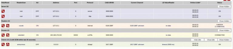

Gast Mimisiku Geplaatst: 24 november 2014 Geplaatst: 24 november 2014 Voor mijn beeldvorming: Om beeld te krijgen op mijn dm800se en xp1000 heb ik helemaal geen proxies nodig dan? Slechts een 'user' entry in oscam volstaat? In dat geval kan ik deze dus gewoon verwijderen?
martjeB Geplaatst: 24 november 2014 Geplaatst: 24 november 2014 Gooi die proxy inderdaad maar weg. Je kunt dit gebruiken om die 8000 box te laten kijken op een kaart in de 800. Maar dan moeten wel de inloggegeven en ip adressen aangepast worden. Gtz. Martje B
