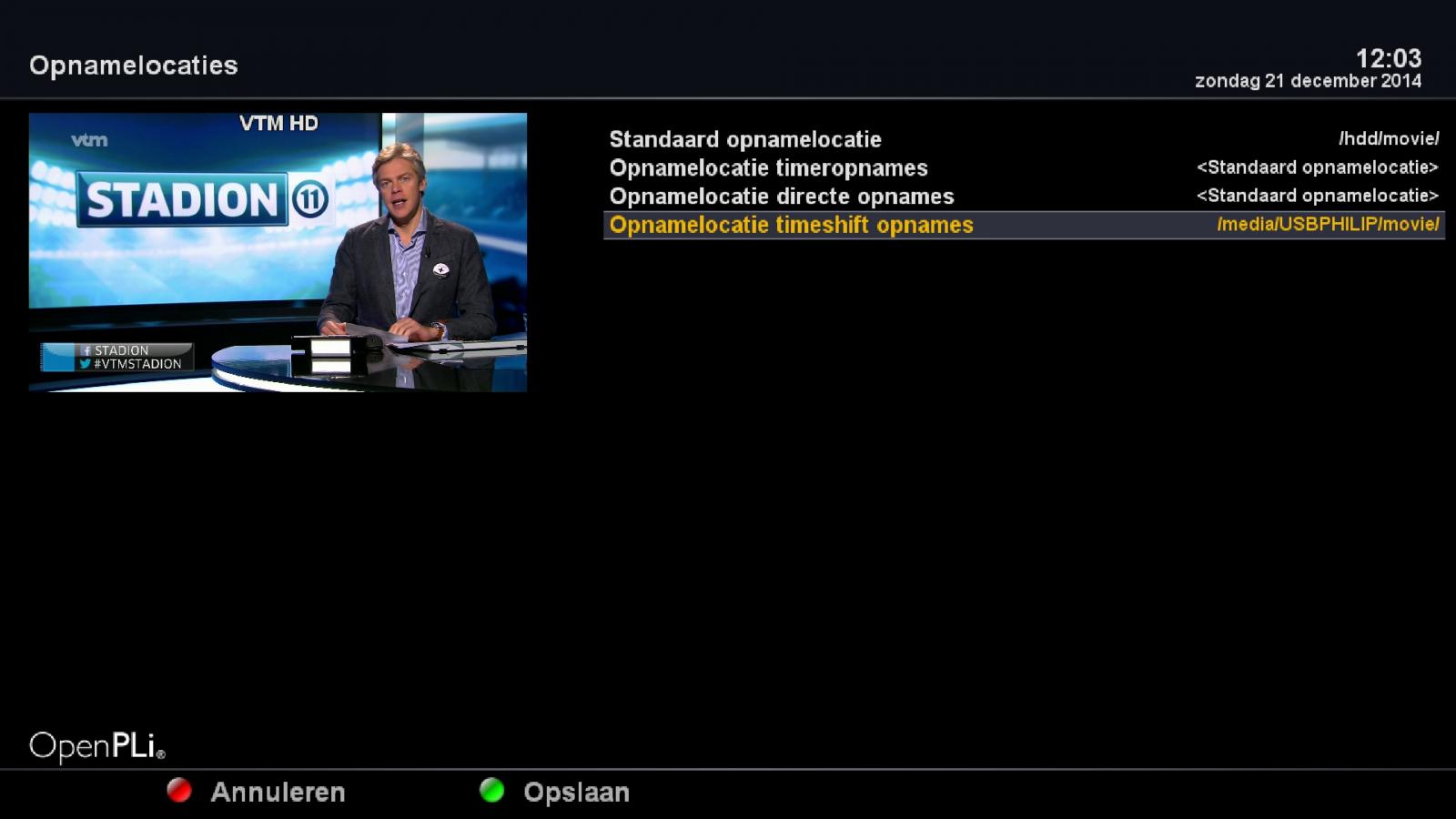

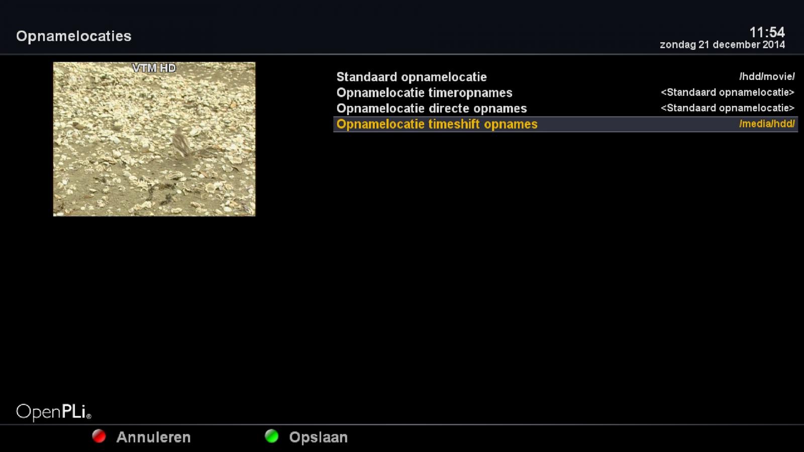

nu op de box; menu-instellingen-systeem-opnamelocaties

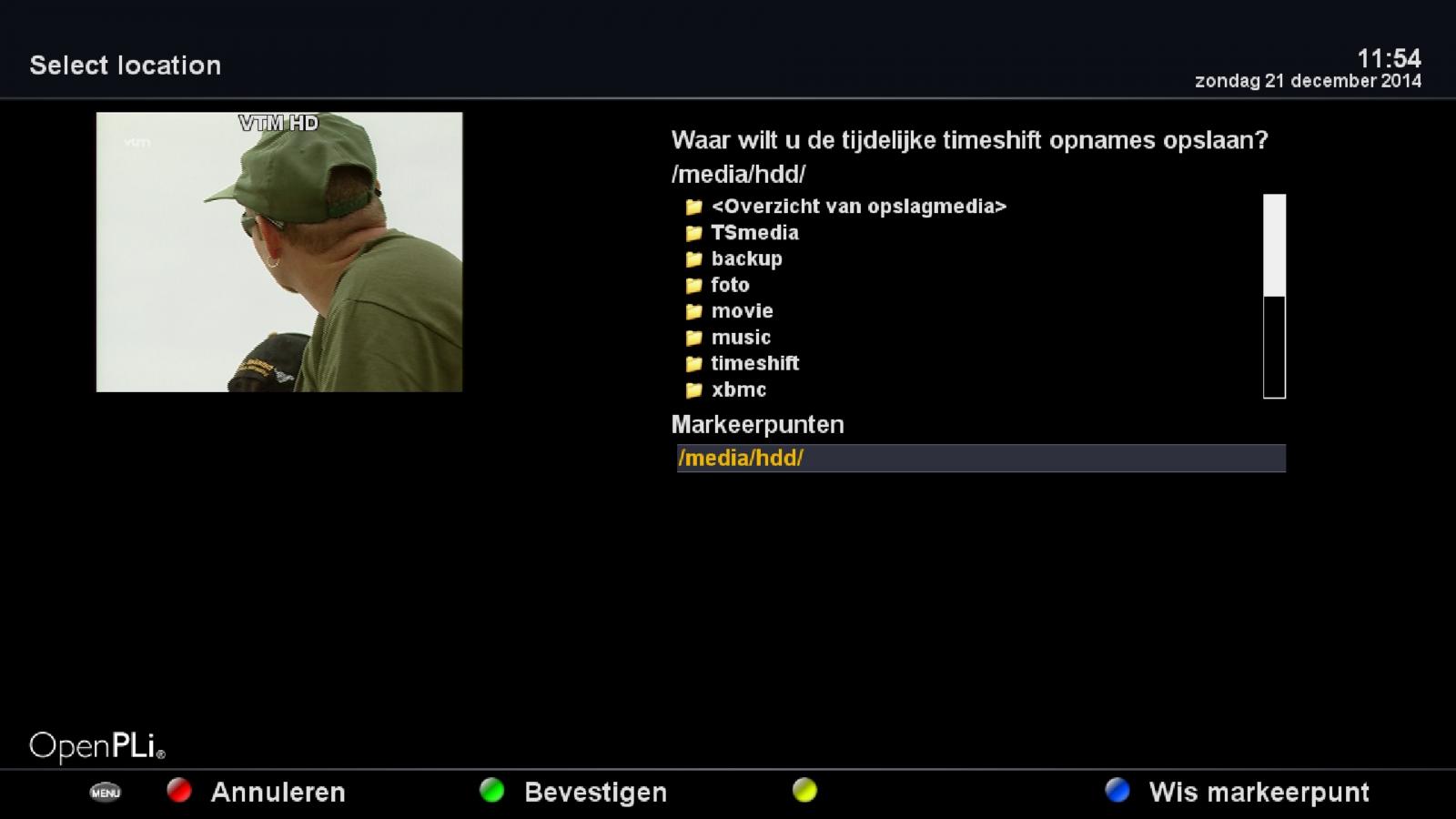

ga op "opnamelocatie timeshift opnames staan en druk ok
je krijgt nu dit te zien;

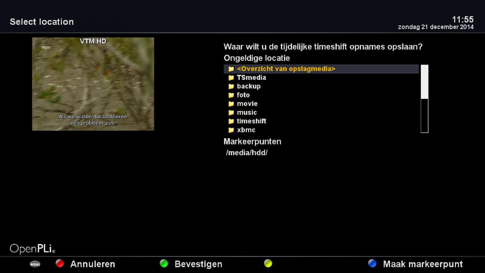

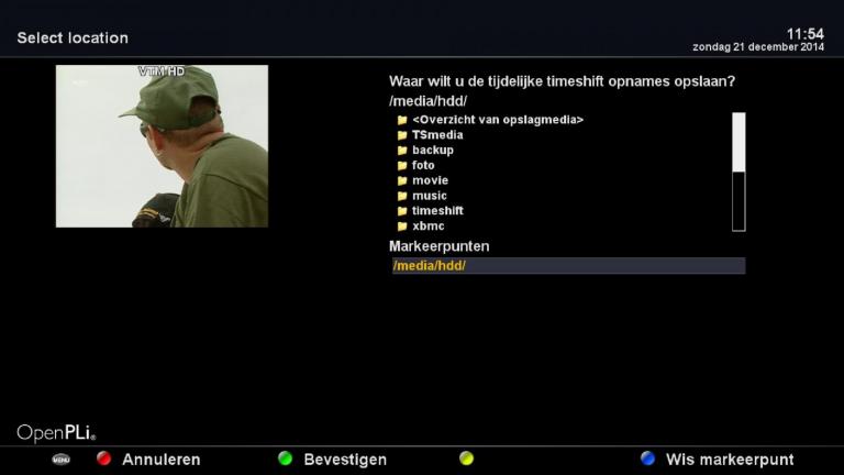

je ziet onderaan, de lijst met markeerpunten, de stick staat er niet tussen, dus deze moeten we aanmaken.

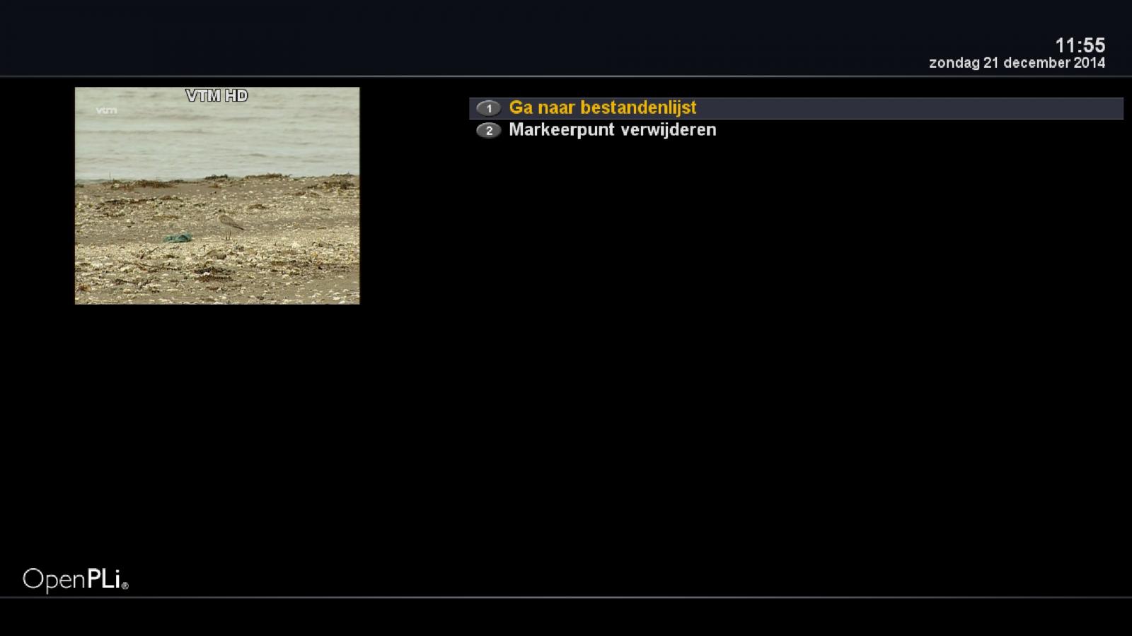

druk nu op menu en selecteer " ga naar bestandenlijst"

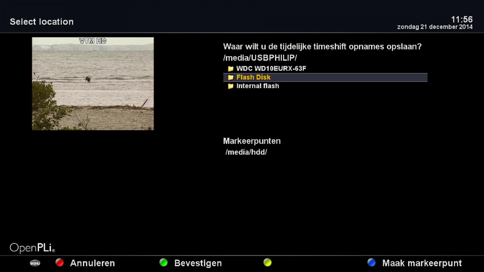

selecteer overzicht opslagmedia, nu zie je dit;
je ziet hier je stick staan( in mijn geval Flash Disk)
selecteer met ok je stick en dan zie je nu de map "movie" staan

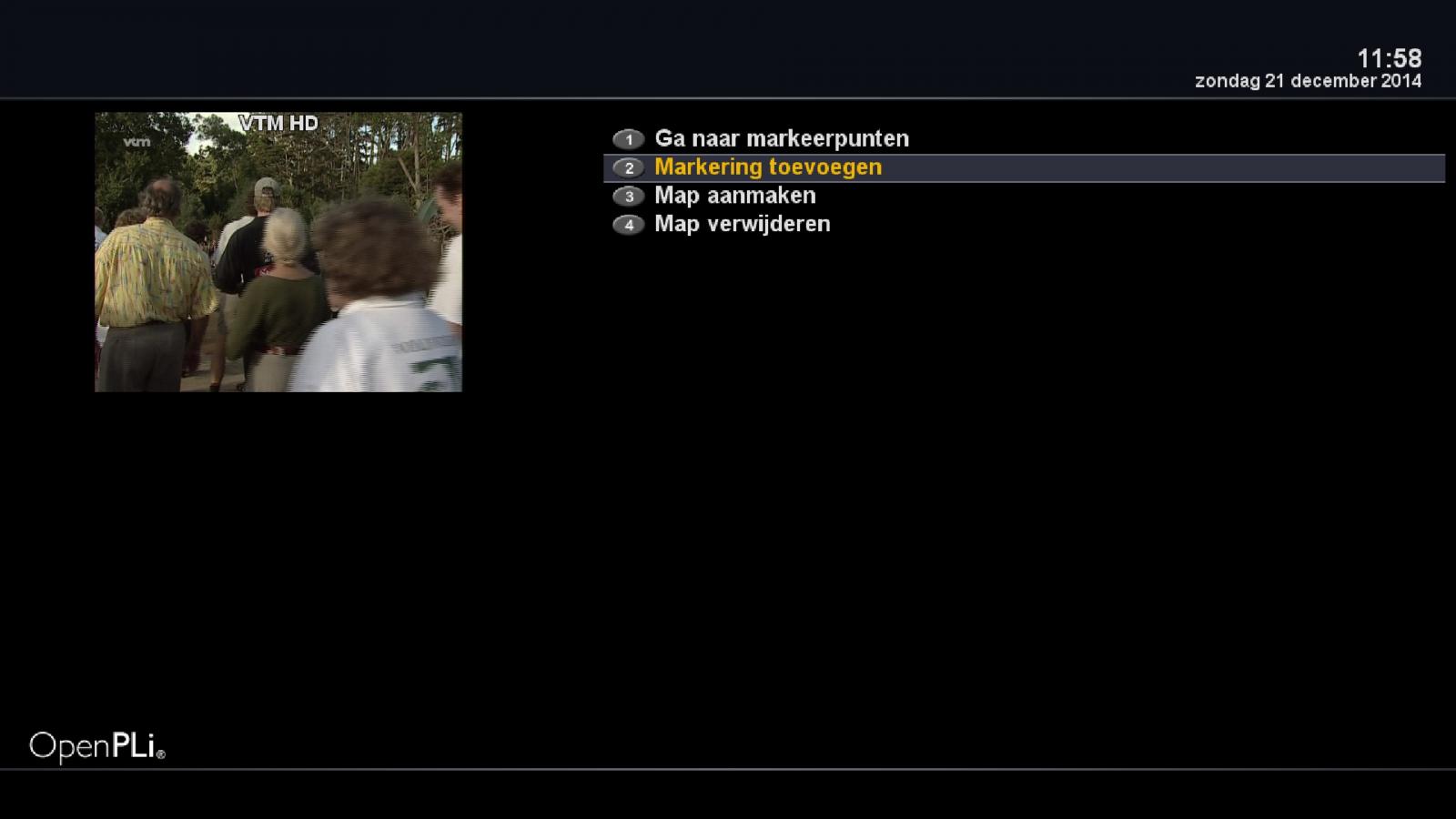

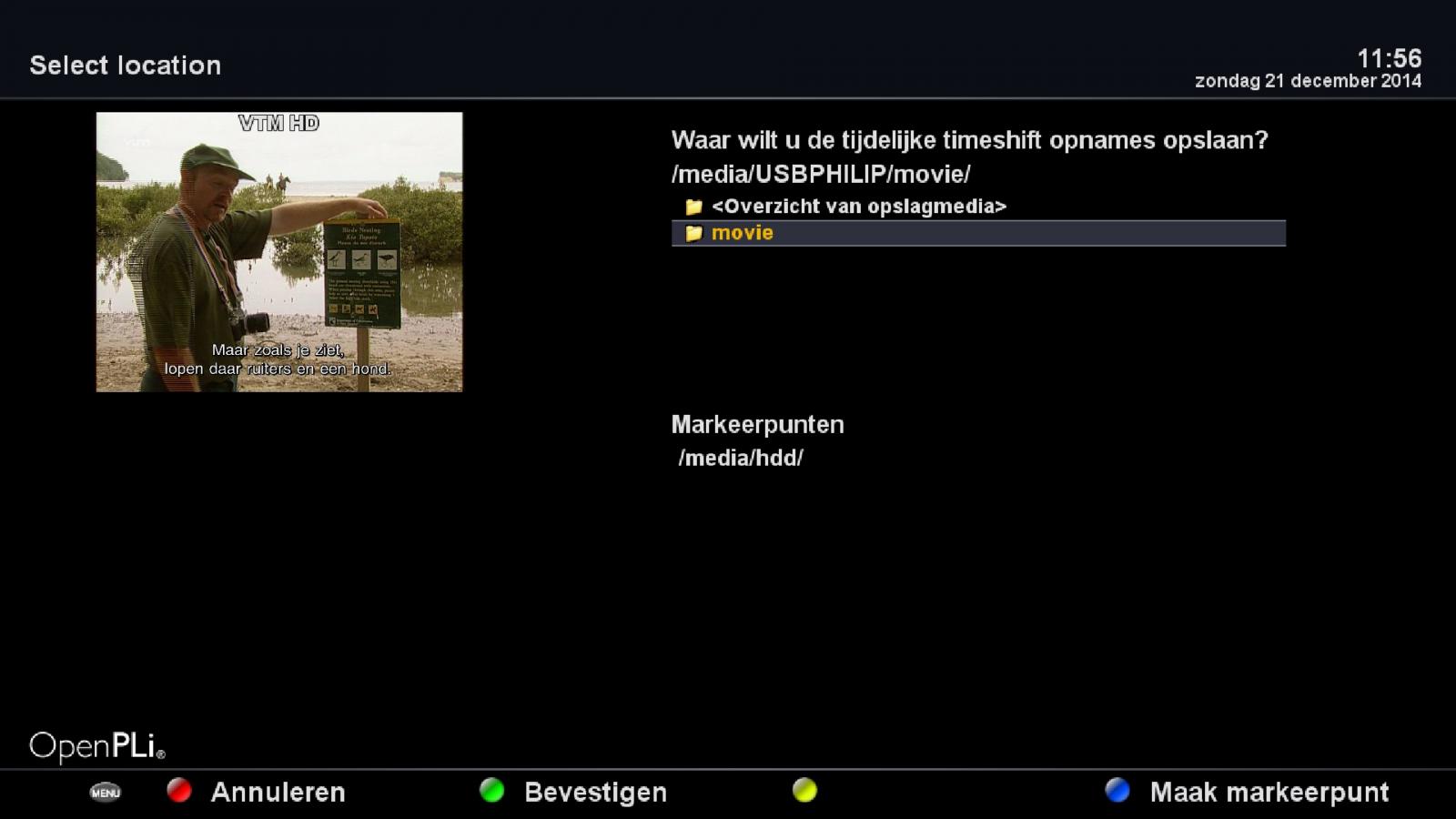

ga op de map movie staan en klik op menu, dan zie je dit
selecteer" markering toevoegen"

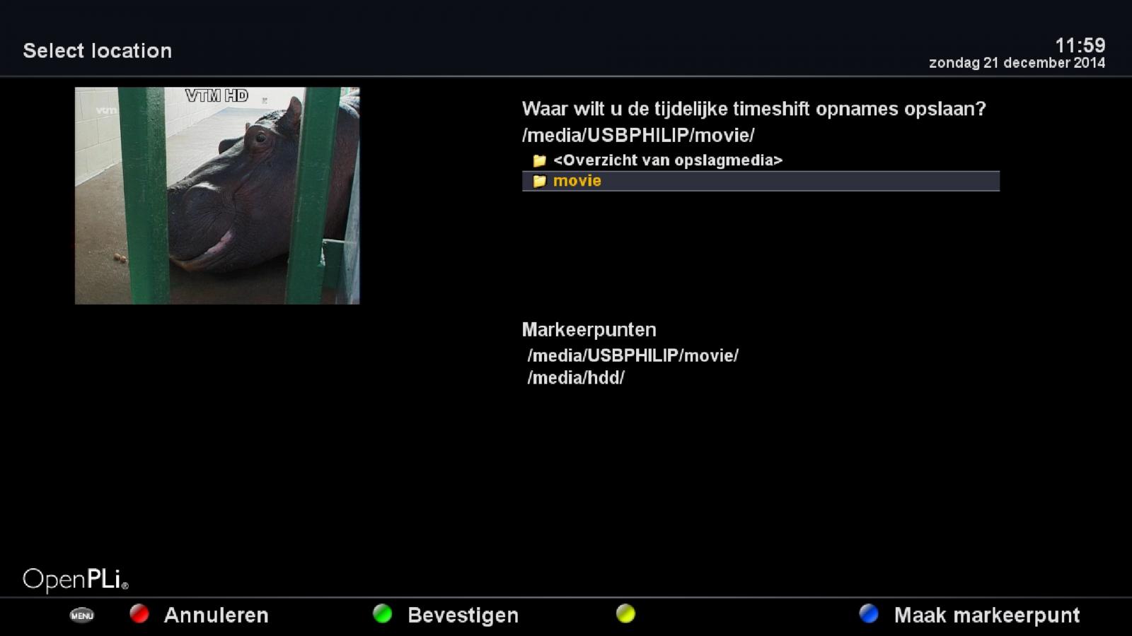

je ziet nu je stick onderaan de lijst met markeerpunten staan
druk nu op menu en selecteer " ga naar markeerpunten"
bevestig nu de map "movie" met ok
je kan nu bij de timeshift locatie de map movie op de stick selecteren;
niet vergeten te bevestigen met de groene knop.
