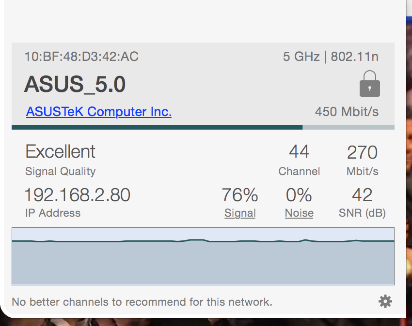

Jürgen Geplaatst: 27 januari 2015 Auteur Geplaatst: 27 januari 2015 Uiteindelijk heb ik het probleem denk ik opgelost, zei het op een iets andere wijze. Er loopt nu al uren een stream (NPO 1 HD) en dat zonder een enkele hapering. Niet door iets te doen waardoor het streamen via LAN probleemloos verloopt maar door de WLAN configuratie te verbeteren. Hierbij denk ik dat n.a.v. het hier gegeven advies om van Firmware te veranderen daar zeker toe heeft bijgedragen. Het streamen van HD content via WLAN was tot nu toe nauwelijks mogelijk. Door nu de Asus Router naar de woonkamer op een goede positie te verplaatsen heb ik ik nu voldoende signaal (zie bijlage) om de CD HD kanalen probleemloos naar mijn MacBook te streamen. Dit terwijl tegelijkertijd ook nog via de TV naar een ander HD kanaal wordt gekeken. Dit ging niet zonder slag of stoot maar door gebruik te maken van een Homeplug TP-LINK6030 kit heb ik een tweede UTP-verbinding van de eerste verdieping naar de woonkamer kunnen brengen en dat functioneert nu uitstekend. Iedereen weer bedankt voor zijn bijdrage. MacBook Air M2 2022 - iPad Air 2021 - Iphone XR - Apple TV 4 2021
