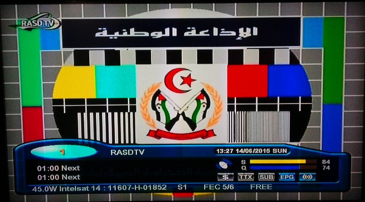

ben klever Geplaatst: 26 april 2015 Geplaatst: 26 april 2015 (aangepast) Helaas die van mij gaat maar t/m 45 W door een mooie boom bij de buren. Update: Net even op 45 W gezet en een scan uitgevoerd. RASDTV komt binnen op 11.608 H SR 1.852 maar is zeer zwak. 26 april 2015 aangepast door ben klever TF7700HSCI, HS2100CICD, xTrend et4000Big Bisat met 9 LNB's, Draaibaar SG3100 met 90 x 98 cm Archsat schotel van 45.0W t/m 57.0E

trust Geplaatst: 27 april 2015 Geplaatst: 27 april 2015 (aangepast) Die RTS Tp van 61ºW heb ik ook toendertijd ontvangen maar die is er niet meer , kijk maar bij Lyngsat . RASDTV ontvang ik met 13 dB , er is wel iets vreemds , na het invoeren van de freq. instellingen op mijn F16 , een level van 63% en 13 dB Quali , maar na opdracht "zoeken" valt het signaal helemaal weg en word er niets gevonden . Ook met de SKYBOX S9 geprobeerd , idem dito , Daarom die box de lnb laten voeden en via een splitter de F16 laten zoeken . Na 3 pogingen werd daarop RASDTV ingelezen en was er beeld . Daarna alles weer normaal aangesloten , maar toe duurde het lang (30 sek) voordat er beeld kwam na selekteren van dat kanaal . Het signaal blijft nu wel konstant . EDIT : op 11.487 V 1237 vind hij direkt Digital 1 die maar met 6.3 dB binnen komt , beeld hapert wel . Op 11.605 H 990 komen de radio zenders ongestoord binnen met 15 dB 27 april 2015 aangepast door trust Het verschil tussen theorie en praktijk is mijn uitdaging . Octagon SF8008 4K Edision Primo IP S2 Dr.HD F16 1.8 m ChannelMaster Offset in tuin 53º E - 45º W Jaeger SMR 1224 Usals met 5 Lnb wisselaar 2x Ka - Ku - C band Lin / Circ 1.2 m Echostar Offset aan schuur 53º E 34.5 W Twoteck Twinrotor met 3 Lnb wisselaar Ku - Ku low - Ka
