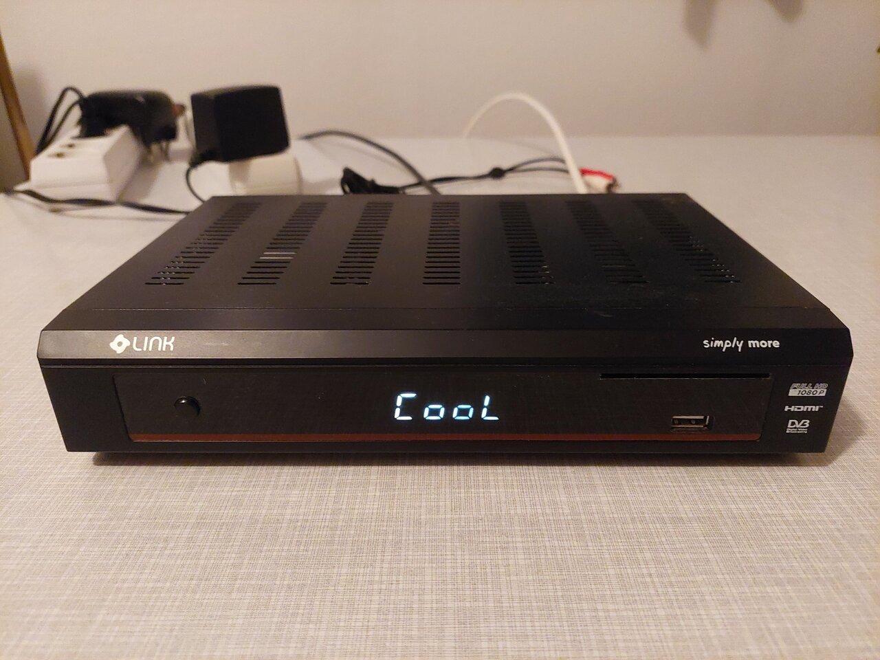

adelaar Geplaatst: 4 februari 2022 Geplaatst: 4 februari 2022 Zou graag een image voor de Coolstream link satelliet willen hebben. Bij het terugzetten van de fabrieksinstellingen dacht ik dat hij vastliep. Door hem even van de stroom te halen is het mis gegaan. Start nu niet meer op, tekst Coolstream komt op het display en daar blijft hij hangen. Is dit nog op te lossen?
Mimisiku Geplaatst: 4 februari 2022 Geplaatst: 4 februari 2022 Dan hoop ik dat uldr en U-Boot niet corrupt zijn anders wordt het wel een dingetje.. Gewoon de firmware van de Link (Kronos 2) op de USB stick plaatsen en proberen te flashen... Box volledig stroomloos maken! USB Stick aan de voorkant erin. Box aanzetten en direct na het knipperen op de Standby toets drukken (desnoods een paar keer achter elkaar) Afscheid….. Nog een paar maandjes te gaan…
