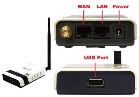

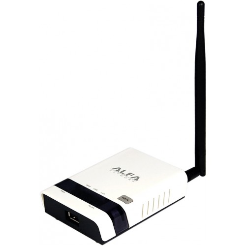

Gast catw Geplaatst: 19 juli 2015 Geplaatst: 19 juli 2015 (aangepast) Met deze alfa en de externe buiten antenne lukt dat ook niet. De Alfa R36 ligt hier maar onder het stof te komen. 19 juli 2015 aangepast door catw
Jürgen Geplaatst: 19 juli 2015 Geplaatst: 19 juli 2015 De Alfa R36 is inderdaad een prutding, heb deze ook een tijd gebruikt en was blij dat ik deze tegen een redelijke prijs weer heb kunnen verkopen. De beschrijving van de NanoStation2 geeft 15 km aan. Zelf heb ik deze afstand nog niet gecheckt maar ik heb wel kortgeleden in Spanje een Hotspot op circa 1,5km met een behoorlijke capaciteit kunnen gebruiken. Het is wel zo dat je dan de instellingen van ed NanoStation2 op deze afstand moet zetten en hoe verder de Hotspot hoe preciezer is de afstelling. Dus met zekerheid meer dan 500m. MacBook Air M2 2022 - iPad Air 2021 - Iphone XR - Apple TV 4 2021

Gast catw Geplaatst: 19 juli 2015 Geplaatst: 19 juli 2015 (aangepast) De Alfa R36 is inderdaad een prutding, heb deze ook een tijd gebruikt en was blij dat ik deze tegen een redelijke prijs weer heb kunnen verkopen. Op het caravan-forum weet men wel beter en het bereik is afhankelijk van de antenne die je aan de router plaatst. rolandroland zou dat daar zeker kunnen bekijken en lezen hoe hun over het bereik denken. Even zoeken op Alfa Network R36 19 juli 2015 aangepast door catw

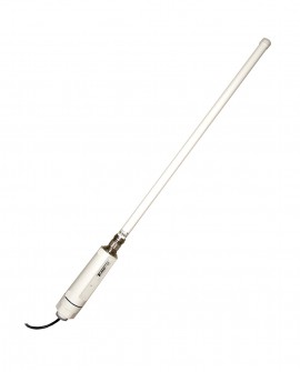

Jürgen Geplaatst: 20 juli 2015 Geplaatst: 20 juli 2015 Zo'n 'stokje' is een Omni antenne en prima geschikt als je rondom een aantal Hotspots beschikbaar hebt waarvan geen één dicht genoeg is opgesteld. Misschien nog even de onderstaande foto's ter verduidelijking. MacBook Air M2 2022 - iPad Air 2021 - Iphone XR - Apple TV 4 2021
