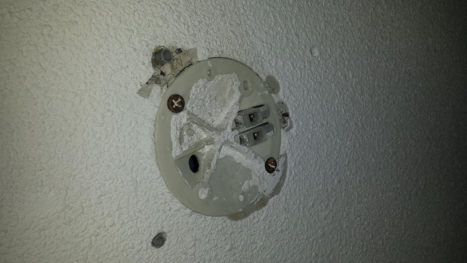

Jürgen Geplaatst: 17 september 2015 Geplaatst: 17 september 2015 Sinds maandag hebben wij ons nieuwe appartement betrokken en zoals gebruikelijk ga je dan ook lampen al dan niet tijdelijk aan het plafond ophangen. Normaliter ben ik gewend dat aan het plafond kunststof deksels op de verdeeldozen zijn gemonteerd met daarin een haak waaraan het bevestigingsoog van de lamp kan worden gehangen. In dit appartement zitten echter alleen deksels zonder haken, zie bijlage. Zijn deze haken of deksels los verkrijgbaar of is er een andere gemakkelijke manier van bevestigen? MacBook Air M2 2022 - iPad Air 2021 - Iphone XR - Apple TV 4 2021
Debuurvrouw Geplaatst: 17 september 2015 Geplaatst: 17 september 2015 Je ziet de pluggen al zitten.. Maar persoonlijk draai ik altijd een schroef uit de deksel en vervang die voor een andere passende waar ik mijn lamp mee vast zet...en is het geen zware lamp en de draden komen niet tegen de deksel aan?Dan schroef ik ook nog wel eens gewoon door de deksel heen. Ook kun je de deksel even verwijderen en er zelf een haak insteken kwestie van gaatje boren en de haak met een moer en plaatje aan de andere kant borgen. Gigablue Quad Plus - Gigablue X1 - Gigablue IPbox - Mutant HD51 4K - MiniX NEO X7
Debuurvrouw Geplaatst: 17 september 2015 Geplaatst: 17 september 2015 Je ziet de pluggen al zitten.. Maar persoonlijk draai ik altijd een schroef uit de deksel en vervang die voor een andere passende waar ik mijn lamp mee vast zet...en is het geen zware lamp en de draden komen niet tegen de deksel aan?Dan schroef ik ook nog wel eens gewoon door de deksel heen. Ook kun je de deksel even verwijderen en er zelf een haak insteken kwestie van gaatje boren en de haak met een moer en plaatje aan de andere kant borgen. Groet, De Buurvrouw Gigablue Quad Plus - Gigablue X1 - Gigablue IPbox - Mutant HD51 4K - MiniX NEO X7
Pionewbie Geplaatst: 17 september 2015 Geplaatst: 17 september 2015 Als je de kalk tussen de poten van de ster weghaalt zie je een gaatje in die ster. Daar kan je dan een haak inhangen. Zit die er niet meer bij dan zelf iets buigen, of een stukje draad, of ... 1
Jürgen Geplaatst: 17 september 2015 Auteur Geplaatst: 17 september 2015 Ik merk wel dat je nooit verhuist bent of iemand daar mee geholpen hebt, hoe simpel kan het zijn uit de op te hangen lamp komen als het goed is 2 vinyl draden en die schroef je in de kroonsteen van het afdekplaatje en voila het licht brand als je de schakelaar aanzet. Komen er geen draden uit de lampfitting maar zit daar ook (g)een kroonsteen in dan zet je er even 2 korte stukjes vinyl draad tussen, je fitting hangt dan aan de 2 vinyl draden. Ja Sjaak, dit functioneert prima als je tijdelijk een verhuisfitting met een bolletje plaatst maar niet als ik daar een wat zware lamp ophang waarbij de afdekplaat van de lamp strak tegen het plafond aangeschoven wordt. Die laat je niet aan 2 losse draden hangen. Als je de kalk tussen de poten van de ster weghaalt zie je een gaatje in die ster. Daar kan je dan een haak inhangen. Zit die er niet meer bij dan zelf iets buigen, of een stukje draad, of ... Dat had ik ook wel bedacht maar de haken zitten er niet bij en om nu 9 haken zelf te buigen, daar heb ik nu geen tijd voor. Zijn die niet los te koop? MacBook Air M2 2022 - iPad Air 2021 - Iphone XR - Apple TV 4 2021

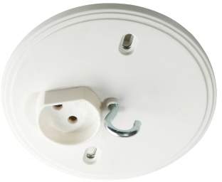

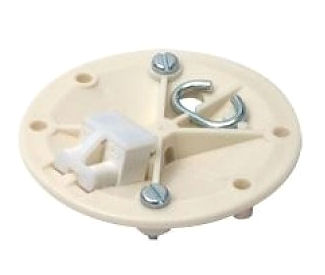

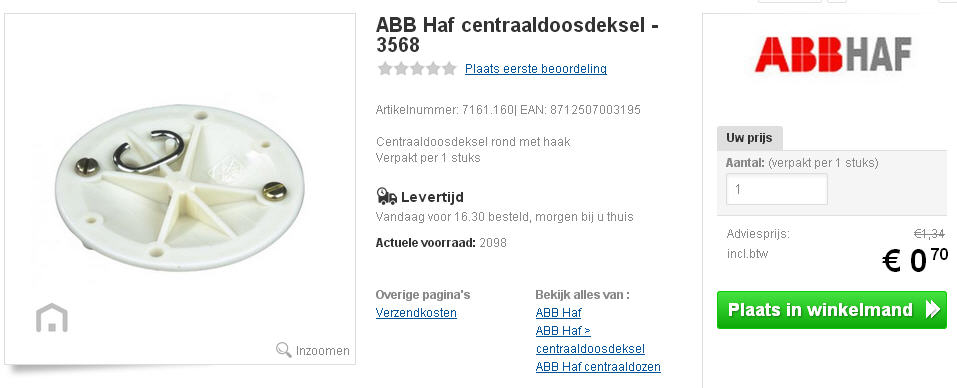

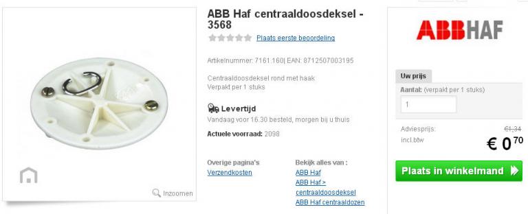

Sverige Geplaatst: 17 september 2015 Geplaatst: 17 september 2015 Ja, die kan je uiteraard kopen. Ik ga er vanuit dat de doos op zich wel goed is, die in het plafond zit... Je kan de deksels kopen zie ik... Hier een plaatje, met typenummers maar er zullen er ook vast andere zijn... - VU+ Ultimo 4K met 1x DVB-S2 FBC Twin + 1x DVB-C/T2 Dual tuner met VTI icm 2x een CityCom 2000 CCA850 voor Thor 1W en Astra 19.2Ost Missachtet wird, was es umsonst gibt (Else Pannek)
muppet Geplaatst: 17 september 2015 Geplaatst: 17 september 2015 Haken niet deksels wel vu+ solo2 - VTI - Triax 110 cm - astra 1 astra 3 astra 2 hotbird Vu+ solo - VTI - Schwaiger SPI 085 - Rotor
Sverige Geplaatst: 17 september 2015 Geplaatst: 17 september 2015 nee, maar blijkbaar zijn deksels met haken ook niet zo duur... - VU+ Ultimo 4K met 1x DVB-S2 FBC Twin + 1x DVB-C/T2 Dual tuner met VTI icm 2x een CityCom 2000 CCA850 voor Thor 1W en Astra 19.2Ost Missachtet wird, was es umsonst gibt (Else Pannek)

Jürgen Geplaatst: 17 september 2015 Auteur Geplaatst: 17 september 2015 Ja, die kan je uiteraard kopen. Ik ga er vanuit dat de doos op zich wel goed is, die in het plafond zit... Je kan de deksels kopen zie ik... Hier een plaatje, met typenummers maar er zullen er ook vast andere zijn... Perfect, ondanks dat de deksel afwijkt (zonder gemonteerde kroonsteen) maar de haken zijn dezelfde, dus die kan ik overzetten. MacBook Air M2 2022 - iPad Air 2021 - Iphone XR - Apple TV 4 2021
