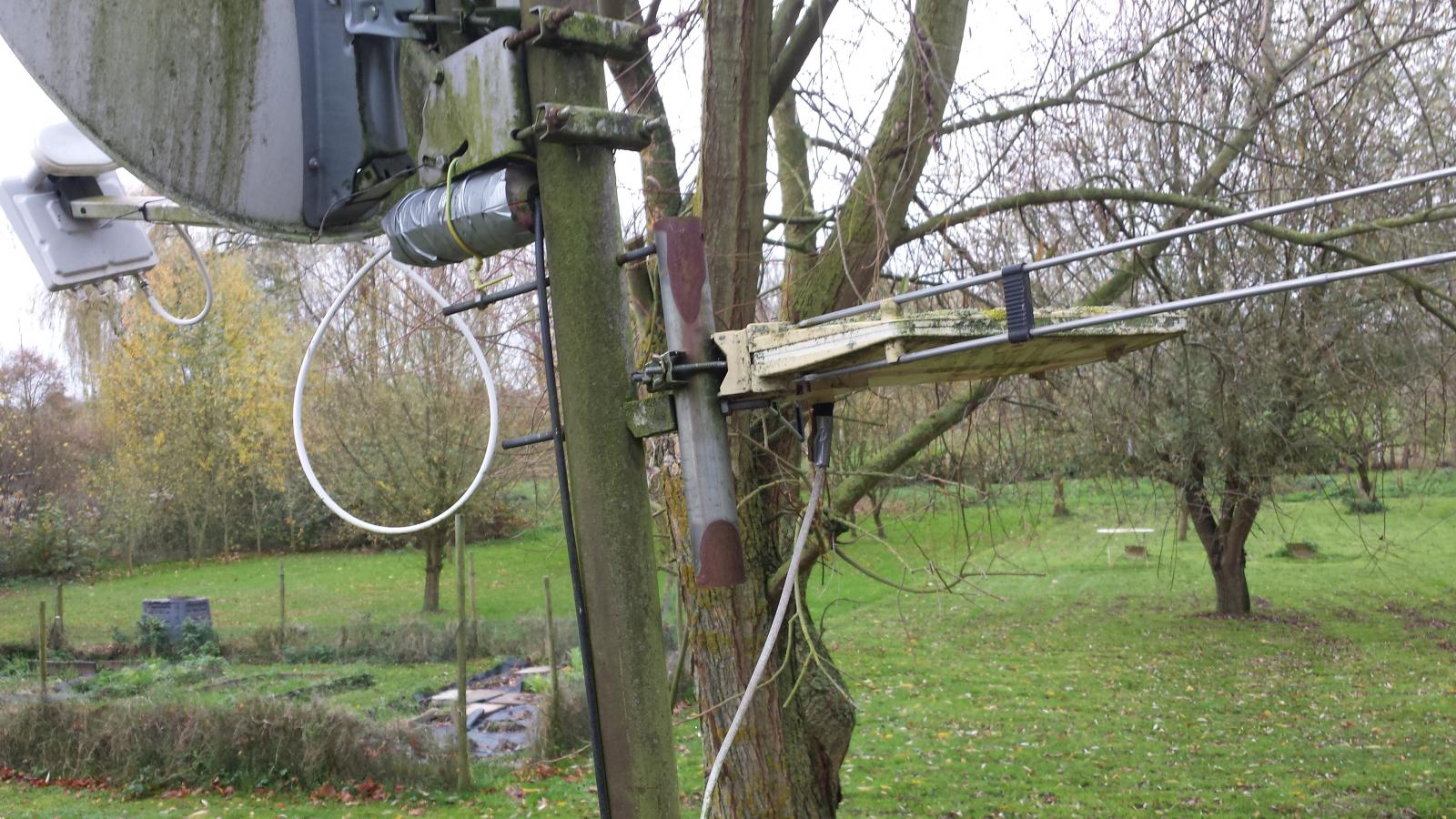

jozefleon Geplaatst: 15 november 2015 Geplaatst: 15 november 2015 Allen gegroet. Ik ben een Vlaming die in Wallonie woont en ik kijk TV via de satteliet (19°,23,28) en via DVB-T. Ik woon in "le Pays des Colinnes", 500 meter van de Noordrand van de eerste Waalse heuvelrug (ten zuiden van Ronse). Ik kijk dus regelrecht in Vlaanderen met enkel de Kluisberg nog tussen mij en de zendmast in Egem-West Vlaanderen. Ik woon op 121 meter en de hoogste toppen van de Kluisberg liggen op 145 meter en op een tiental kilometer van hier.. Ik zou graag de Vlaamse zenders stabieler kunnen ontvangen via DVB-T, want dan kan ik mijn TV Vlaanderen abonnement opzeggen ... immers, verder meer dan genoeg interessante FTA zenders met een triple LNB Quad. Nu de bladeren van de bomen zijn, lukt dat weeral veel beter dan op een winderige zomerdag. Ik heb veel bomen en ook een druivelaar boven het terras, waar de antenne doorheen moet kijken. Ik gebruik echter nog steeds een simpel camping antennetje (zie foto) en zou graag een beter presterende buitenantenne kopen. Kan iemand soms inschatten of ik, met een betere antenne, mijn doel (min. 75 % van het jaar stabiel beeld ) zou kunnen bereiken ? En welke antenne ? Yaga ? of een ander merk ? ... ik ken deze wereld niet maar meen toch te weten dat mijn antenne moet uitgerust zijn met de juiste polarisatie naargelang het signaal dat ik moet ontvangen. Ik neem verder aan dat mijn camping antennetje een horizontale polarisatie heeft. Klopt dit ?? Egem (en in 2de instantie Gent) zenden uit in vertikale polarisatie ... Kan een juiste polarisatie reeds een balangrijke verbetering geven of is dit marginaal ??? hartelijk dank voor elke hulp en zijn er mensen die vergelijkbaar wonen en reeds mijn doel bereikt hebben ?

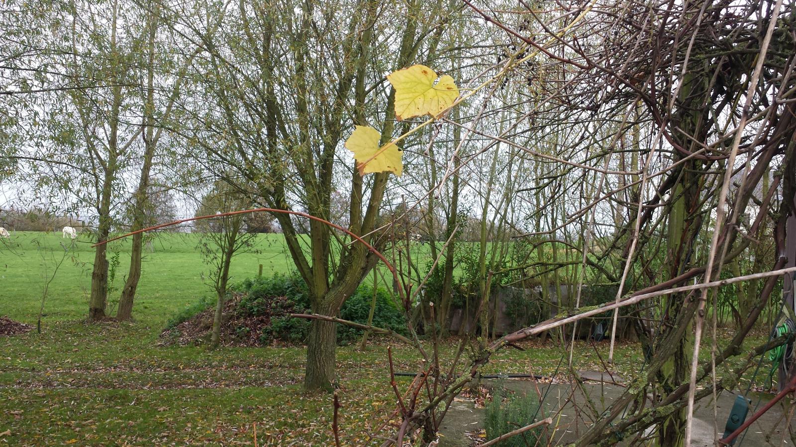

jozefleon Geplaatst: 15 november 2015 Auteur Geplaatst: 15 november 2015 In aansluiting aan mijn vorig bericht, hierbij foto vanaf de camping antenne in de richting van de zendmast van Egem .... veel slordig groen ... hoeveel % ontvangstkwaliteit zou me dit kosten ?? De antenne hangt een 2-tal meter boven het terras. nogmaals dank op voorhand
Moderator ceesv Geplaatst: 15 november 2015 Moderator Geplaatst: 15 november 2015 Afhankelijk van de frequentie zal je de nodige demping hebben door dit groen, zeker bij veel groen en een regenachtige dag. Hoeveel meter antennekabel zit er aan je camping antenne? Een lange, oude kabel zal nog meer demping geven. Ideaal zou een antenne boven het bladerdak zijn, een Yagi antenne gebruiken met wat versterking. Je huidige antenne lijkt mij niet geschikt voor de frequenties die je wilt ontvangen. Blijft het probleem van de Kluisberg, of die je nog direct zicht op de zendantenne ontneemt. Gaat niet bestaat niet! 65" 4-K OLED, Vu+ Duo 4K SE BT, Vu+ Solo 4K, Rebox-8500, Rebox-8000, Wavefrontier T-90, Satlook Digital NIT, Megasat HD5 Combo Gebruik je een advertentie blocker? Maak dan een uitzondering voor onze website. Zonder advertentie (inkomsten) kan deze site niet voortbestaan.
columbo Geplaatst: 15 november 2015 Geplaatst: 15 november 2015 (aangepast) Beste Jozefleon, die camping ant. is niet zo geschikt ,daar je deze vertikaal moet plaatsen ,en die grote dipool is een FM ant.daar heb je voor DVB-T niks aan ,geeft alleen maar demping, je zou dus de ant. een 4e slag moeten draaien ,,als het signal sterk genoeg is zal het wel lukken,maar ik zou het wel wat hoger op zoeken ,daar bomen ook demping geven//veroorzaken.,ook ivm. die berg. De polarisatie is in in dit geval vertikaal ,dus moet de ant ook vertkaal staan ,,dus niet recht omhoog ,maar 90* links of rechts om ,zeer belangrijk , ik zou dit eerst proberen ,mocht het signal nog te zwak zijn ,dan kun je als nog een Yagi met ingebouwde versterker nemen. Als je dan coax van goede kwaliteit gebruikt bijv. koka 779 Hiirschman dan is de lengte 100m bv. geen probleem . Probeer dus eerst met de ant, vertikaal,dan weet je in igv wat meer .suc6. 15 november 2015 aangepast door columbo

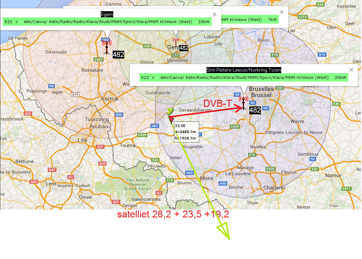

satkijker Geplaatst: 15 november 2015 Geplaatst: 15 november 2015 Beste jozefleon. Zoals ik het kan bekijken ontvang je nu met de achterkant van de antenne het dvb-t signaal. Door de antenne te kantellen zoals "columbo" aangeeft en de andere kant in te richten kan het ontvangst verbeteren. Zoals je nu op jou foto kijkt staat de dvb-t antenne naar rechts gericht maar als deze naar links gericht is staat hij naar (Bruxellus) Brussel gericht wat volgens de bijgevoegde kaart een beter ontvangst zou moeten opleveren omdat je in die ontvangst zone woont. Van horen zeggen of zelf uitgeprobeerd?

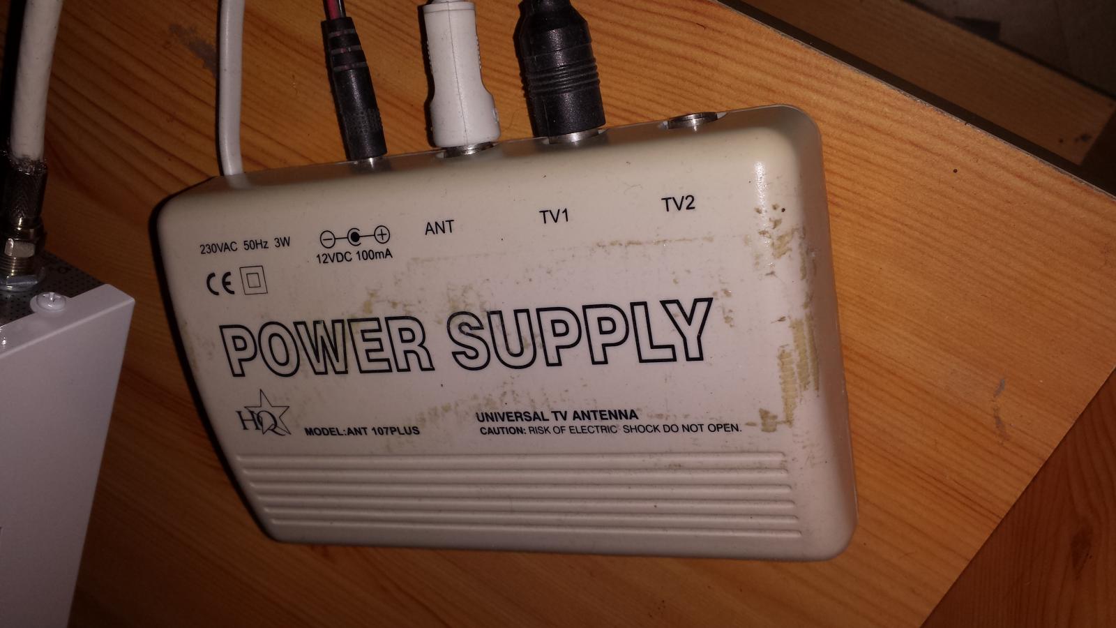

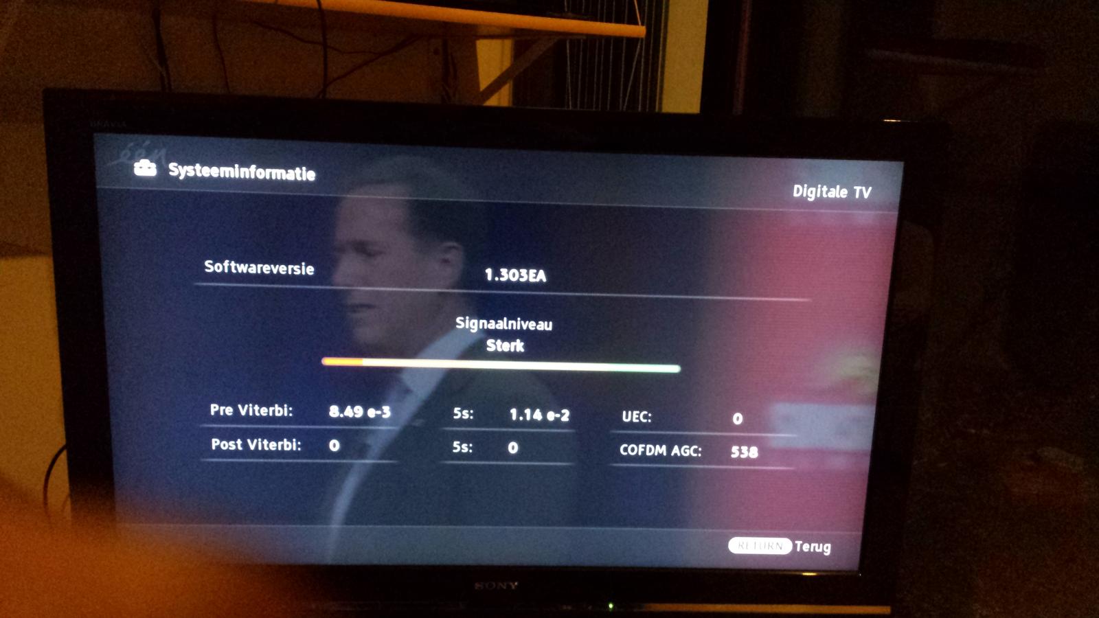

jozefleon Geplaatst: 15 november 2015 Auteur Geplaatst: 15 november 2015 Hartelijk dank voor alle antwoorden. Ziehier wat meer info : kabellengte : buiten 7 meter - kabeltype : onbekend binnen : ong 3 a 4 meter, wat echter kan ingekort worden tot 1 meter. Kabeltype (binnen) :" RGGU 75 ohm Coaxial Cable". Loont het in te korten ? Dit betekent wel : voorgeinstalleerde plug afknippen en er eigenhandig een nieuwe op te zetten ! Ik kan dat, maar ben master in economics en geen technieker.... En ik heb ook een versterker : zie foto Ik kan inderdaad naar Brussel richten en zal dat eens proberen. Ik zie trouwens ook een mast in Halle staan ? Klopt dat ? Halle is ongeveer even ver als egem ...Brussel Centrum is 15 km verder. Satkijker Kan je me aub de link naar de website met dat kaartje met zendbereik sturen. Thks. Ik schat dat de Kluisberg gemiddeld 10 meter hoger is dan mijn positie. Is dit een zware belemmering. Op 40 km afstand kan de masthoogte hier toch niets meer aan veranderen ? Hierbij ook een kopie van het beeld met de signaalsterkte. Deze fluctueert tussen sterk en middel. Pas op : dit is nu : zonder bladeren aan de bomen. s'Zomers is dit heel wat slechter (wat ik juist wil overwinnen) Ik heb begrepen dat ik de antenne (die nu evenwijdig aan de aarde is, een kwartslag draai zodat ze loodrecht op de aarde staat. Zal iets voor woensdag zijn ... Als dat alles niet lukt, kan ik eigenlijk nog de antenne boven op de zolder aan de noordkant van het huis zetten. Daar kijk ik nog zonder bomen. Maar er is geen raam, maar dit is een houstkeletbouw dus enkel een facadesteen met behoorlijk wat Rockwool. Daar moet dan een 15-tal meter kabel van de ene kant van het huis dwars naar de andere kant getrokken worden. Ik heb liever dat ik een paar weken per jaar naar BBC of ZDF moet kijken. Maar zou dit werken met die speciale koka 779 kabel. Geen probleem om een nieuwe antenne te kopen, maar zou dan graag zoveel mogelijk info ontvangen om de beste te kopen, zonder mijn broek er aan te scheuren natuurlijk. Nogmaals hartelijk dank aan alle!
Moderator ceesv Geplaatst: 15 november 2015 Moderator Geplaatst: 15 november 2015 Bij de door jou opgegeven kabellengte zal de kabel vervangen geen verschil opleveren, tenzij het buitengedeelte ernstig verweerd is en water in de kabel is binnengedrongen. Een antenne op zolder boven het bladerdak is zeker een optie. Een Yagi antenne, verticaal gepolariseerd, zal je ontvangstsituatie verbeteren. Een adres om zo een antenne te kopen kan niet gegeven worden, de huisregels staan dat niet toe. Gaat niet bestaat niet! 65" 4-K OLED, Vu+ Duo 4K SE BT, Vu+ Solo 4K, Rebox-8500, Rebox-8000, Wavefrontier T-90, Satlook Digital NIT, Megasat HD5 Combo Gebruik je een advertentie blocker? Maak dan een uitzondering voor onze website. Zonder advertentie (inkomsten) kan deze site niet voortbestaan.

satkijker Geplaatst: 15 november 2015 Geplaatst: 15 november 2015 De antenne een kwartslag draaien en als je de kabel makkelijk naar buiten kunt doen dan eventueel aan een stevige lat (stok) van een 4 meter monteren en proberen of dan het signaal beter word. Hier de gevraagde link http://fmscan.org/net.php?gmap=1 Van horen zeggen of zelf uitgeprobeerd?
