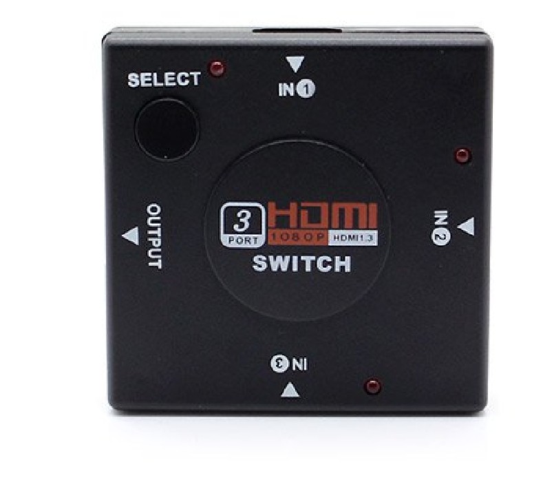

dorus43 Geplaatst: 30 november 2015 Geplaatst: 30 november 2015 Ik heb deze HDMI switch al meer als 1 jaar en hij werkte feilloos samen met met Samsung TVen diverse toestellen zoals Raspberry pi /pi2, Golden Media setup-box (= Amiko) en nog andere toestellen.Toen ik gisteren mijn pas aangekochte Vu+ zero aansloot, kreeg ik heel even het startup scherm te zienverder enkel de melding "controleer uw kabel verbinding". Ik verwisselde de HDMI kabel en controleerde of alleHDMI stekkers goed vast zaten.Had nog altijd geen beeld pas toe ik de Zero rechtstreeks aan de tv koppelde was mijn probleem opgelost.Daar de tv in mijn hobby kamer slechts 2 HDMI aansluitingen heeft, kan ik de switch eigenlijk niet missen.Het enige wat ik eventueel kan bedenken is dat al mijn toestellen inclusief de switch HDMI 1.3 zijn en dat de Zero een HDMI 1.4 aansluiting heeft. De switch is niet stuk want mijn "Golden Media setup-box" geeft nog steeds beeld via de switch.Weet er iemand raad?Alvast bedankt voor het meedenken.Dorus Octagon 4K UHD SF8008 (OpenPli 8.3) (Oscam ) ( Vu+Zero) (OpenPli 7.3) (Oscam )

Moderator Oplossing ceesv Geplaatst: 1 december 2015 Moderator Oplossing Geplaatst: 1 december 2015 Volgens de specificaties zou die gewoon t/m 1080P moeten doen. Heb je de uitgang van je Vu+ op 50 of 60 Hz staan? Gaat niet bestaat niet! 65" 4-K OLED, Vu+ Duo 4K SE BT, Vu+ Solo 4K, Rebox-8500, Rebox-8000, Wavefrontier T-90, Satlook Digital NIT, Megasat HD5 Combo Gebruik je een advertentie blocker? Maak dan een uitzondering voor onze website. Zonder advertentie (inkomsten) kan deze site niet voortbestaan.
dorus43 Geplaatst: 2 december 2015 Auteur Geplaatst: 2 december 2015 Volgens de specificaties zou die gewoon t/m 1080P moeten doen. Heb je de uitgang van je Vu+ op 50 of 60 Hz staan? Dank je Ceesv, het stond op multi heb hem op 50 gezet en heb nu beeld via de HDMI switch. nogmaals bedankt en ook aan sat4all voor het meedenken. Dorus Octagon 4K UHD SF8008 (OpenPli 8.3) (Oscam ) ( Vu+Zero) (OpenPli 7.3) (Oscam )
