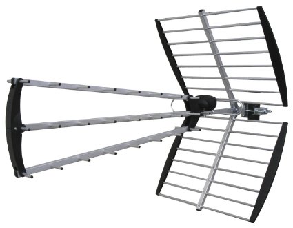

Sverige Geplaatst: 11 maart 2016 Geplaatst: 11 maart 2016 Het is dus hoogstwaarschijnlijk een actieve antenne... ik weet niet hoe de antenne dan gevoed wordt, rechtstreeks of via een power inserter... Ik ben eigenlijk totaal geen fan van dat soort actieve antennes... die heb je eigenlijk meestal niet nodig. Ik zou altijd voor een normale antenne gaan...Zoiets als de Kjærulff Maxximum UHF200... (39 euro)... Maar probeer het 4G filter eerst, eventueel de voeding van de antenneversterker ontstoren dmv een ferritringkern die je kan openklappen... dat zijn de voordeligste aanpassingen... en als het vroeger gewerkt heeft zou je het volgens mij wel weer in orde moeten kunnen krijgen. - VU+ Ultimo 4K met 1x DVB-S2 FBC Twin + 1x DVB-C/T2 Dual tuner met VTI icm 2x een CityCom 2000 CCA850 voor Thor 1W en Astra 19.2Ost Missachtet wird, was es umsonst gibt (Else Pannek)
Alex1970 Geplaatst: 11 maart 2016 Geplaatst: 11 maart 2016 Onze buitenantenne ligt in rechte lijn met die 4 G zendmast, op zo een 3km vogelvlucht, heb geen idee of we daar inslag kunnen van hebben, alleszins erg bedankt voor de tip !Ga er maar vanuit. Dreambox DM920: 2x Triple tuner (2x DVB-S2X multistream + DVB-C/T2) OpenPLi 9 Xtrend ET10000: 1x DVB-S2, 2x DVB-C/T2, IPTV OpenPLi 9 VU+ Duo / Dreambox DM800 / TBS 5925 Channel Master 180cm offset: 39.0°E-37.6°W, Channel Master 120cm offset: 23.5°E-8°W SAB 97 schotel 45.1°E-60°E, 80cm vast: 28.2°E/23.5°E/19.2°E/13°E | DVB-T/DAB: VHFIII/UHF combi-antenne op zolder.
Alex1970 Geplaatst: 11 maart 2016 Geplaatst: 11 maart 2016 (aangepast) Ik ben eigenlijk totaal geen fan van dat soort actieve antennes... die heb je eigenlijk meestal niet nodig. Ik zou altijd voor een normale antenne gaan...Zoiets als de Kjærulff Maxximum UHF200... (39 euro)... Helemaal mee eens. Gewoon zoals vroegâh: Mast op dak en passieve antenne, geen versterkers als het echt niet nodig is en m.i. is dat in geval zeker niet nodig. Ik heb zelfs een passieve antenne op zolder (dus nog niet eens op dak) en dan komt op 59 km afstand Schoten ook binnen. Dus in geval van TS zou ik zeggen: Antenne op dak, verticaal opgesteld, richting Sittard: Kanaal 25: VRT één, Canvas en Ketnet (Genk) Kanaal 45: RTBF: La Une, La Deux, La Trois en Euronews (Luik) Kanaal 54: NPO: NPO 1, NPO 2, NPO 3 en L1 (Sittard) en misschien ook nog wel (kwestie van proberen): Kanaal 55; Télé Bruxelles Kanaal 37: NDR, MDR, SWF, WDR Kanaal 50: Das Erste, Arte, Phoenix, EinsFestival Kan je een abonnement krijgen bij edpnet (weet niet of een Nederlands nodig is daarvoor?), dan nog eens de gecodeerde zenders van Digitenne (22 stuks die je nog niet ontving) erbij voor slechts €9,95 per maand. Hoezo niks te ontvangen via een eigen antenne? Tel er zo al 42... 11 maart 2016 aangepast door Alex1970 Dreambox DM920: 2x Triple tuner (2x DVB-S2X multistream + DVB-C/T2) OpenPLi 9 Xtrend ET10000: 1x DVB-S2, 2x DVB-C/T2, IPTV OpenPLi 9 VU+ Duo / Dreambox DM800 / TBS 5925 Channel Master 180cm offset: 39.0°E-37.6°W, Channel Master 120cm offset: 23.5°E-8°W SAB 97 schotel 45.1°E-60°E, 80cm vast: 28.2°E/23.5°E/19.2°E/13°E | DVB-T/DAB: VHFIII/UHF combi-antenne op zolder.

ciliman Geplaatst: 11 maart 2016 Auteur Geplaatst: 11 maart 2016 Helemaal mee eens. Gewoon zoals vroegâh: Mast op dak en passieve antenne, geen versterkers als het echt niet nodig is en m.i. is dat in geval zeker niet nodig. Ik heb zelfs een passieve antenne op zolder (dus nog niet eens op dak) en dan komt op 59 km afstand Schoten ook binnen. Dus in geval van TS zou ik zeggen: Antenne op dak, verticaal opgesteld, richting Sittard: Kanaal 25: VRT één, Canvas en Ketnet (Genk) Kanaal 45: RTBF: La Une, La Deux, La Trois en Euronews (Luik) Kanaal 54: NPO: NPO 1, NPO 2, NPO 3 en L1 (Sittard) en misschien ook nog wel (kwestie van proberen): Kanaal 55; Télé Bruxelles Kanaal 37: NDR, MDR, SWF, WDR Kanaal 50: Das Erste, Arte, Phoenix, EinsFestival Kan je een abonnement krijgen bij edpnet (weet niet of een Nederlands nodig is daarvoor?), dan nog eens de gecodeerde zenders van Digitenne (22 stuks die je nog niet ontving) erbij voor slechts €9,95 per maand. Hoezo niks te ontvangen via een eigen antenne? Tel er zo al 42... Nogmaals bedankt voor je hulp en gegeven uitleg, we waren toch sowieso van plan om een andere antenne te gaan kopen, voor hetgeen het kost moet je het zeker niet laten en dan kiezen we ditmaal voor een gewone antenne zoals ze vroeger waren.
