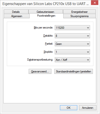

Humax_Satelliet Geplaatst: 21 oktober 2016 Auteur Geplaatst: 21 oktober 2016 (aangepast) Beste Mimisiku, het is gelukt, mijn dank hiervoor super, ging om de juiste instelling van de Silicon labs, zie hieronder. 21 oktober 2016 aangepast door Humax_Satelliet 1x VU+ Solo 4K, 1x XTrend ET8000, 1x CT ET9000 Open PLI 4.0 - Max Plus 2100S - Max Digital 220S - Skystar II - Triax 88 Multirail 13 - 19,2 - 23,5 - 28,2 oost, 4x Alps quad LNB, Triax 88 cm schotel - 1x Moteck 2100s Rotor - Cas Interface 3 - 2x Diablo Cam Light
Gast Mimisiku Geplaatst: 21 oktober 2016 Geplaatst: 21 oktober 2016 Data Transport op Hardware Flow Control instellen. Gaat flashen nog iets sneller.
