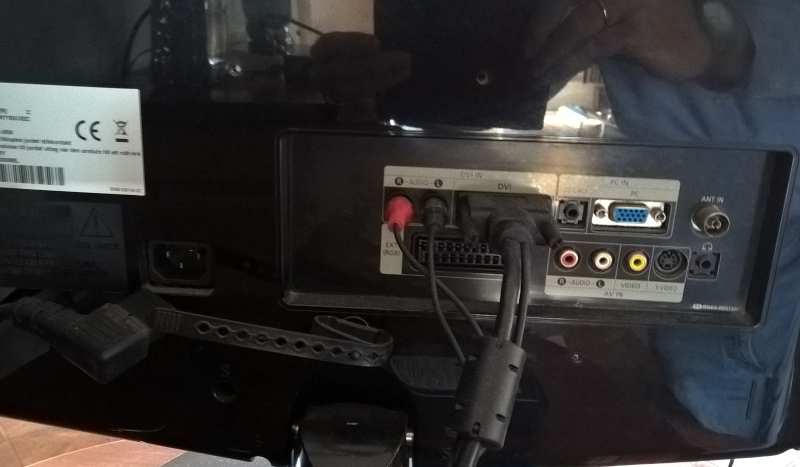

Mr. M Geplaatst: 14 januari 2017 Geplaatst: 14 januari 2017 Ik had een Philips M7 box van Canal Digitaal, die eerder deze week de geest gaf. De ontvanger is voor een Samsung LE19R7 televisie in de keuken. Omdat deze M7 geen HDMI ingang heeft gebruikte ik een HDMI -> DVI kabel tussen de box en de tv. Dat ging met dien verstande dat het geluid via de HDMI niet lukte, maar de M7 had een Audio Jack en klaar waren we. Nu een tweede XP1000 aangeschaft en ik dacht hetzelfde truukje uit te halen. Maar als ik wederom de HDMI -> DVI kabel aansluit krijg ik de melding van de tv dat deze niet ondersteund wordt. Ik krijg dus geen beeld en geen geluid. De XP1000 heeft OpenPLI en beide XP1000's doen het prima met de DHMI -> HDMI naar de grote tv in de woonkamer. Aansluiting Samsung LE19R7. De Scart werkt ok, maar ik had het gevoel dat de HDMI op de M7 box veel scherper beeld gaf. Klopt dit? (De AV in werkt wel, maar dat is vreselijk slecht) Dank, Marten Samsung LED C6800 met S2 tuner en 2 maal MaxDigital XP1000
muppet Geplaatst: 16 januari 2017 Geplaatst: 16 januari 2017 Dat is een dvi aansluiting staat er tenminste boven je moet opzoeken of het dvi/hdmi is is het alleen dvi dan heb je geen geluid hdmi ondersteunt dit wel. vu+ solo2 - VTI - Triax 110 cm - astra 1 astra 3 astra 2 hotbird Vu+ solo - VTI - Schwaiger SPI 085 - Rotor
Mr. M Geplaatst: 16 januari 2017 Auteur Geplaatst: 16 januari 2017 Dank je. Met Philips kreeg ik wel beeld, maar geen geluid. Nu krijg ik ook geen beeld met xp1000/OpenPli. Dus wellicht zijn deze twee wel helemaal niet compatible? Samsung LED C6800 met S2 tuner en 2 maal MaxDigital XP1000
muppet Geplaatst: 16 januari 2017 Geplaatst: 16 januari 2017 Als je op de ontvanger een hdmi aansluiting hebt maar op de tv een dvi krijg je geen geluid. Immers dvi heeft geen geluid hdmi wel sluit dezelfde ontvanger maar op een tv met hdmi dan heb je geluid. vu+ solo2 - VTI - Triax 110 cm - astra 1 astra 3 astra 2 hotbird Vu+ solo - VTI - Schwaiger SPI 085 - Rotor
Mr. M Geplaatst: 16 januari 2017 Auteur Geplaatst: 16 januari 2017 (aangepast) Vandaar dat ik een HDMI -> DVI kabel gebruik. Die splitst beeld van geluid na de HDMI uitgang van de ontvanger. Alleen lijkt de tv daar niet mee om te kunnen gaan. Je ziet op de TV duidelijk DVI IN en daaron Audio L en R en DVI in (beeld). Trouwens is mijn aaname juist dat het HDMI beeld altijd van een hogere kwaliteit is dan de scart? (we hebben het hier over HD ontvangst) Thanks, Marten 16 januari 2017 aangepast door Mr. M Samsung LED C6800 met S2 tuner en 2 maal MaxDigital XP1000
Moderator ceesv Geplaatst: 16 januari 2017 Moderator Geplaatst: 16 januari 2017 Scart kan slechts een SD beeldkwaliteit weergeven, de HDMI aansluiting een HD beeld. De DRM, digital rights management kan waarschijnlijk geen handshake doen met de TV omdat die geen officiële HDMI ingang heeft. Daarom blijft je beeld zwart. Gaat niet bestaat niet! 65" 4-K OLED, Vu+ Duo 4K SE BT, Vu+ Solo 4K, Rebox-8500, Rebox-8000, Wavefrontier T-90, Satlook Digital NIT, Megasat HD5 Combo Gebruik je een advertentie blocker? Maak dan een uitzondering voor onze website. Zonder advertentie (inkomsten) kan deze site niet voortbestaan.
Mr. M Geplaatst: 16 januari 2017 Auteur Geplaatst: 16 januari 2017 Dank je! Loud and clear. Die Philips kan dat dus wel. Ik ga effe buurten bij OpenPli Marten Samsung LED C6800 met S2 tuner en 2 maal MaxDigital XP1000

Mr. M Geplaatst: 17 januari 2017 Auteur Geplaatst: 17 januari 2017 Heb je al verschillende resolutie's geprobeerd? Ja, heb ik ook geprobeerd. De handshake of het missen daarvan zal het zijn. Ik heb niet zo gek veel ruimte in de keuken waar het ding staat. 19" is max. Samsung LED C6800 met S2 tuner en 2 maal MaxDigital XP1000
