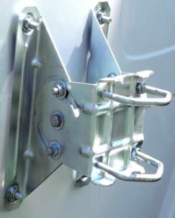

trust Geplaatst: 8 oktober 2017 Geplaatst: 8 oktober 2017 (aangepast) Ik weet niet welk merk/type schotel je bezit en hoe die aan de rotor zit maar veelal word hij onderaan de elleboogpijp van de rotor gemonteerd . als je dan ook nog een lange schotelklem hebt komen er onnodig veel krachten op de motor . Ik kwam o.a. deze tegen , daar valt wel wat aan te verbeteren , b.v. zoals op de foto . 8 oktober 2017 aangepast door trust tekstfout Het verschil tussen theorie en praktijk is mijn uitdaging . Octagon SF8008 4K Edision Primo IP S2 Dr.HD F16 1.8 m ChannelMaster Offset in tuin 53º E - 45º W Jaeger SMR 1224 Usals met 5 Lnb wisselaar 2x Ka - Ku - C band Lin / Circ 1.2 m Echostar Offset aan schuur 53º E 34.5 W Twoteck Twinrotor met 3 Lnb wisselaar Ku - Ku low - Ka

alleyoop Geplaatst: 8 oktober 2017 Auteur Geplaatst: 8 oktober 2017 (aangepast) Hoi Trust, De schotel is nog steeds de Laminas 120 en die heeft best een compacte beugel, ik weet dat je de krachten kan verminderen door de motor omgekeerd te monteren maar dan loopt de regen zo de connectoren binnen (enkel bij een SG2100, niet bij de Stab) en dan krijg je andere problemen. Het is ook zo dat ik het gat van de led gebruik om het printje van de motorsturing rechtstreeks te voeden met 20Vdc. Ik weet dat je al flink wat van die motoren gebruikt heb voor je projecten, ik veronderstel dat die gekromde pijp bij een nieuwe motor geen 2mm speling heeft? 8 oktober 2017 aangepast door alleyoop
trust Geplaatst: 9 oktober 2017 Geplaatst: 9 oktober 2017 De Laminas heeft inderdaad een compacte klem , maar sommige uitvoeringen van Gibertini is die erg lang . Nee , nieuwe SG2100 hebben die speling niet , de vraag is , zit die speling bij jou in de lagering (ben ik nog nooit tegen gekomen) Meer waarschijnlijk , in de pijpbevestiging aan de motoras . Ik heb e.v. nog wel zo,n pijp zonder speling voor je liggen (gratis) Het verschil tussen theorie en praktijk is mijn uitdaging . Octagon SF8008 4K Edision Primo IP S2 Dr.HD F16 1.8 m ChannelMaster Offset in tuin 53º E - 45º W Jaeger SMR 1224 Usals met 5 Lnb wisselaar 2x Ka - Ku - C band Lin / Circ 1.2 m Echostar Offset aan schuur 53º E 34.5 W Twoteck Twinrotor met 3 Lnb wisselaar Ku - Ku low - Ka
