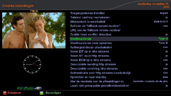

ook bij diverse instellingen even aangeven welke sat voor opname is
zie foto
