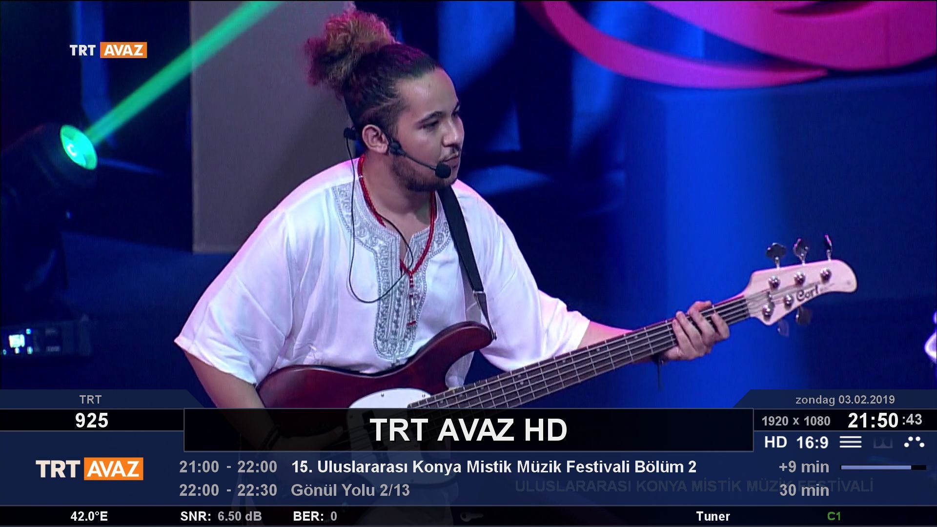

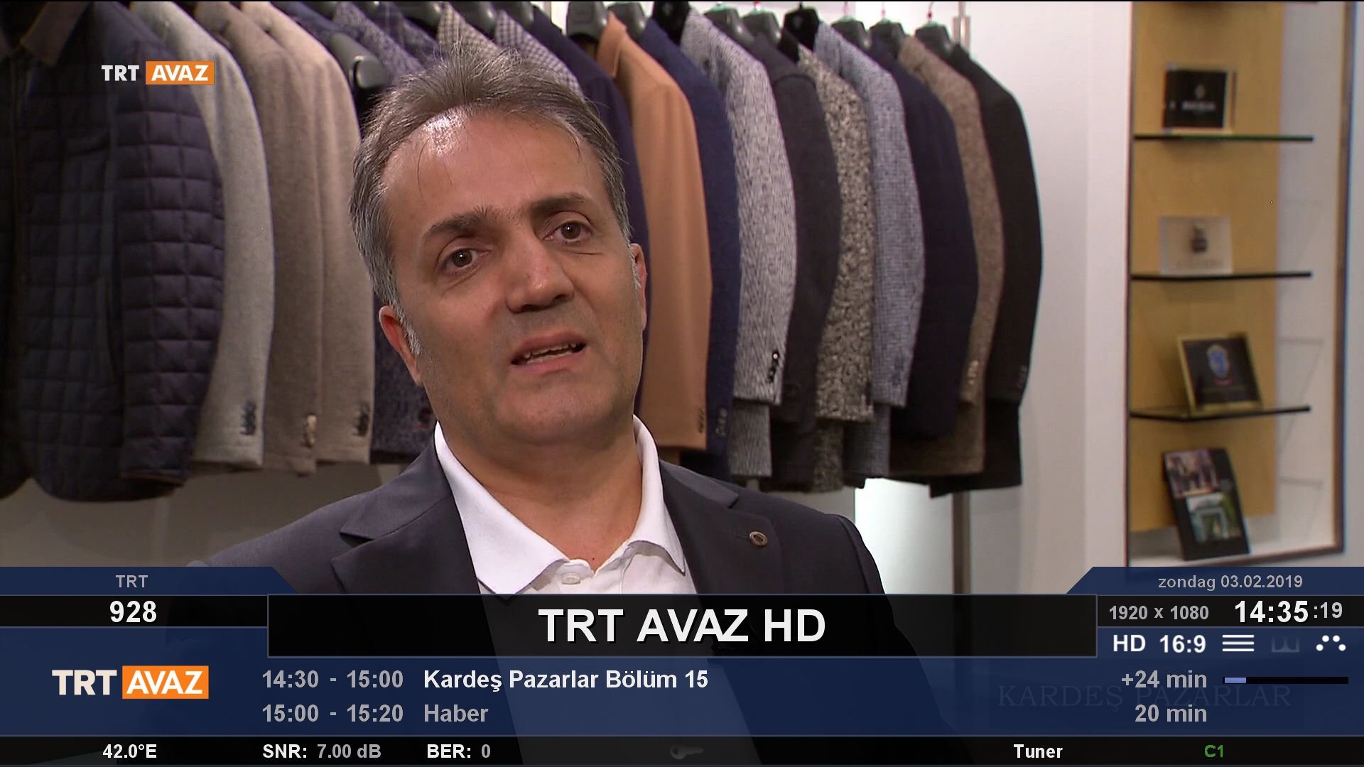

-verwijderd- Geplaatst: 3 februari 2019 Geplaatst: 3 februari 2019 (aangepast) 2 uur geleden zei RickBrouwer: maar nog steeds heb ik totaal geen signaalontvangst op de transporter 11096 H 30000 5/6! Ik vraag me af is misschien de tp niet meer actief ofzo? Net gecheckt en transponder is gewoon nog te ontvangen. 2 uur geleden zei RickBrouwer: trt avaz is wel de zender die ik vaak kijk dus dat het ineens weggevallen is daar baal ik wel van eigenlijk! TRT AVAZ HD [42.0°E] 11096 H 30000 5/6 DVB-S/QPSK 3 februari 2019 aangepast door satmaat

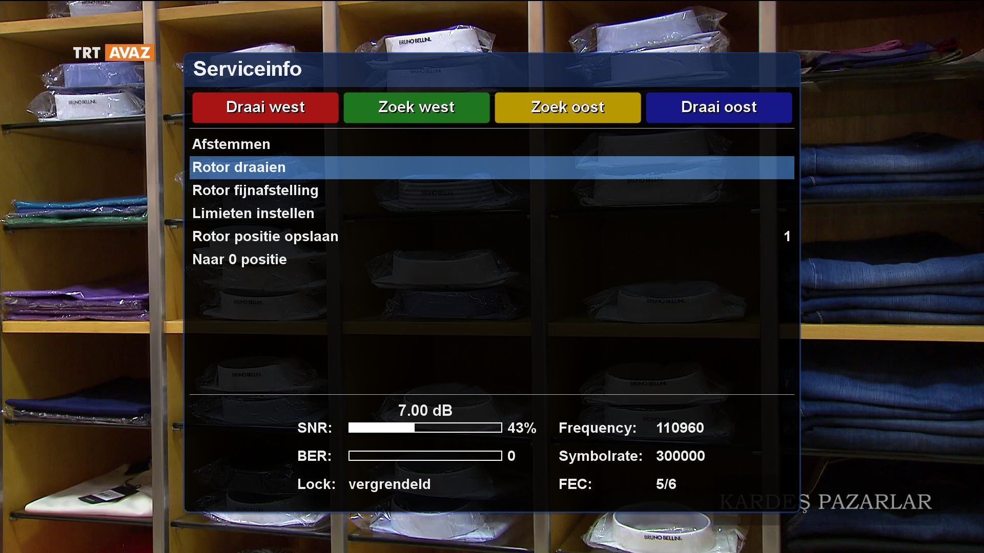

-verwijderd- Geplaatst: 3 februari 2019 Geplaatst: 3 februari 2019 [42.0°E] 11096 H 30000 3/4 DVB-S/QPSK Het is wel een zwakke transponder. Ik heb 7dB signaal ontvangst met 105cm schotel (7 dB is ruim voldoende, ontvangst valt bij mij op deze transponder pas weg bij minder dan 4 dB signaal)

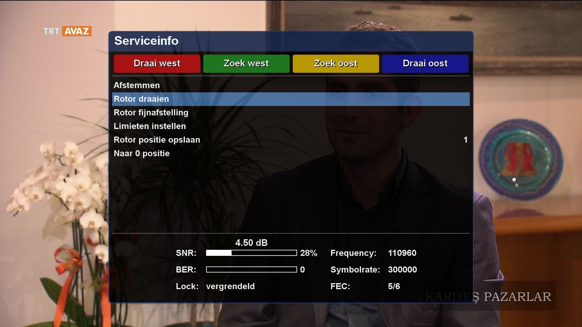

-verwijderd- Geplaatst: 3 februari 2019 Geplaatst: 3 februari 2019 (aangepast) Het uitvallen heb ik op deze manier getest: rotorinstellingen start = 7 dB signaal dan in stappen de rotor verder laten draaien bij 4.5 dB had ik nog ontvangst (storingsvrij beeld) en bij minder dan 4dB slechte ontvangst (lock op transponder was er nog wel op 3.7 dB) (er zijn natuurlijk ook tuners die een hogere ontvangst tonen, maar dan sneller geen beeld meer geven) 3 februari 2019 aangepast door satmaat

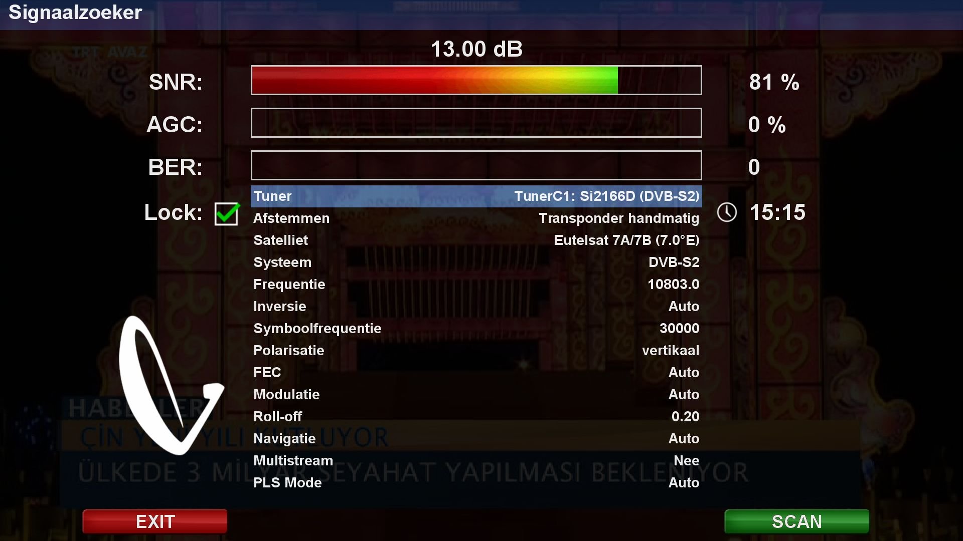

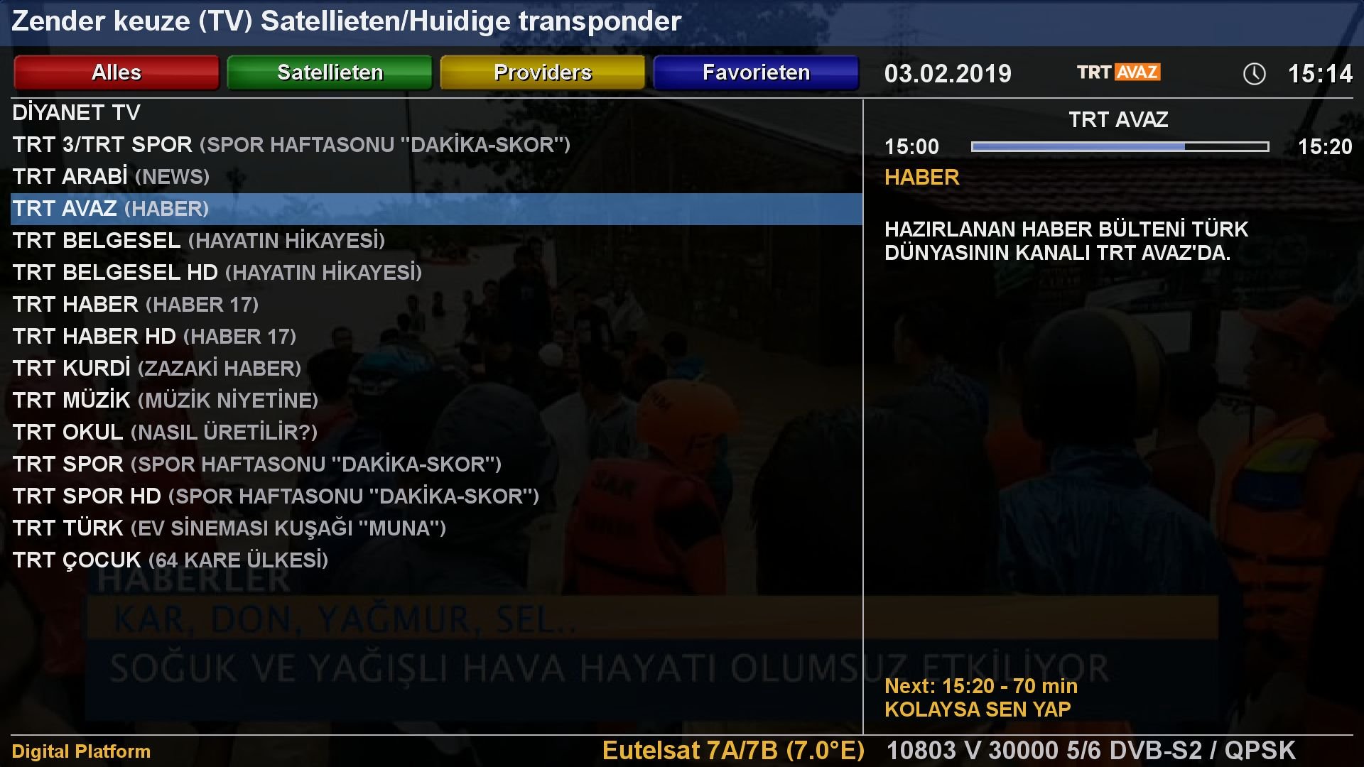

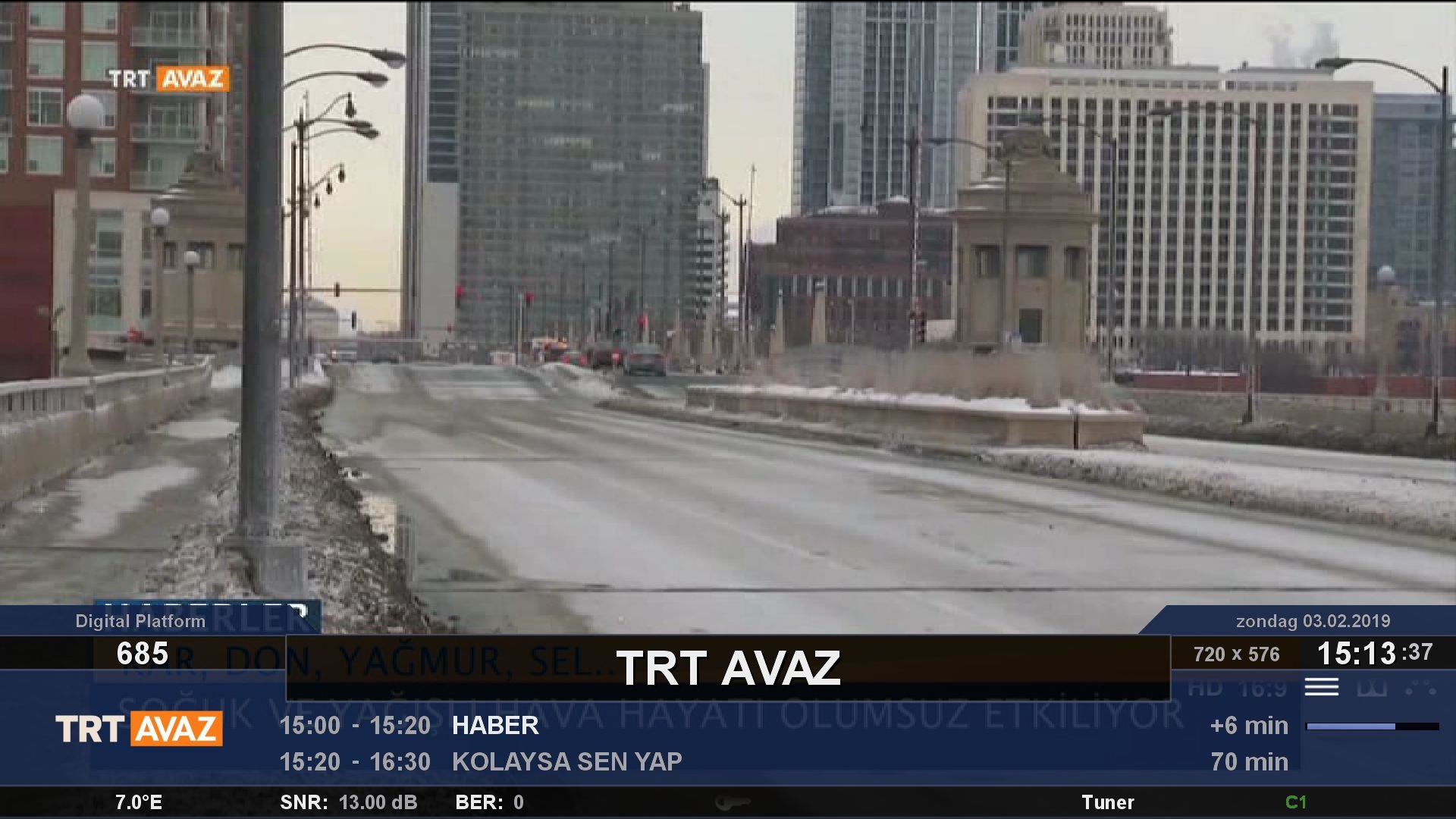

-verwijderd- Geplaatst: 3 februari 2019 Geplaatst: 3 februari 2019 (aangepast) 3 uur geleden zei RickBrouwer: trt avaz is wel de zender die ik vaak kijk Als TRT AVAZ HD op 42.0°E (tijdelijk) niet meer lukt is er op Eutelsat 7.0°E een alternatief in SD: TRT AVAZ [7.0°E] 10803 V 30000, FEC:5/6, DVB-S2 / QPSK 3 februari 2019 aangepast door satmaat

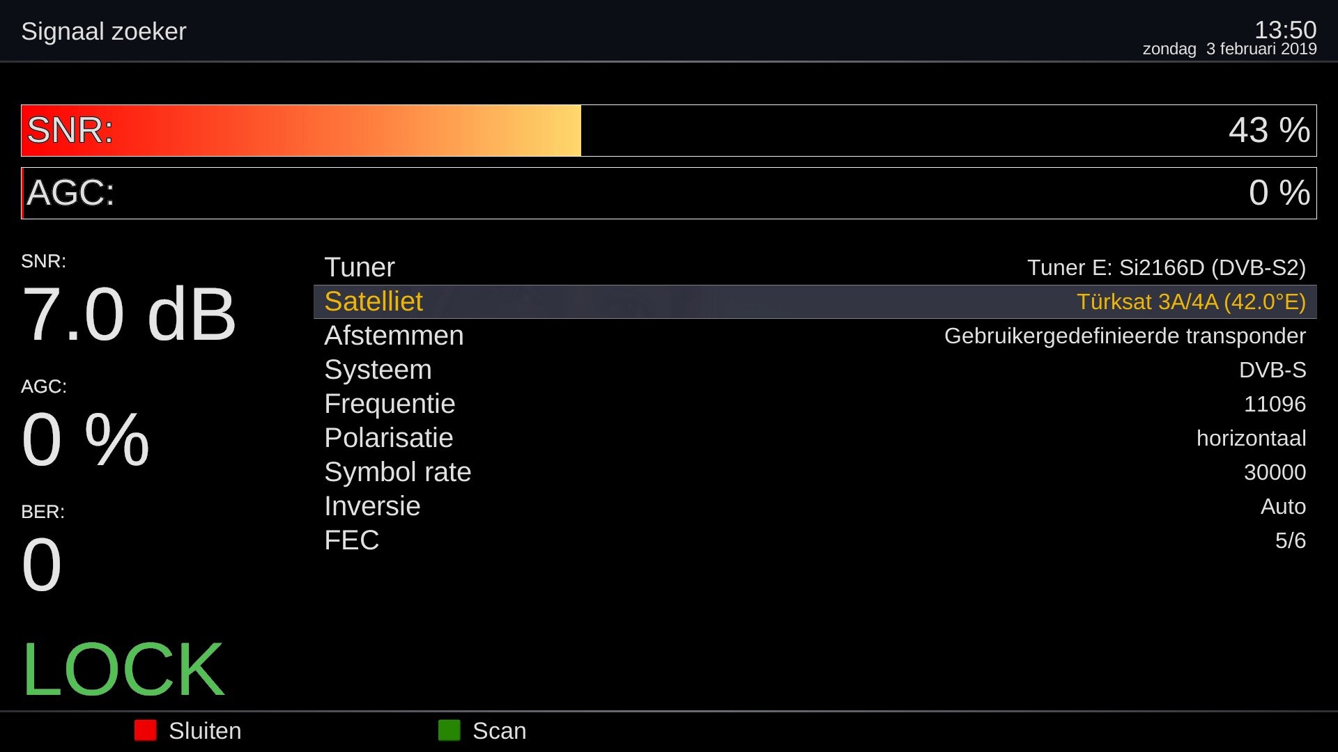

-verwijderd- Geplaatst: 3 februari 2019 Geplaatst: 3 februari 2019 (aangepast) 8 uur geleden zei RickBrouwer: Ik wil vriendelijk vragen willen jullie deze transporter opzoeken en mij vertellen of jullie wel ontvangst hebben en beeld hebben!??? Heeft er buiten mij eigenlijk nog iemand anders deze transponder getest? Ik heb geen ontvangstprobleem (signaal 7dB / 42%) met deze frequentie op Türksat 42.0°E (3A East) [42.0°E] 11096 H 30000 5/6 DVB-S/QPSK Türksat 42.0°E (3A East) 3 februari 2019 aangepast door satmaat

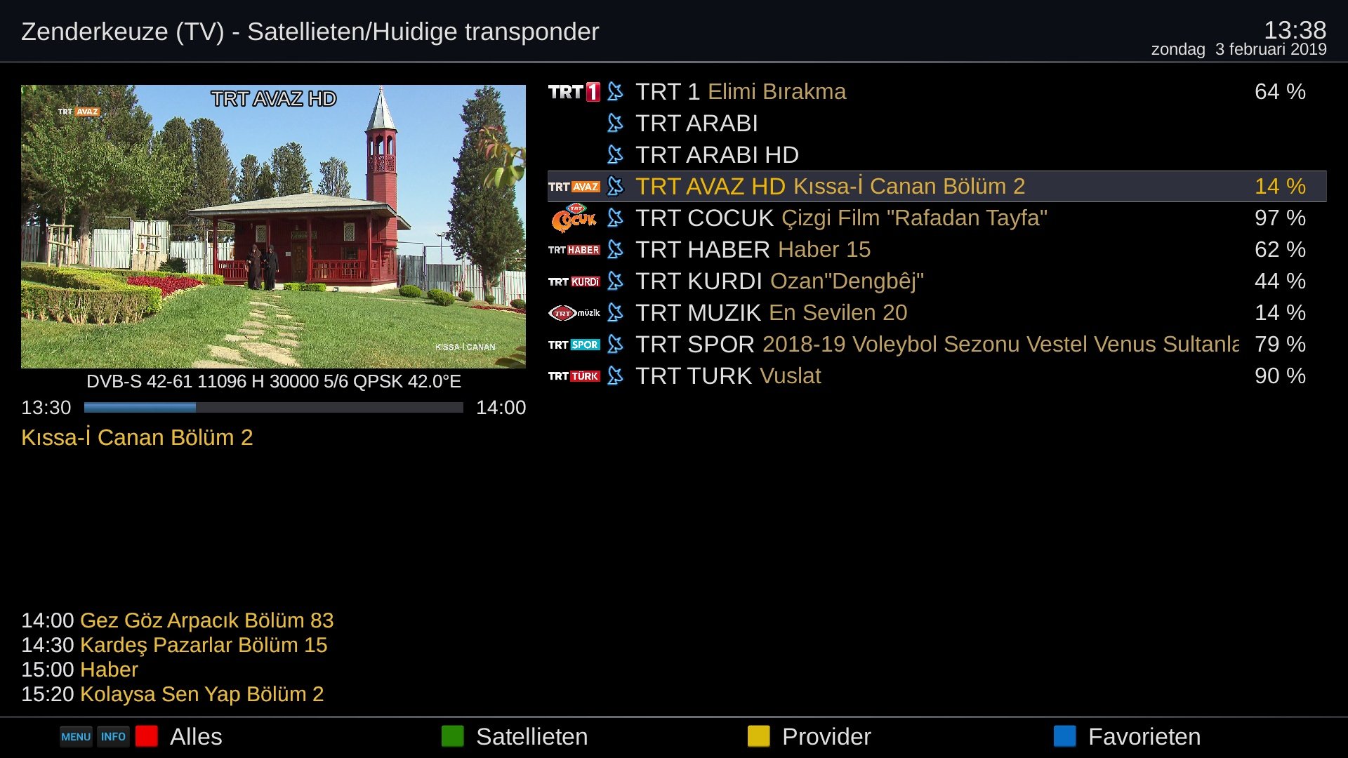

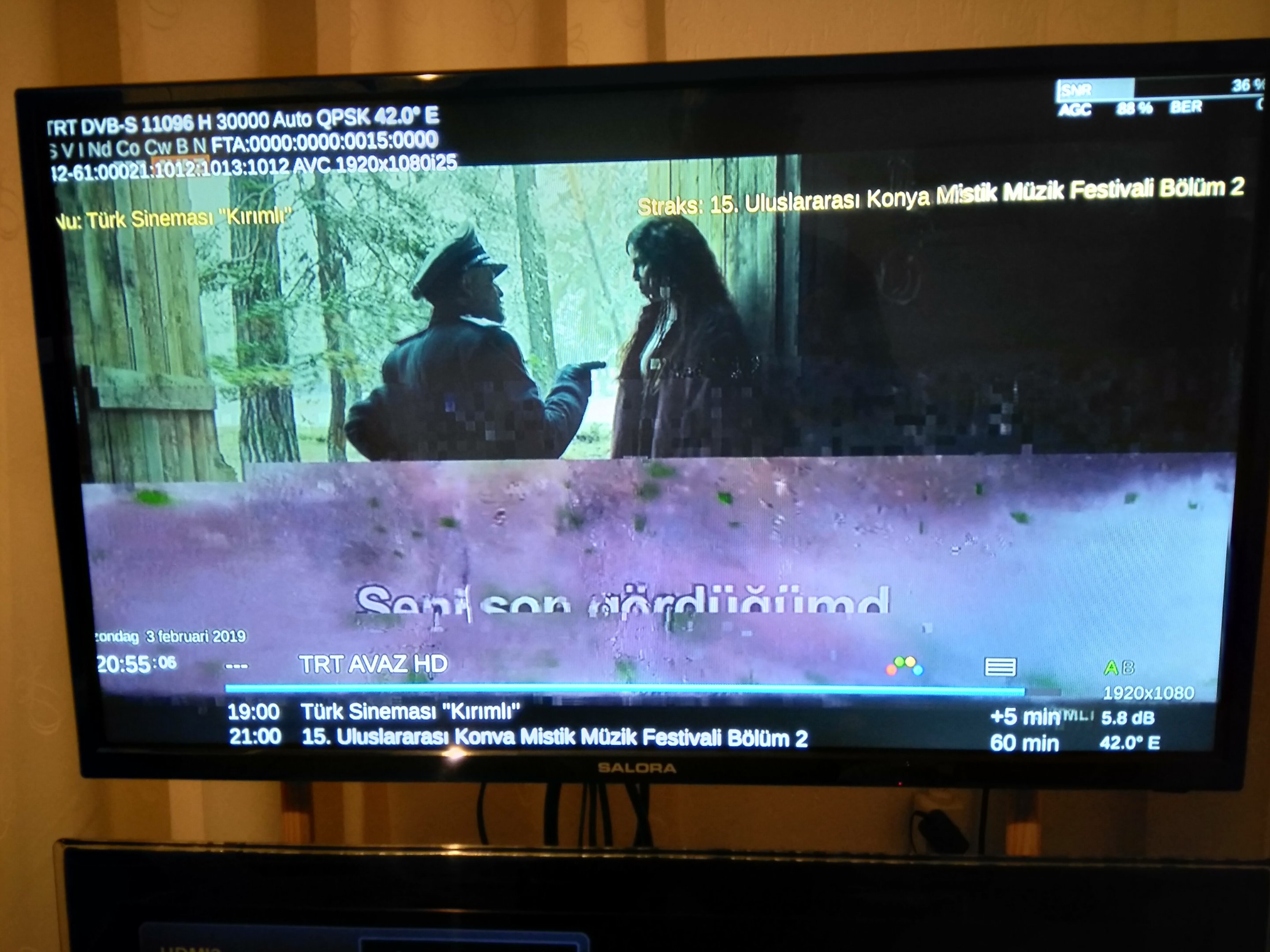

satkijker Geplaatst: 3 februari 2019 Geplaatst: 3 februari 2019 Heb hier ook eens op 11096-H- van alles wat geprobeerd, maar ik denk dat het signaal te zwak is voor ontvangst met jouw schotel. Met mijn grote lummels geen probleem , met de Fibo 90cm 5,6 db. Met de Redline TS40+ 31% strepen en blokken, met de Edision Primo IP S2- 22% af en toe beeld/blokken en met de Edision OS Mini 5,6 db met blokken en strepen (niet om naar te kijken). Elrt 11022-H- ontvangst geen probleem met 7,2 db Heb ook gekeken naar de Turky-Beam maar s'avonds niets te ontvangen en overdag alleen 11977-H- . Maar mij is wel opgevallen dat de 4A oost-beam zeer veel verschil geeft met de ontvangst sterkte op de ene of andere dag, het lijkt er op dat ze in Turkije flink met de knoppen aan het spelen zijn de laatste tijd. (foto is van Edision OS Mini) Van horen zeggen of zelf uitgeprobeerd?

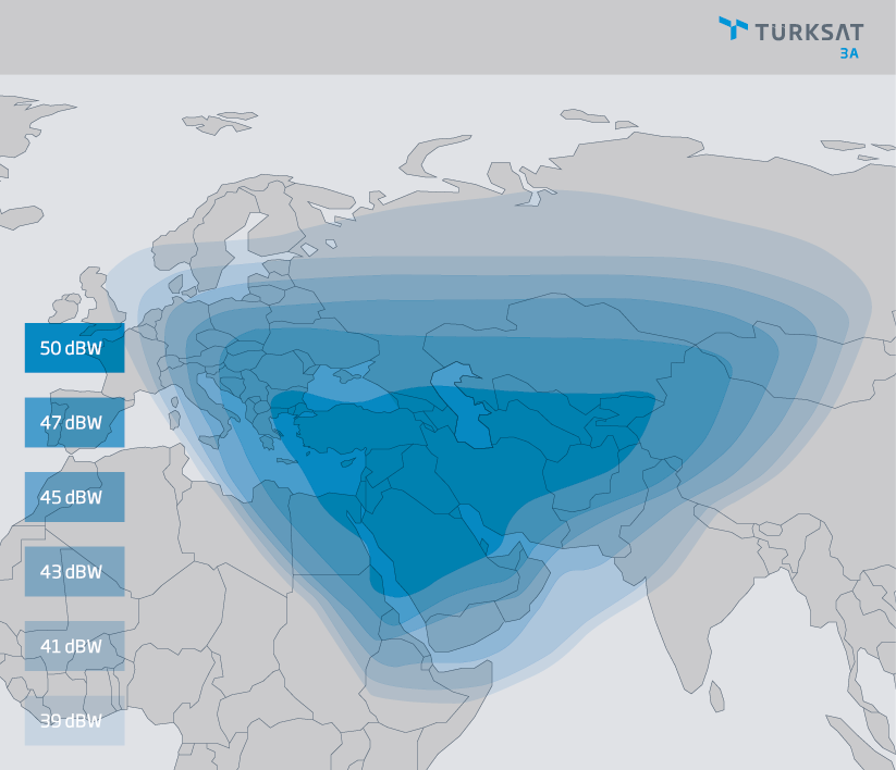

-verwijderd- Geplaatst: 3 februari 2019 Geplaatst: 3 februari 2019 Volgens de officiële Türksat 3A East beam (42.0°E) heb je in BE/NL (41dBW) al gauw een schotel van 135 a 170 cm nodig Op mijn 105cm schotel/IBU lnb/dm7080/Si2166D tuner een stabiele ontvangst met 7dB en lager
