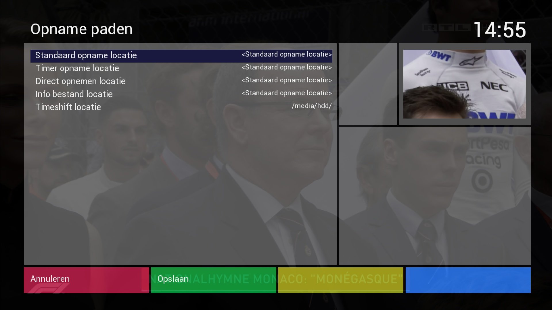

Bij mij staat er in opname locaties bij timeshift /media/hdd deze kan ik niet veranderen  en de standaard locatie kan ik kiezen uit media  of /media/usb/ bij timer opnames hetzelfde  bij directe opnames huidige opnamelocatie of laatste timmerlocatie of media of media/usb .

Daar heb je het probleem! De /media/usb is niet correct. Moet zijn /media/hdd. De 'default' vindt hij niet en gaat dan naar de flash. En dat moet je niet willen. Alle mounts verwijderen, herstarten en dan de hdd opnieuw initialiseren met 1 partitie..

Foto bijgeplaatst
Hallo Mimisiku ik heb diverse keren geprobeerd het vti image te flashen maar hij blijft doorstarten naar openpli 7 ik heb nu een oscam geladen ipv cccam maar nu werkt hij wel.het opname scherm in openpli ziet er het zelfde uit als jou print alleen worden de mappen onder de pvr knop media en media usb genoemd bedankt voor je hulp.
