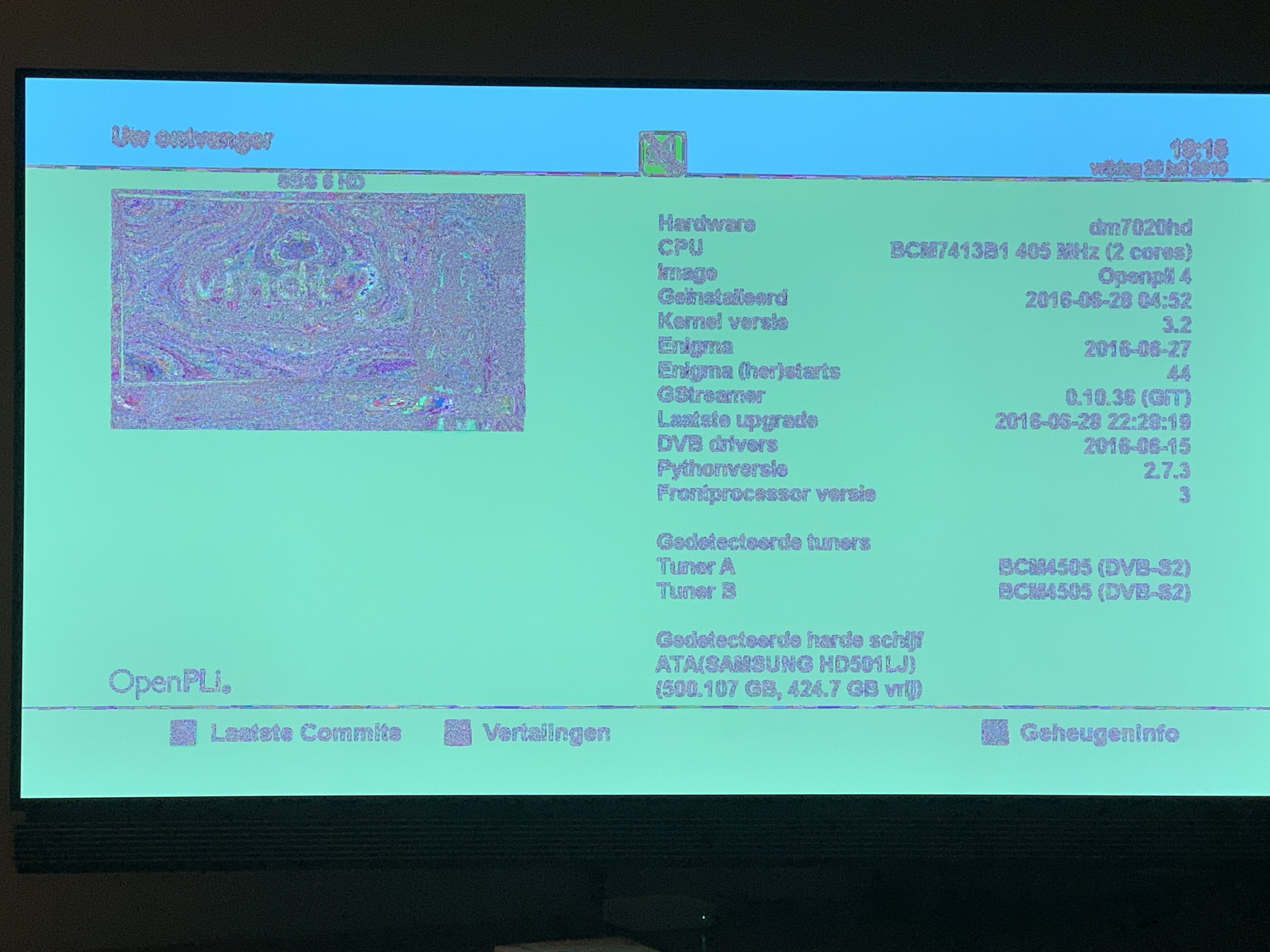

stuk Geplaatst: 26 juli 2019 Geplaatst: 26 juli 2019 Beste, mijn DM7020HD geeft een extreem raar beeld., het geluid is we o.k.. wanneer ik naar de EPG gaat krijg ik een rare groene kleur als achtergrond en text die van zeer slecht kwaliteit is. ook lijkt ik zo nu en dan de harde schijf te horen met een soort van herstart. zie bijgaande foto. is er iemand die een idee heeft wet dit kan zijn, en of het eventueel zinvol is om te repareren. met vriendelijke groet, Denk aleer gij doende zijt en doende denk dan nog.
Mimisiku Geplaatst: 26 juli 2019 Geplaatst: 26 juli 2019 Dat kan van alles zijn: -ingestorte voeding a.g.v. de extreme hitte -HDMI kabel defect of niet goed aangesloten Afscheid….. Nog een paar maandjes te gaan…
iemand Geplaatst: 26 juli 2019 Geplaatst: 26 juli 2019 start eerst eens ontvanger opnieuw op en dan de tv ... gr. Erik
Mimisiku Geplaatst: 26 juli 2019 Geplaatst: 26 juli 2019 Het getoonde beeld mist een bitniveau... Verdenk de HDMI kabel... Afscheid….. Nog een paar maandjes te gaan…
stuk Geplaatst: 27 juli 2019 Auteur Geplaatst: 27 juli 2019 Hallo, ik heb de ontvanger via de schakelaar aan de achterzijde 15 minuten uitgezet en alles werkt weer naar behoren. toch vertrouw ik het nog niet helemaal, zeker omdat gisteren het opstarten zeker 5 minuten heeft geduurd en ik de HD continu hoorde opstarten. ik had m'n oog al laten vallen op de Dreambox 920 UHD 4K. geeft deze een nog beter beeld dan de huidige 7020 die ik heb, of maakt dat niet uit. televisie is een O-led van LG. Groet, Denk aleer gij doende zijt en doende denk dan nog.
Mimisiku Geplaatst: 27 juli 2019 Geplaatst: 27 juli 2019 De ontvanger doet (zonder specifiek daarvoor gecreëerde plugins te installeren) daar helemaal niets mee! Uitvoer van de demuxer gaat direct door naar de AV. Het beeld wordt 1:1 doorgegeven. Afscheid….. Nog een paar maandjes te gaan…
