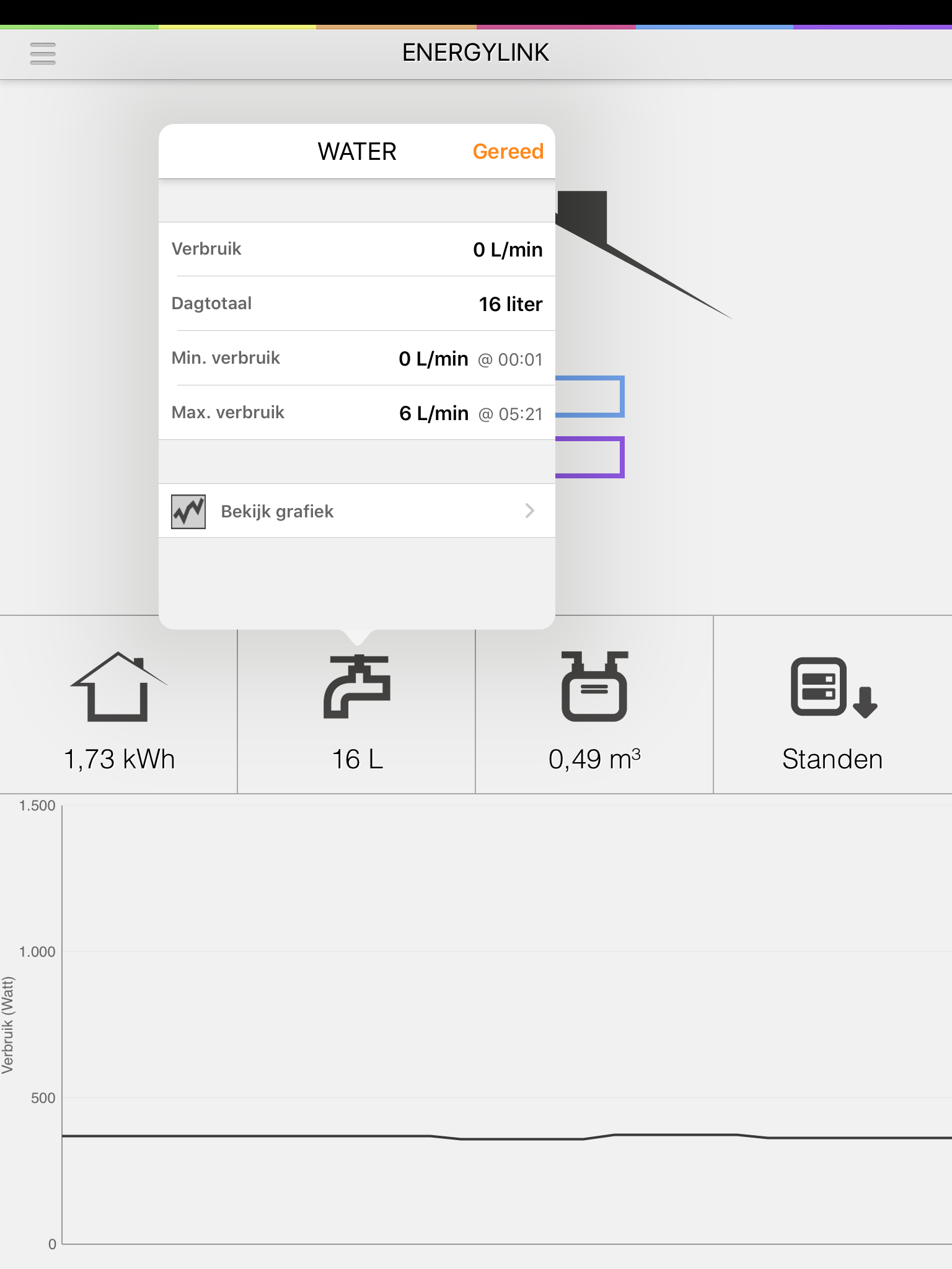

Gast catw Geplaatst: 13 november 2019 Geplaatst: 13 november 2019 Met de homey mis je alleen de controle over het water verbruik, deze heb ik zelf via de homewizard gegevens.
