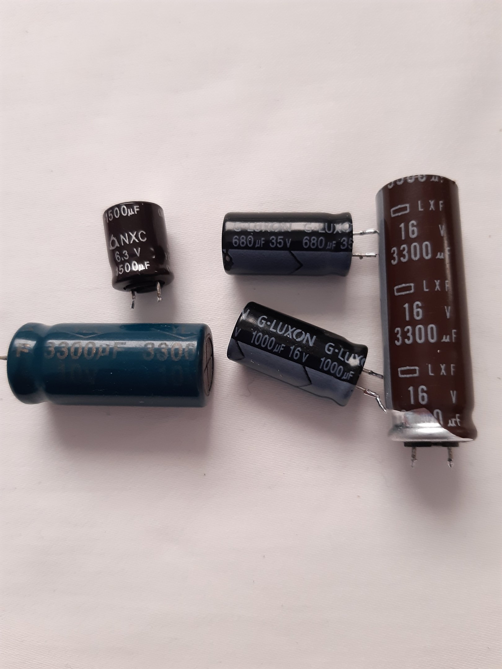

DINGOO Geplaatst: 27 januari 2020 Auteur Geplaatst: 27 januari 2020 Hallo Herberie 1234, Ik heb uiteindelijk de sat receiver laten repareren en de 5 elco's (consendatoren) zijn vervangen, maar het probleem van de usb is niet opgelost. Er was blijkbaar ook corrosie op de printplaat - veroorzaakt door een overijverige vrouw die even alles met water gereinigd heeft - met dat is ook weggepoetst. Hierbij een foto van de elco's waarvan er slechts eentje opgebold is - de 1500uf- de andere hebben uiterlijk geen tekenen van schade. Dus zal het probleem niet bij de elco's gelegen hebben vermoedelijk !? Heb je nog een ander idee ?
Mimisiku Geplaatst: 27 januari 2020 Geplaatst: 27 januari 2020 +5V controleren op de USB poort.. Ook op het moederbord zitten wat buffer elco's. Afscheid….. Nog een paar maandjes te gaan…
