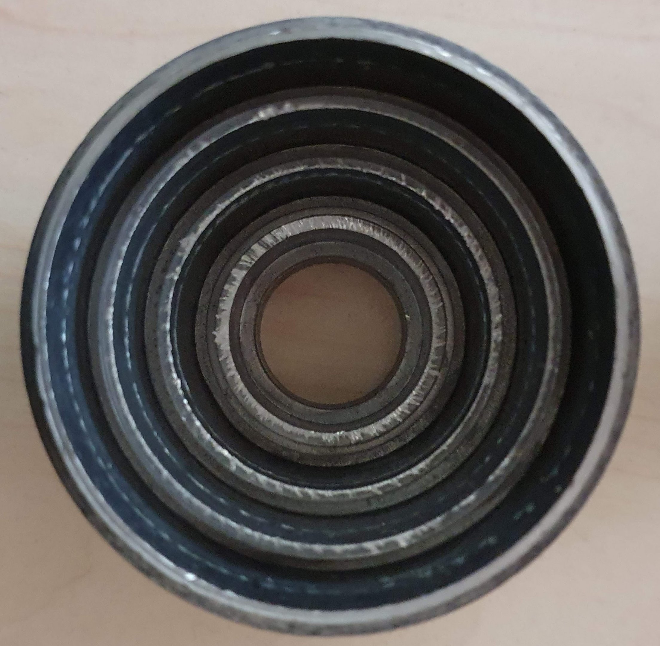

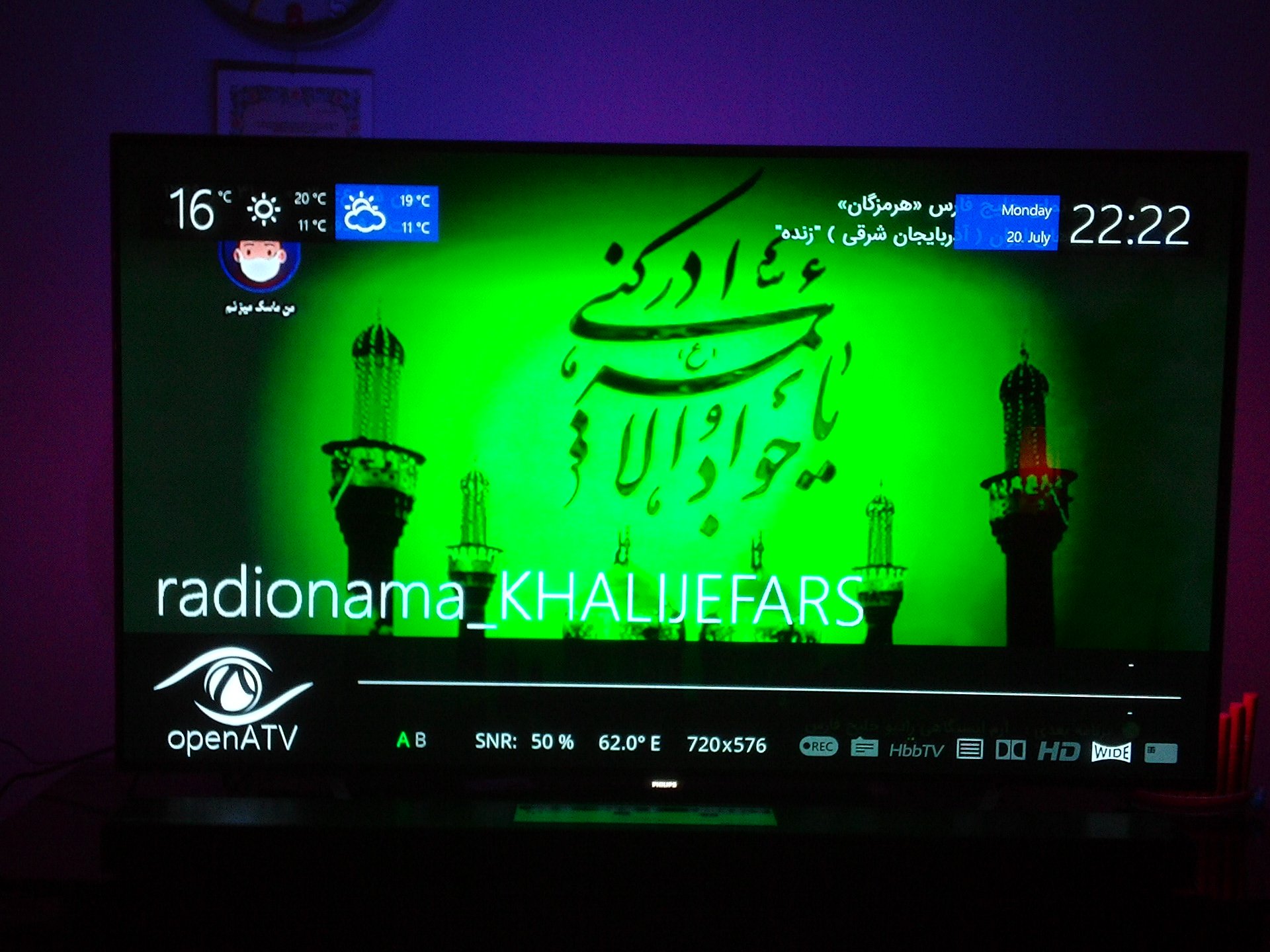

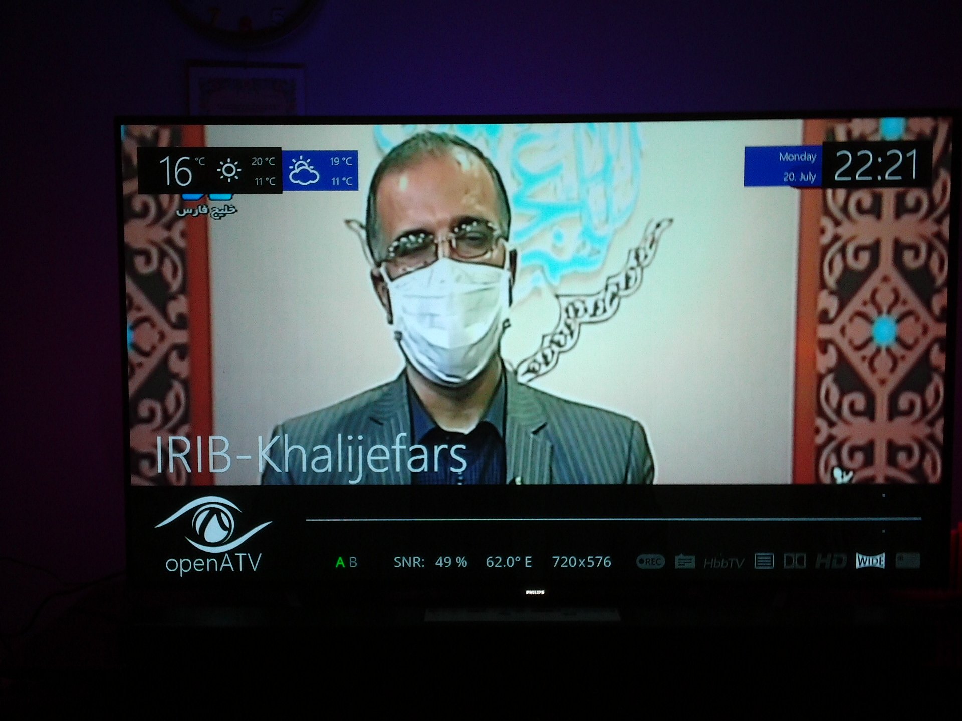

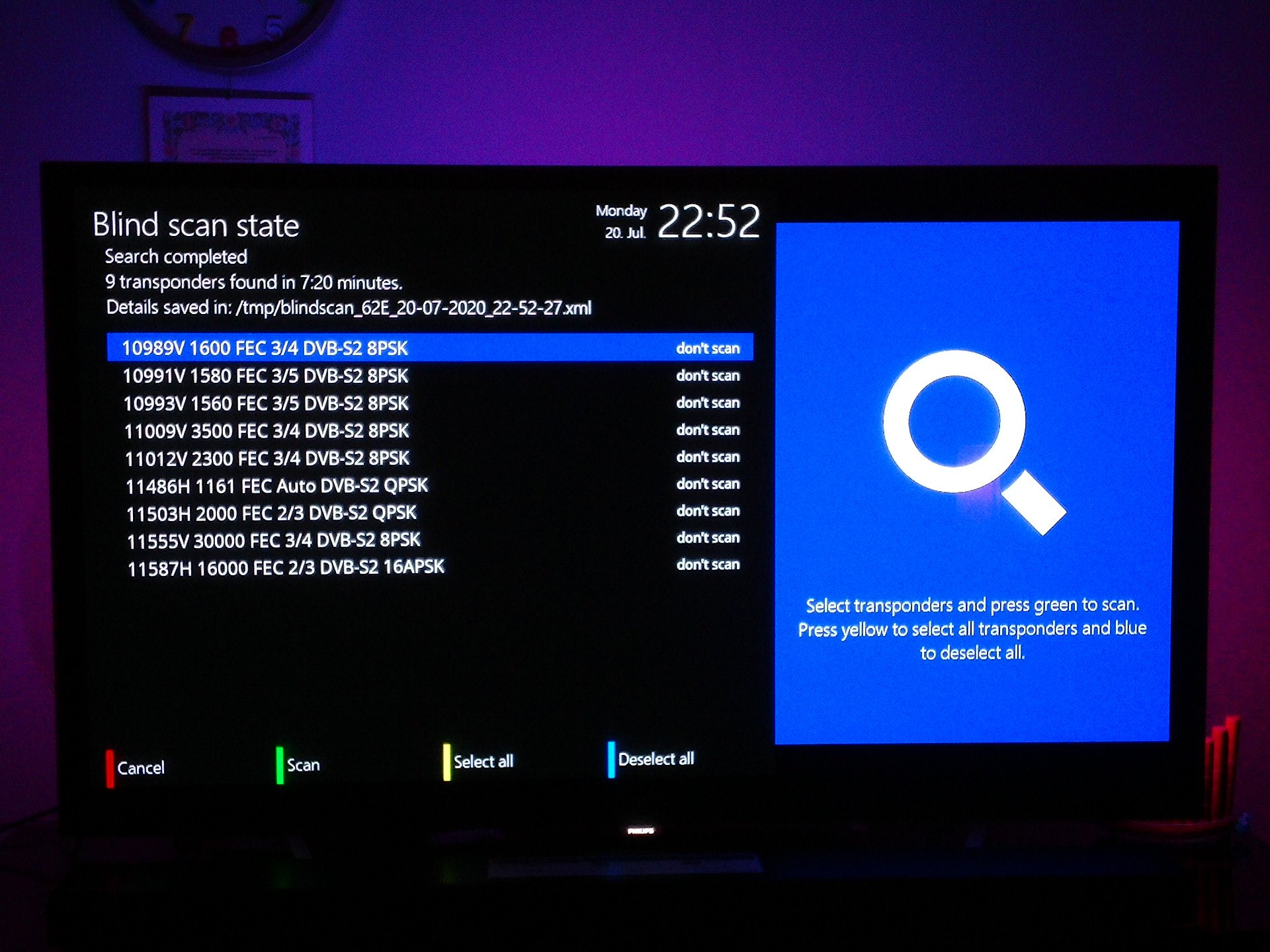

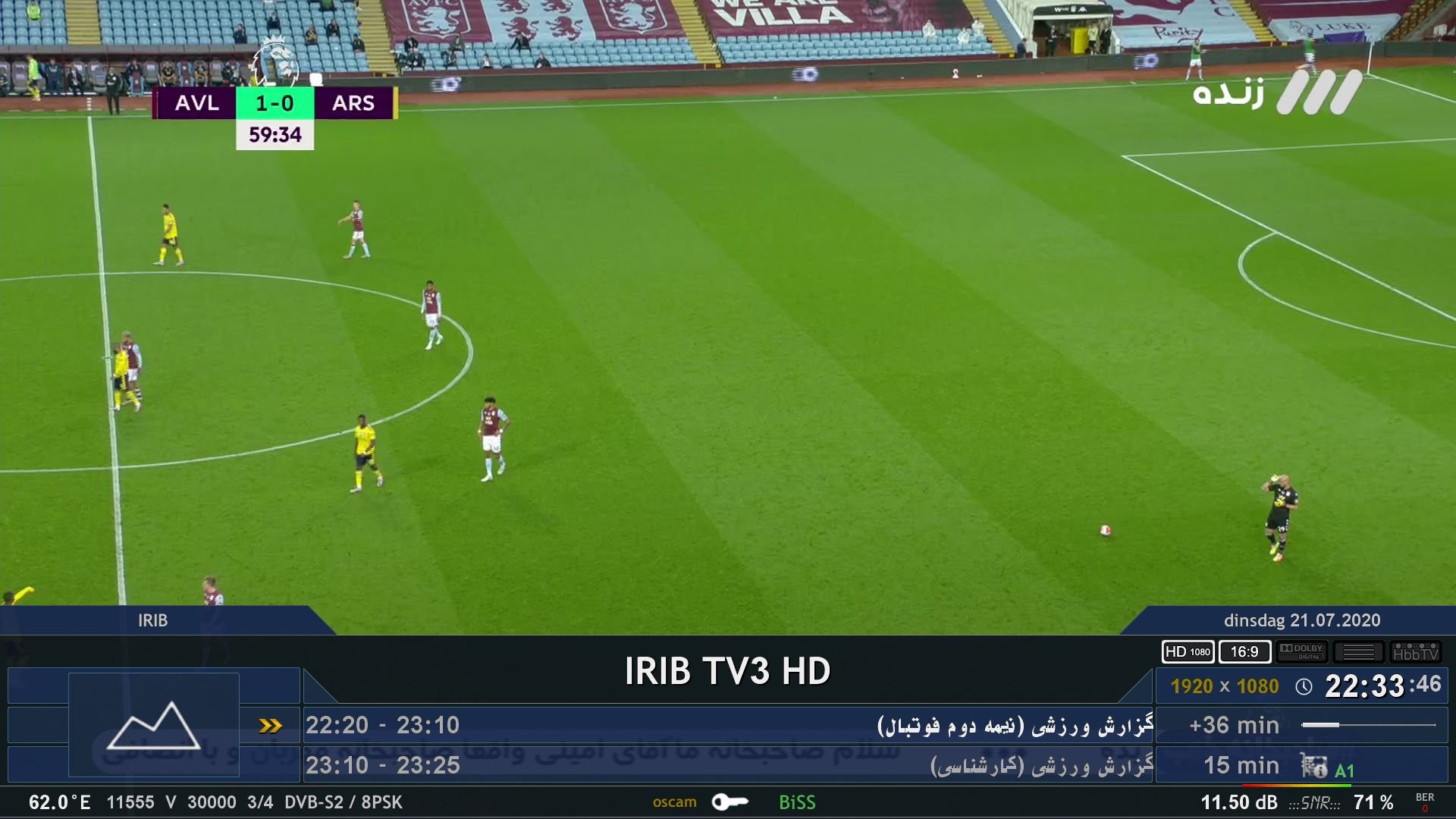

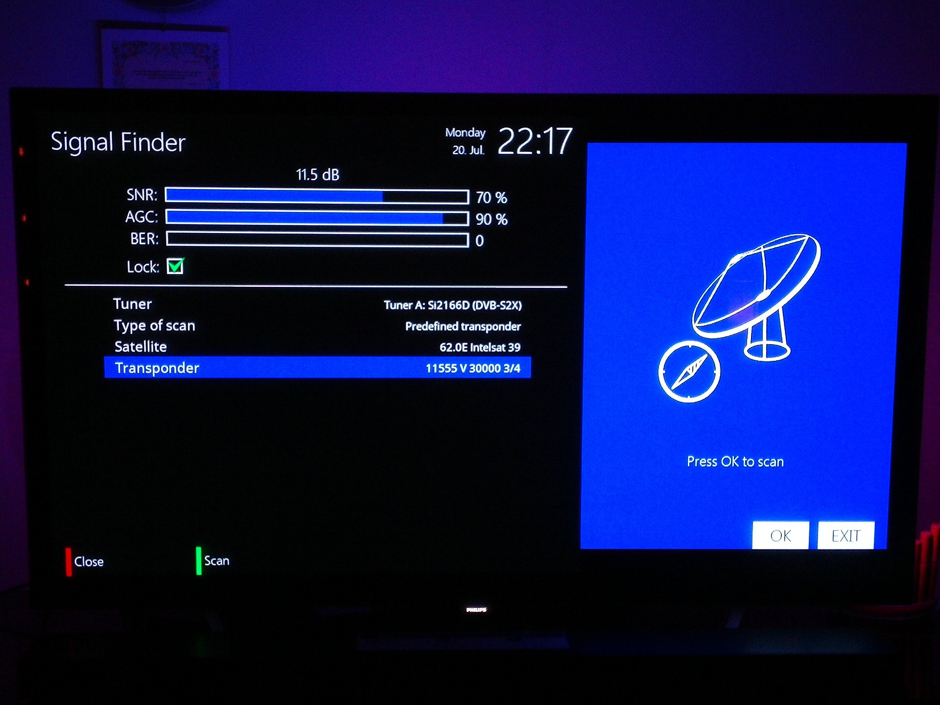

Intussen heb ik hier weer een record verbeterd dankzij de mti lnb.. Nu op 62 Oost kan ik op de Triax 110 (1 m diameter) de middeloost beams ervan ook meekrijgen..
  • Bedankt 1

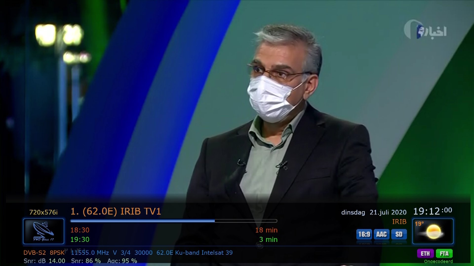

Phoenixx, volgens de footprint zijn de Iraanse zenders zelfs met 75 cm te ontvangen.
Bij mij is 11.555 V zelfs met 14 dB te ontvangen terwijl de smalbandige streams met een variabele sterkte van 9,5-12 dB te ontvangen zijn.
Nu zit ik wel wat meer in het Oosten, maar de sidelob (die nu wel eens een keer is meegenomen in de footprint) gaat over heel Nederland.
Lukt het nu ook om deze te ontvangen?
Ondanks de circulaire polaristie is hij nog in Nederland te ontvangen op 56° Oost.

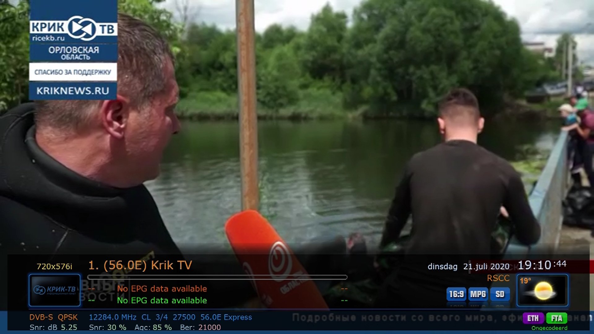

12284 R
DVB-S/QPSK
MPEG-4
27500 3/4 RSCC w        112-2 AT-1
Wide
47-52 dBW
Krik TV w F 500 700 Rus 1
OTV Ekaterinburg w F 502 702 Rus 3

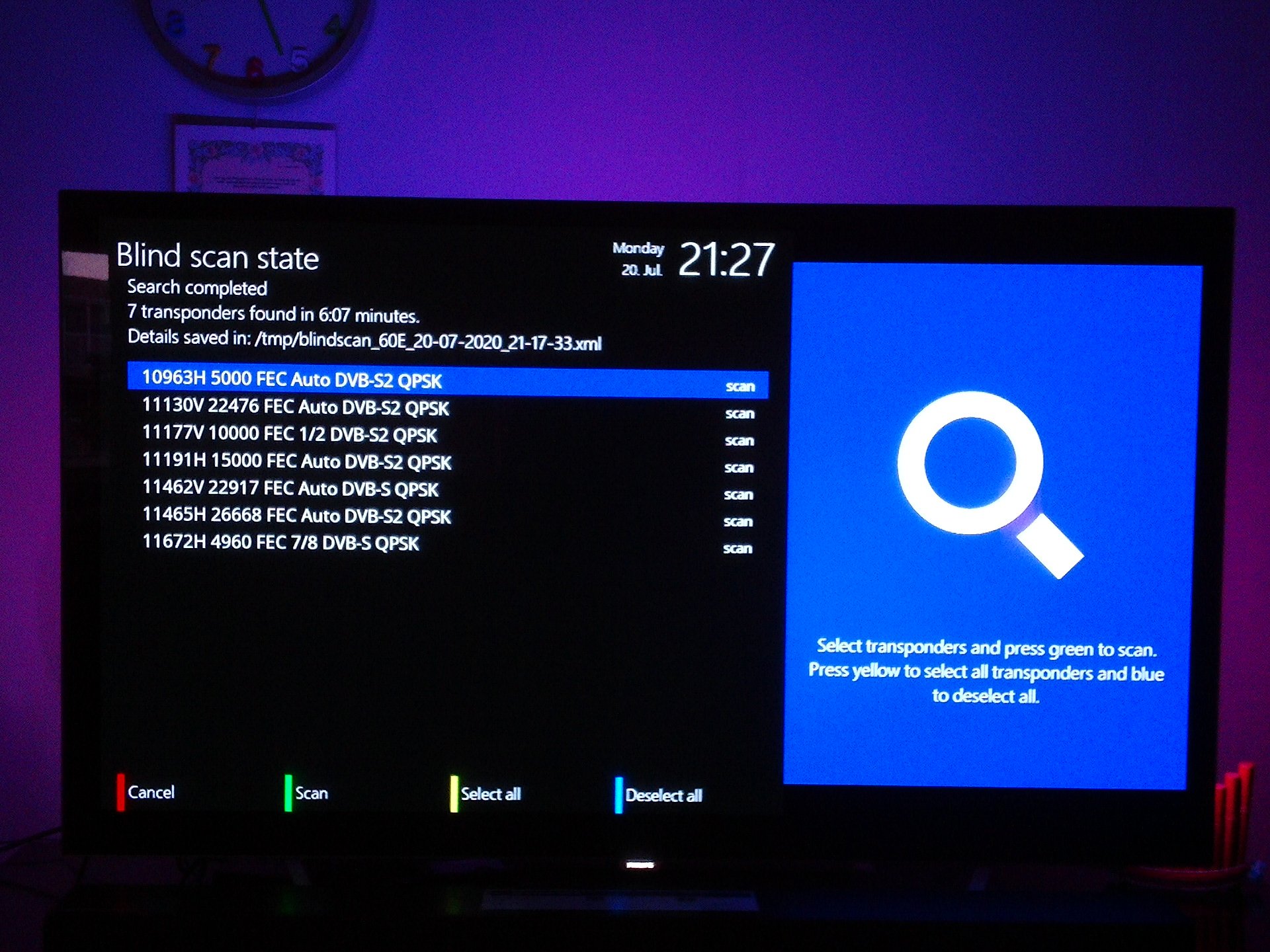

Op Bonum 59 oost heb ik gisteren een scan gedaan, maar helaas kon ik niets binnenkrijgen, mischien dat het met het polarisatie flensje wat ik hier heb
wel lukt, dat heb ik nog niet geprobeerd. Ook ben ik aan het zoeken geweest op nika tv 60 Oost, maar die heb ik vanuit vroeger na satelietwissel erna niet
meer binnengekregen op de spot verdeling Sateliet, ook vroeger met de fibo 120 had ik erna nooit meer ontvangst op 60 oost, ook met veel extra tunnen
behalve de 2 sterke zenders dan, maar geen andere transponders erbij..
Hetzelfde verhaal op 62 Oost, de middel oost beams heb ik hier niet kunnen binnenkrijgen, met de toenmalige primefocus 165 die ik hier nog heb lukte
het wel met een invacom twin lnb, mar wat ik toen aan lnb had versterkte minder dan tegenwoordig met nieuwe technieken..
ik ben benieuwd of jij nika tv 60 Oost wel binnenkrijgt..  Het scheelt wel of je de schotel op een plat dak  hebt, dan heb je beter direct zicht en haal je meer
exotiche signalen binnen. In de toekomst ga ik toch upgraden naar groter matriaal, mijn bedoeling was om met een zo klein  mogenlijke schotel zo veel
mogenlijk binnen te halen, maar de schotel maat heeft nu eenmaal een grens, de wetten van de natuur kan ik niet veranderen..

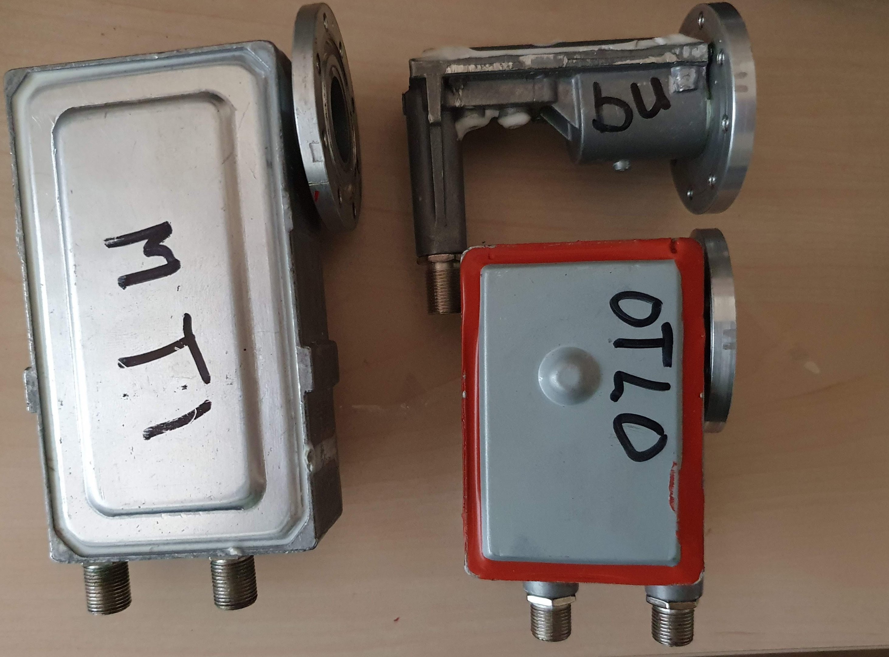

Wel ben ik erop vooruitgegaan met stringtest om de schotel iets beter in vorm te krijgen en de offsethoek te tunen die met 25 graden toch iets meer
signaal en minder ber oplevert. De Mti lnb doet het ook erg goed met een hoge versterking en een betere kruispolarisatie, dus al die factoren bij elkaar
hebben wel veel geholpen..
Op 62 Oost kreeg ik wel gewone transponders binnen die zwakker waren dan de sterke 11.555 transponder, maar pas later in de avond, en die kwamen
toen wel iets harder binnen. .Op yahsat kreeg ik ooknog diverse transponders binnen waar nika tv met max 52 % ook goed binnenkwam..

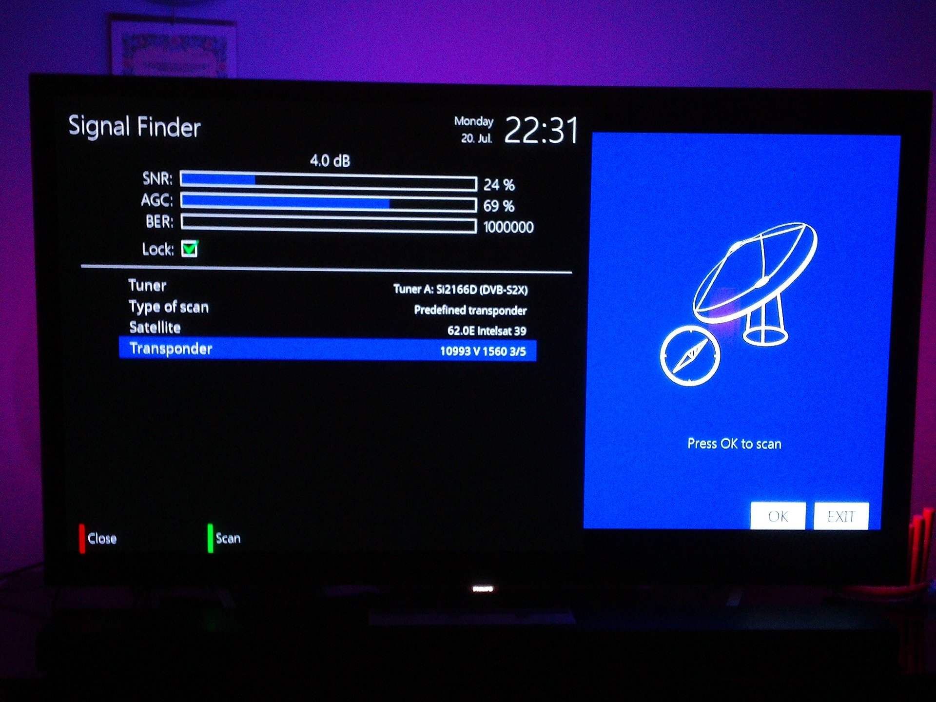

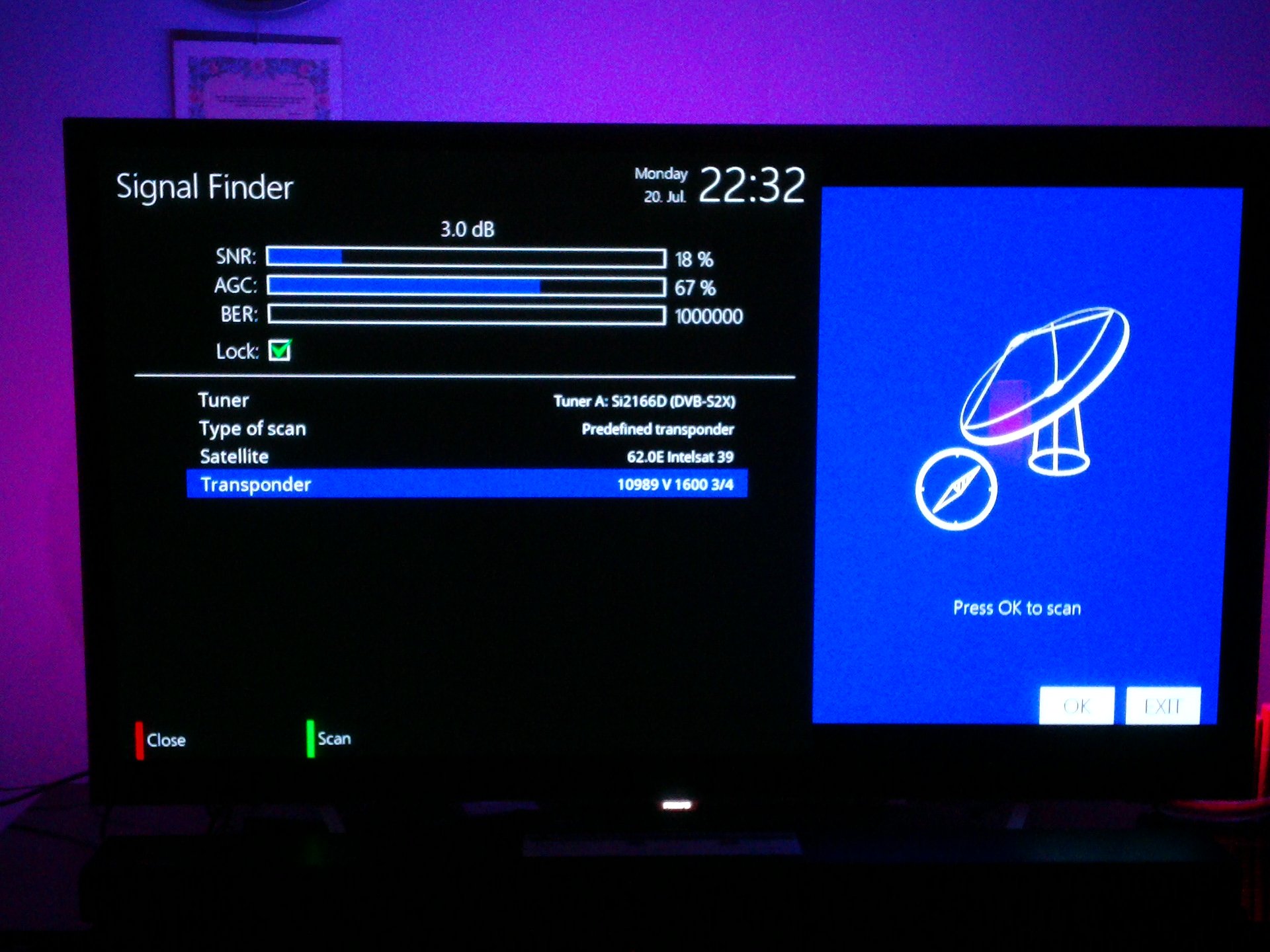

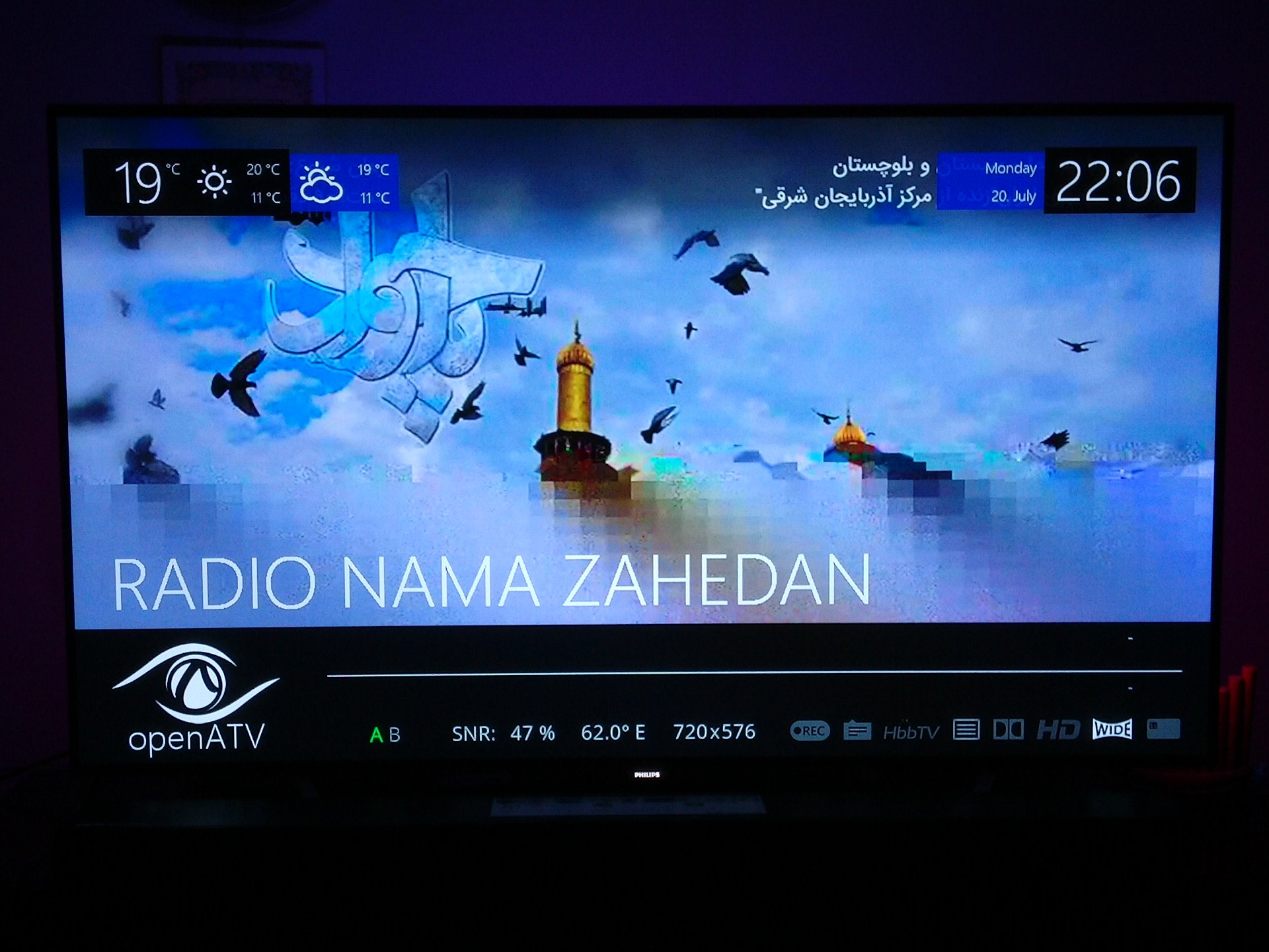

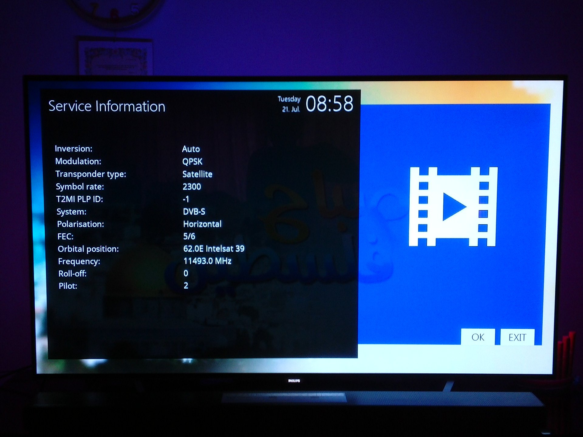

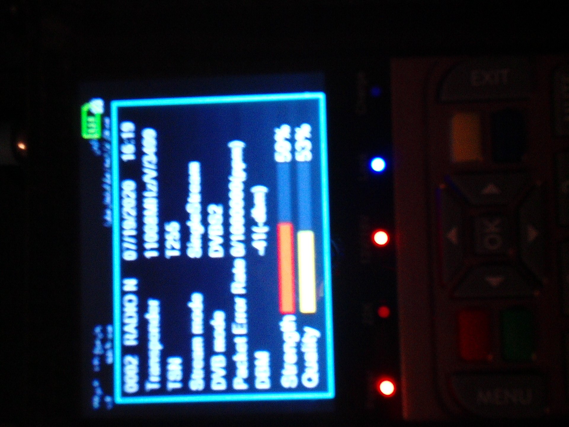

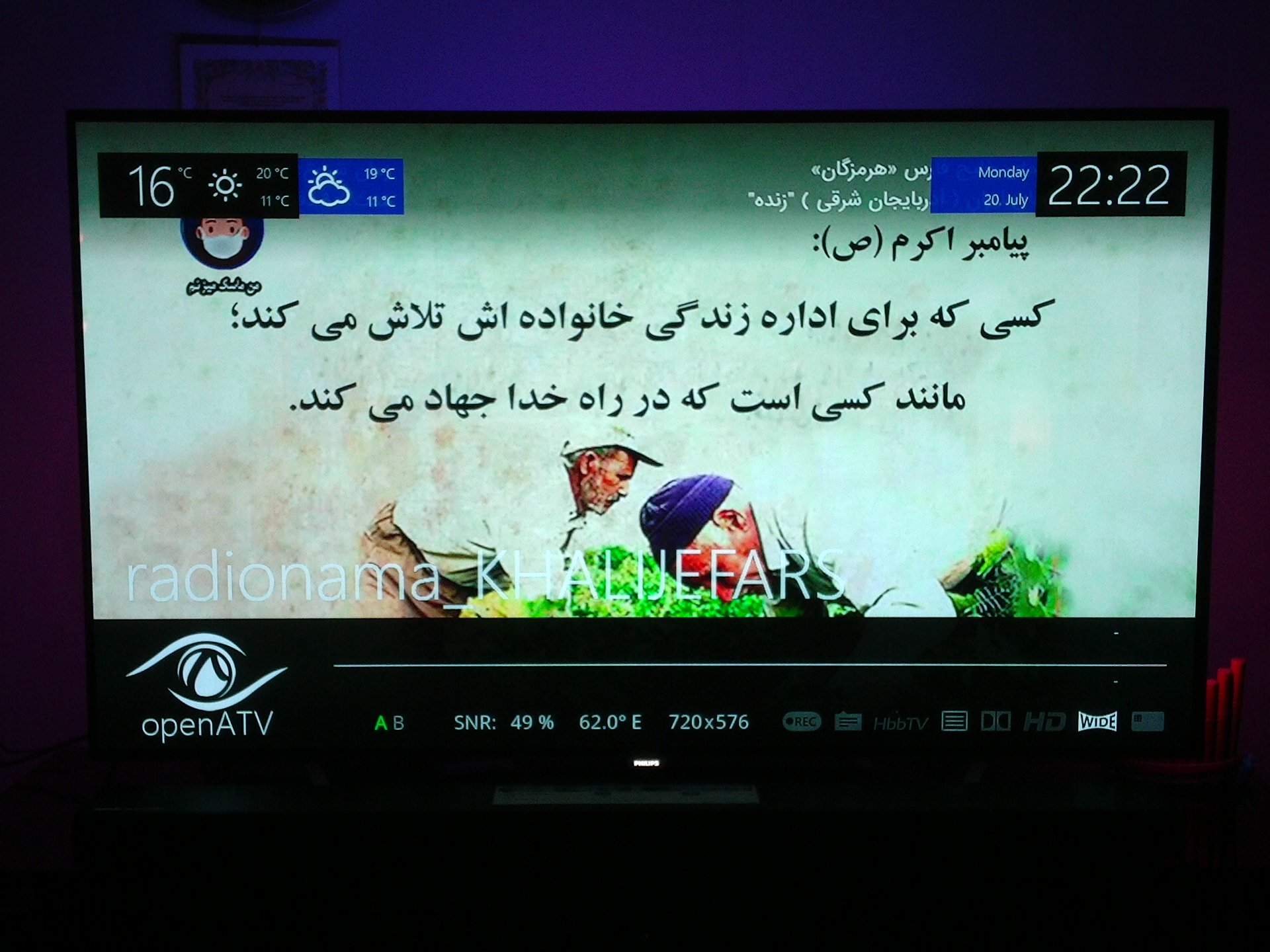

Bij de screenshots hjieronder moet 60 Oost  -->  62 Oost zijn, behalve de data transponder van 60 Oost 11179 fec 10000 die hier 75 % binnenkomt,
Prima tv is hier 99% en 17 db op 60 Oost.. Ook heb ik nog een paar feeds binnengekregen tijdens het scannen op 62 oost ;)

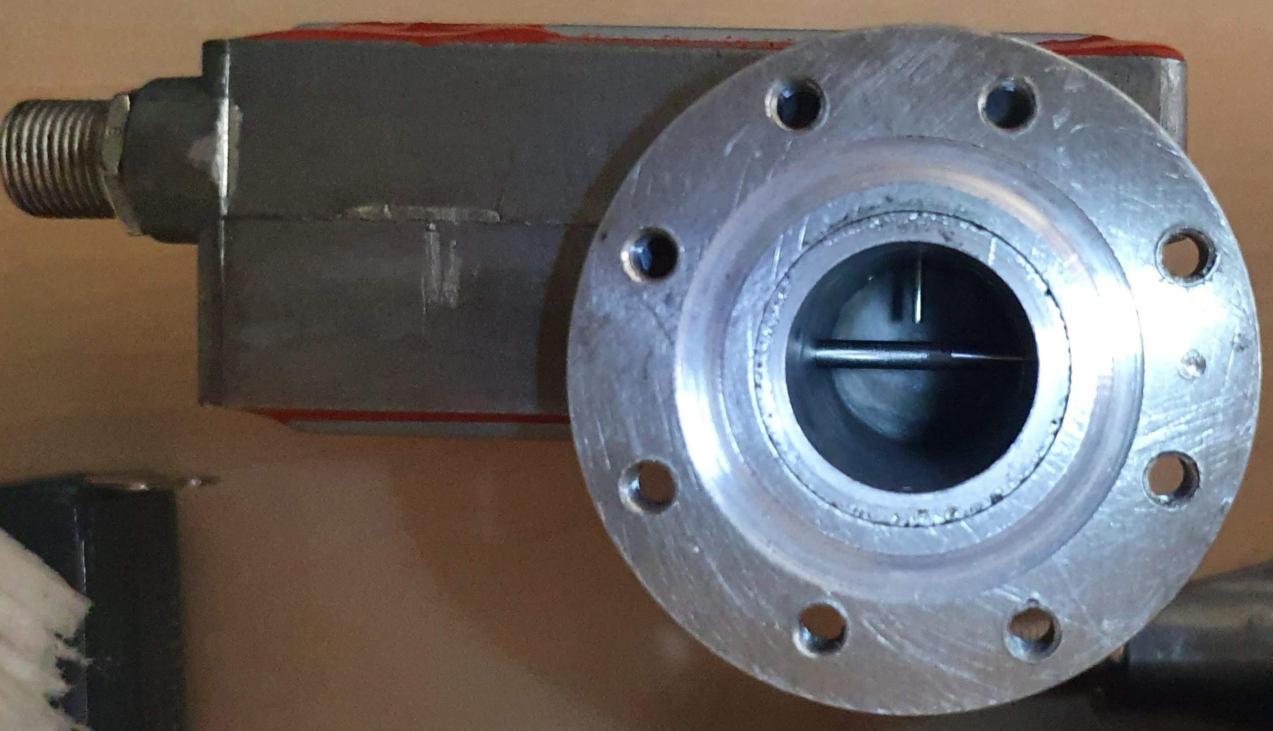

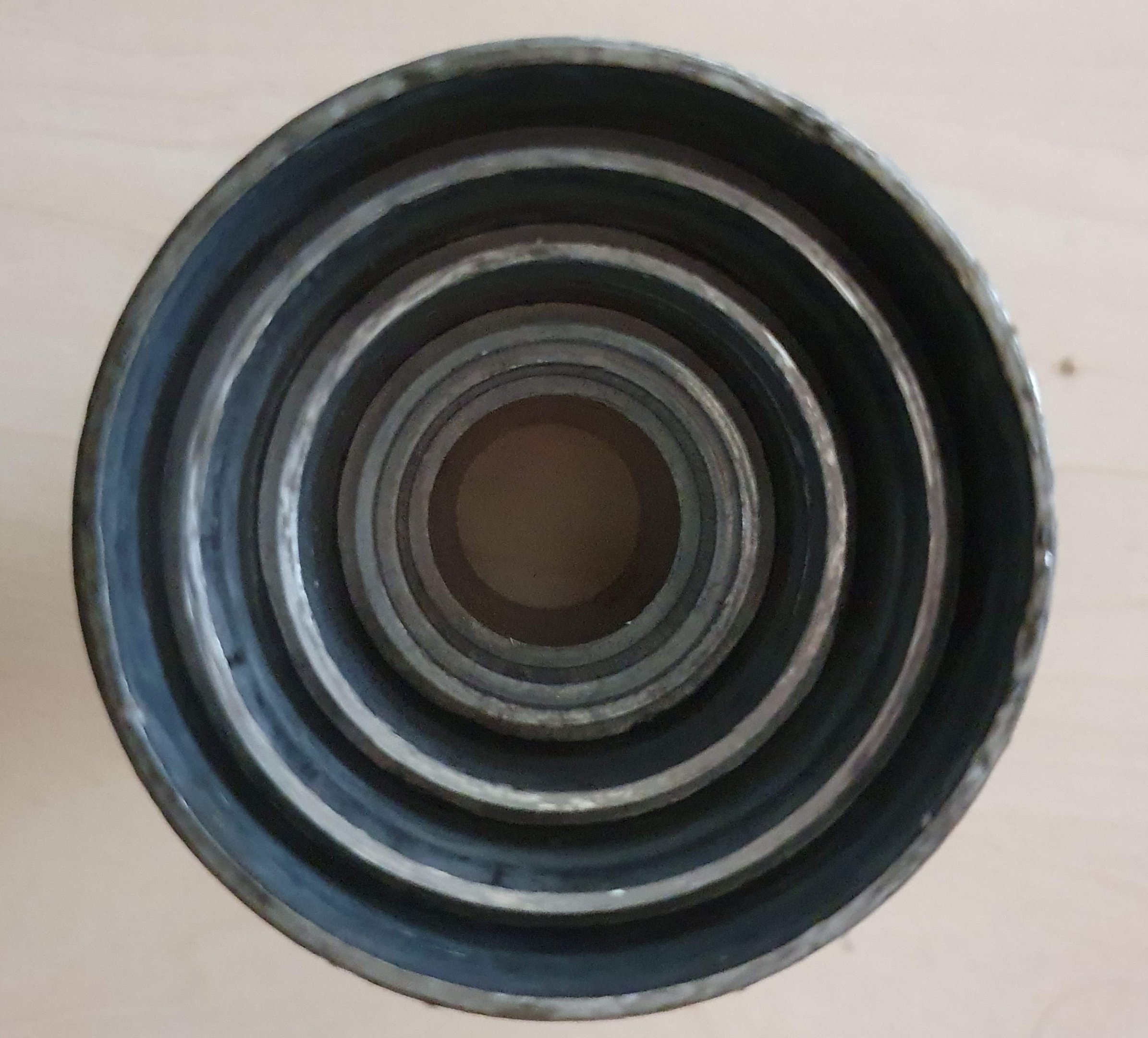

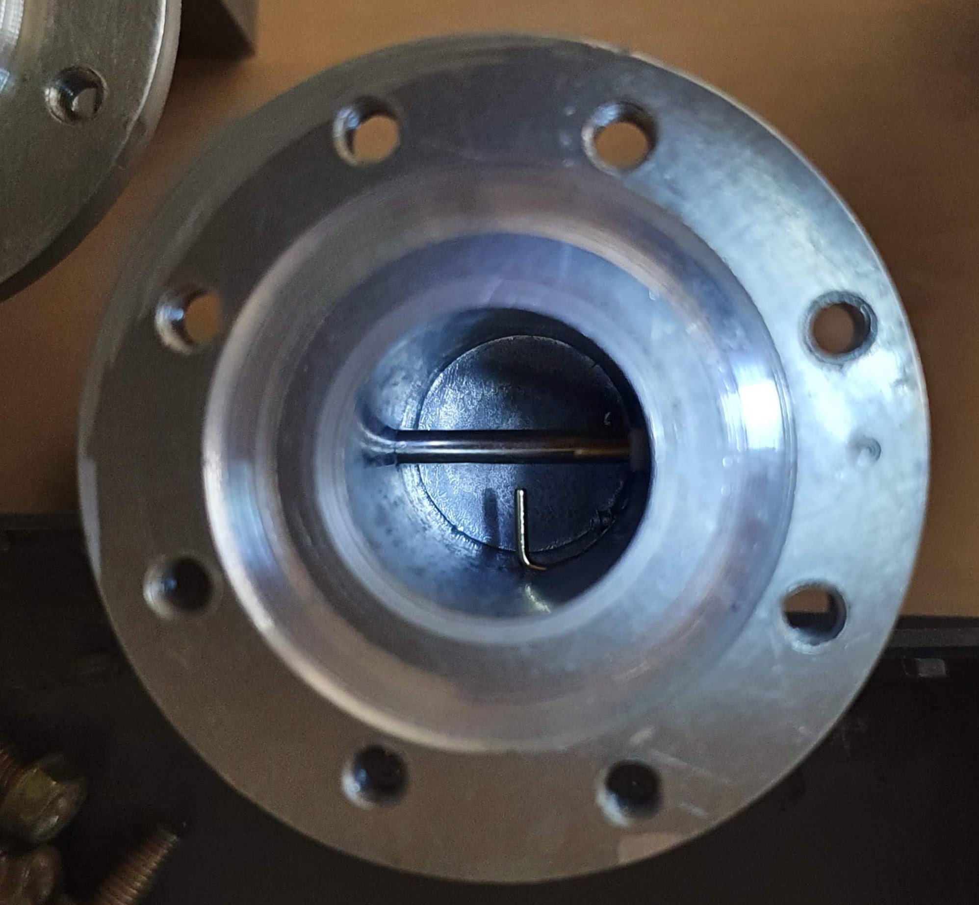

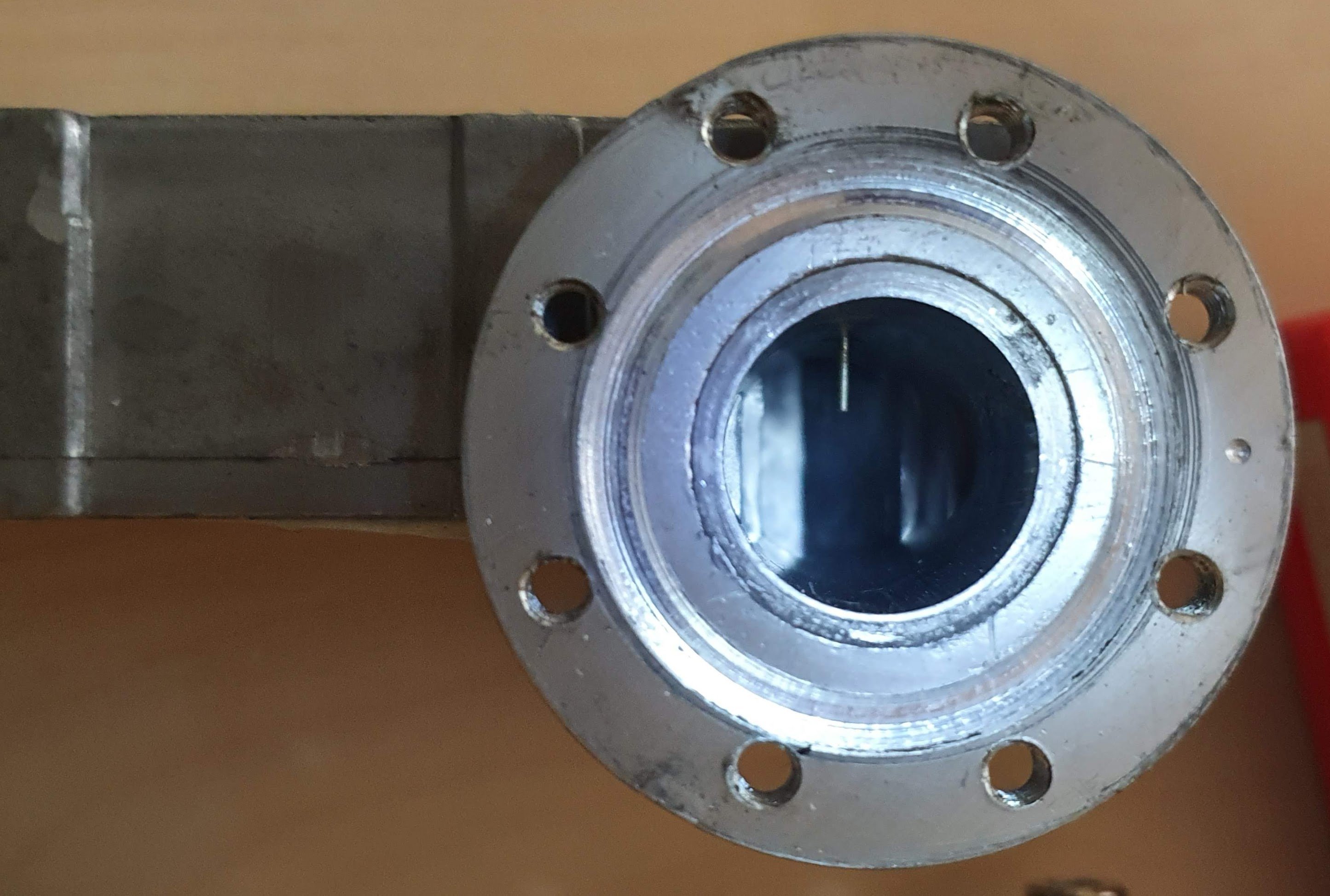

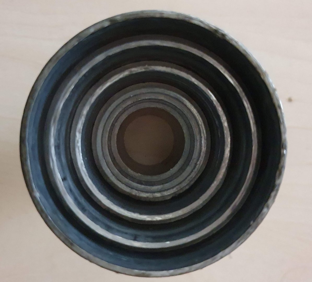

Ik ga de Mti lnb weer demonteren en het pijpje nog een stukje korter maken, kijken wat het opleverd, we blijven bezig, maar dat is de hobby..
De C-120 flenzen zijn ook binnen vanuit Duitsland..
Wordt vervolgd.. ;)

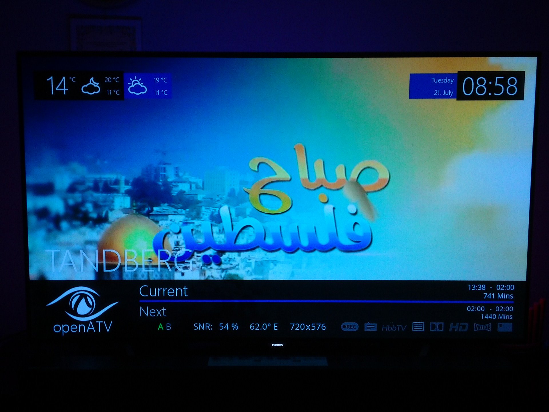

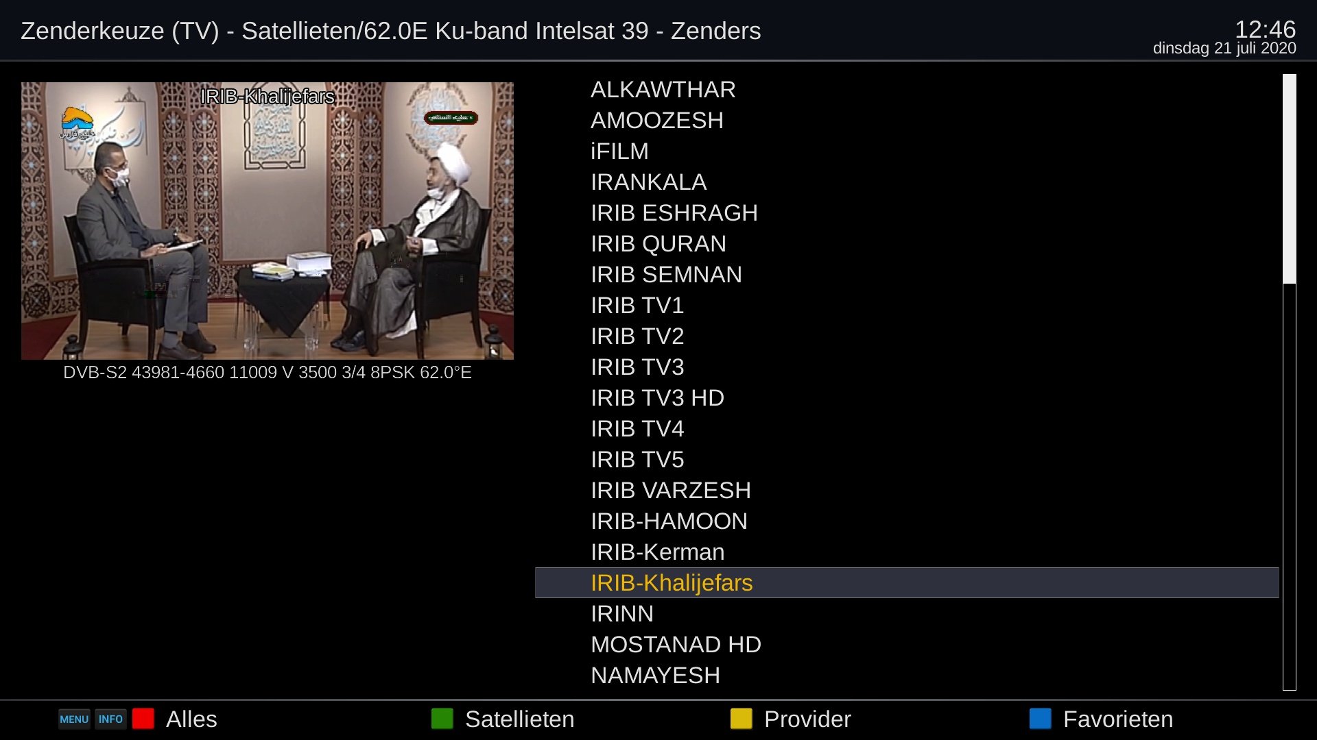

hoi,

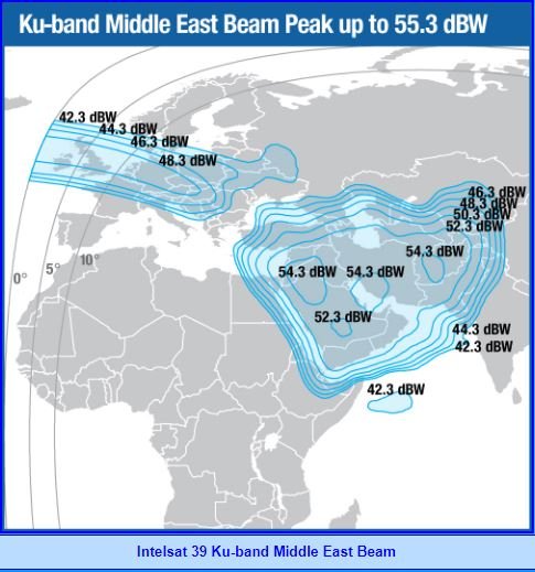

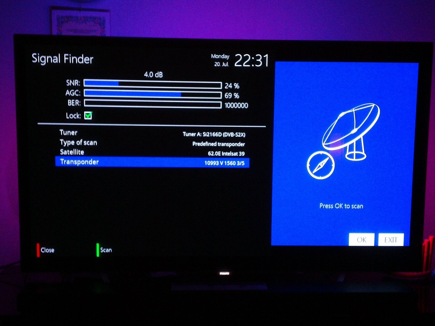

dat je deze zenders nu ook kunt krijgen komt omdat de oude satelliet intelsat 902  op 18 oktober 2019 is vervangen door de nieuwe intelsat 39.
waardoor de beam voor de midden oosten beam is verbeterd richting europa.
op 18 oktober 2019 schreef ik dit bericht hierover:
Intelsat 39 - 62° Oost:
vandaag is deze nieuwe satelliet in gebruik genomen als vervanging van de intelsat 902.
De I39-satelliet is uitgerust met 56 C 36 MHz-transponders. 72 transponders van 36 MHz moeten in de Ku-band werken. Bovendien heeft de satelliet een capaciteit in de Ka-band.
Naast de Europese beam, die ook beschikbaar was via de Intelsat 902-satelliet, kunt u nu signalen ontvangen vanuit het Midden-Oosten dankzij secundaire dekking voor Midden- en West-Europa.
als gevolg daarvan  zijn nu de  transponders van IRIB ook hier te ontvangen.
mijn ontvangst report met 120 cm schotel van echostar in friesland":
Technische parameters:
* 10.988 GHz, pol. V, SR 1600, FEC 3/4, DVB-S2 / 8PSK
* 10.991 GHz, pol. V, SR 1580, FEC 3/5, DVB-S2 / 8PSK
* 10.993 GHz, pol. V, SR 1560, FEC 3/5, DVB-S2 / 8PSK
* 10.995 GHz, pol. V, SR 1540, FEC 3/5, DVB-S2 / 8PSK
* 10.997 GHz, pol. V, SR 1520, FEC 3/5, DVB-S2 / 8PSK
* 10.999 GHz, pol. V, SR 1500, FEC 3/5, DVB-S2 / 8PSK
* 11.002 GHz, pol. V, SR 3500, FEC 3/4, DVB-S2 / 8PSK
* 11.006 GHz, pol. V, SR 2300, FEC 3/4, DVB-S2 / 8PSK
* 11.009 GHz, pol. V, SR 3500, FEC3/4 , DVB-S2 / 8PSK
 * 11.012 GHz, pol. V, SR 2300, FEC 3/4, DVB-S2 / 8PSK
* 11.016 GHz, pol. V, SR 3500, FEC 3/4, DVB-S2 / 8PSK
* 11.020 GHz, pol. V, SR 2300, FEC 3/4, DVB-S2 / 8PSK
* 11.023 GHz, pol. V, SR 3500, FEC 3/4, DVB-S2 / 8PSK
* 11.026 GHz, pol. V, SR 2300, FEC 3/4, DVB-S2 / 8PSK
* 11.030 GHz, pol. V, SR 3500, FEC 3/4, DVB-S2 / 8PSK
* 11,033 GHz, pol. H , SR 1600, FEC 3/4, DVB-S2 / 8PSK
* 11.555 GHz, pol. V, SR 30000, FEC 3/4, DVB-S2 / 8PSK

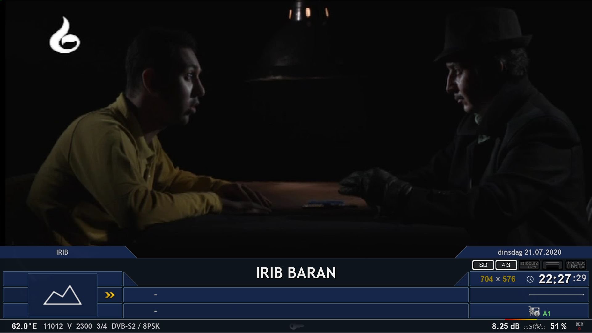

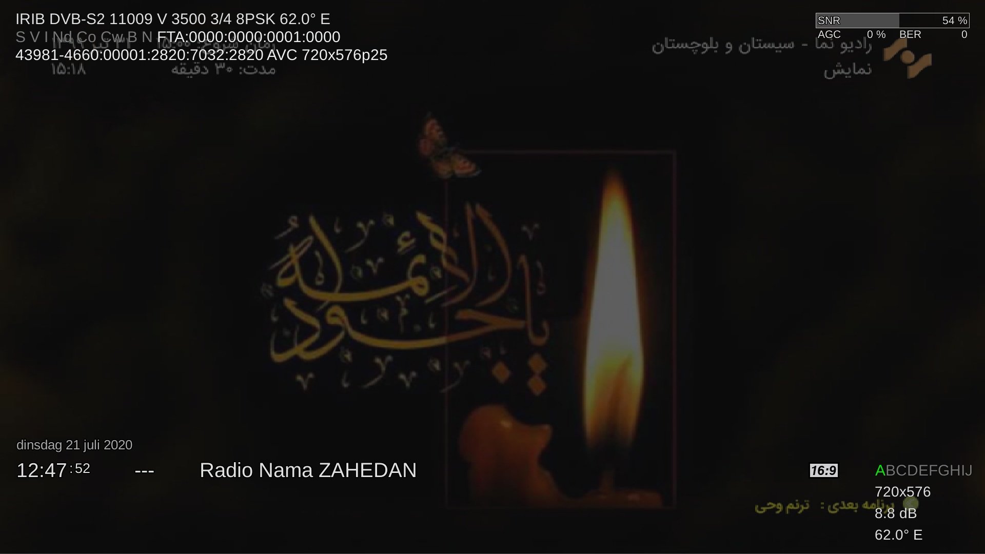

Met mijn Triax110 + ibu lnb, behaal ik op 62.0°E ongeveer dezelfde signaalwaardes.

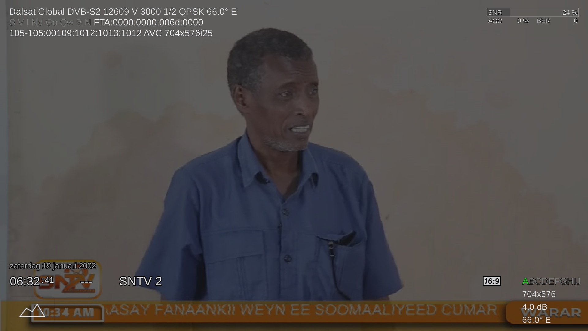

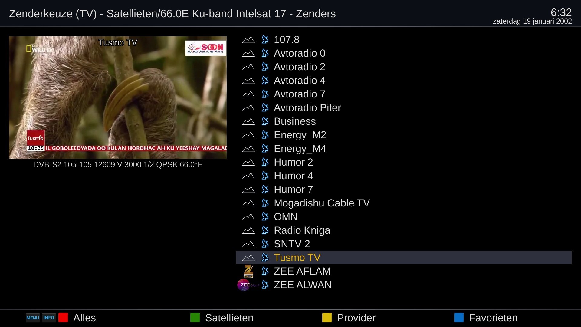

Op Intelsat 17 (Europe & Middle East) zit een transponder die onder de 1 dB signaal, al storingsvrij beeld geeft. (idem voor TP op 70.5°E (MTA HD) is ook met FEC:1/2)
[66.0°E] 12609 V 3000 fec:1/2 DVB-S2/QPSK
Spoiler

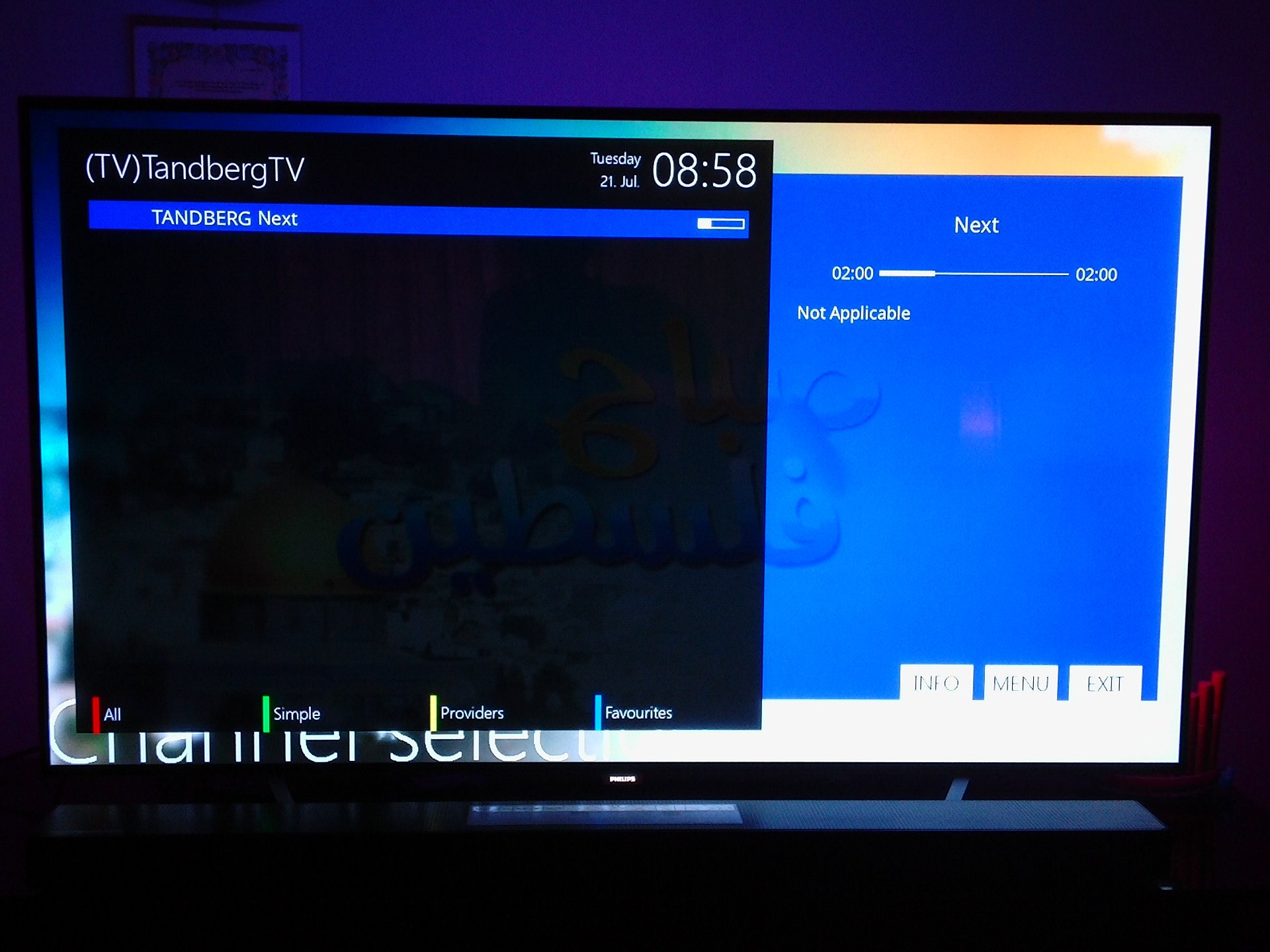

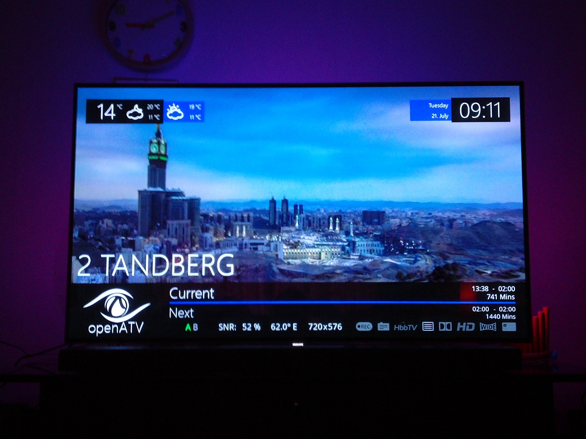

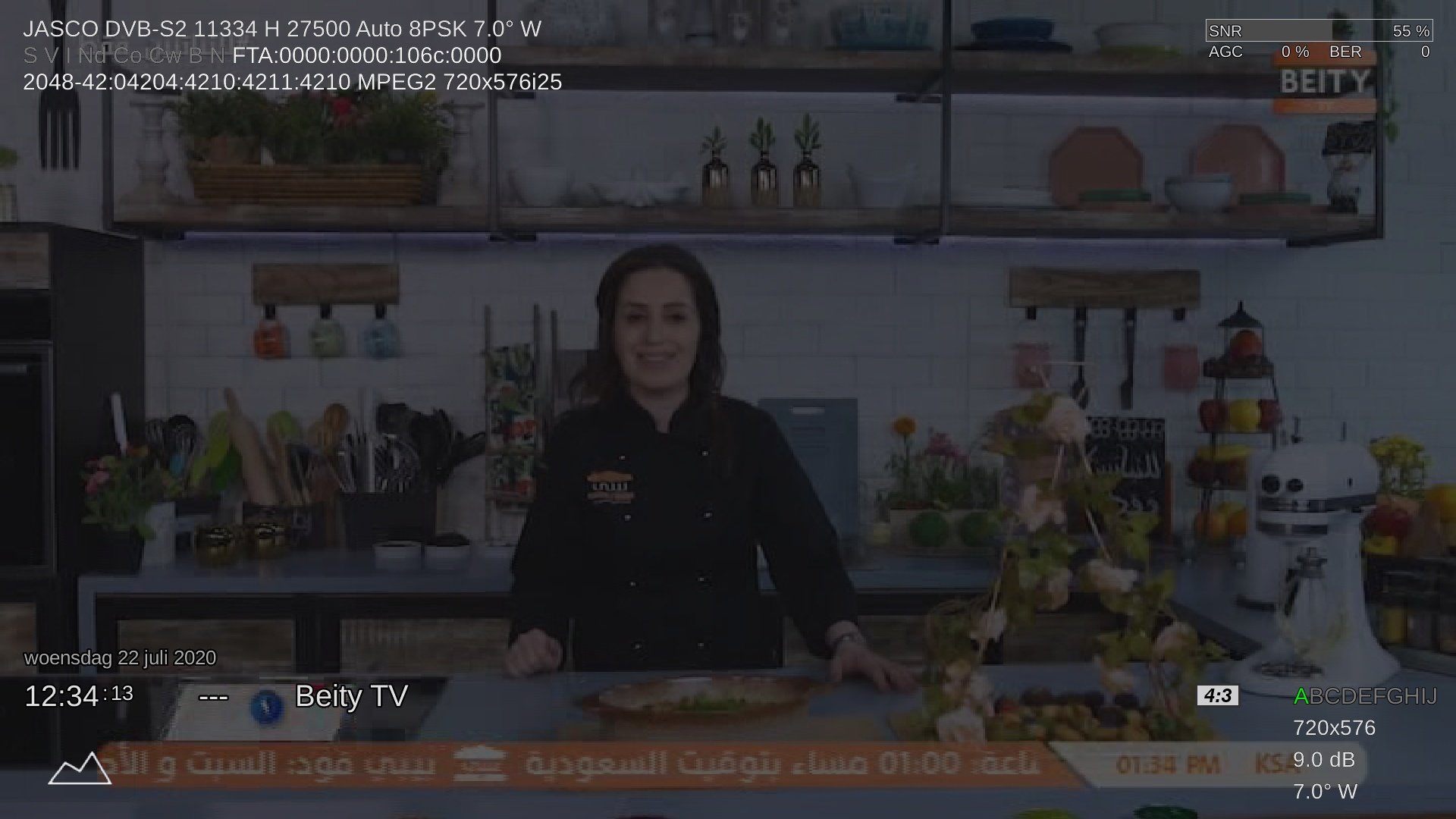

Box opgestart op exotische transponder. screenshots Datum en tijd kloppen even niet.
aangepast door satmaat

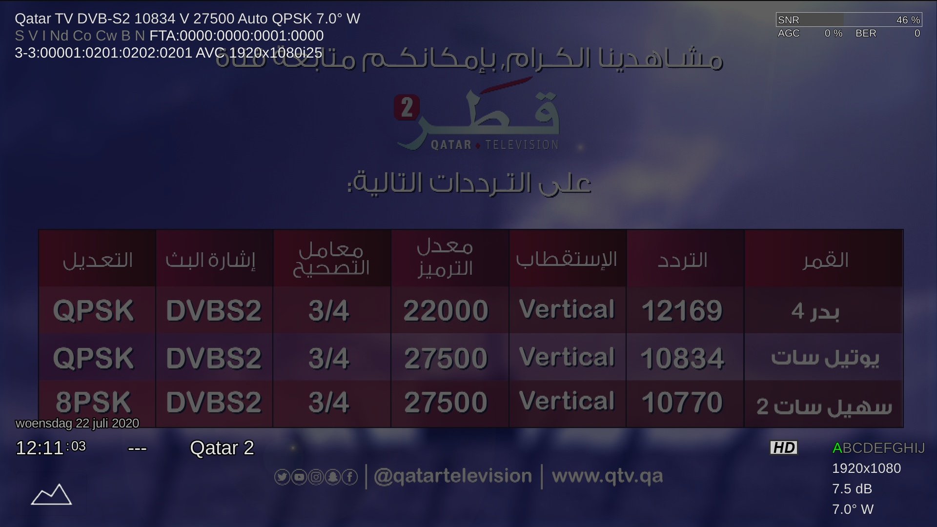

Mooi resultaten satmaat zou jij kunnen kijken hoeveel dbs je hebt op 11559? op 7 West met jou Triax 110 en eventueel kijken op rasd tv op 4 west ? alvast bedankt

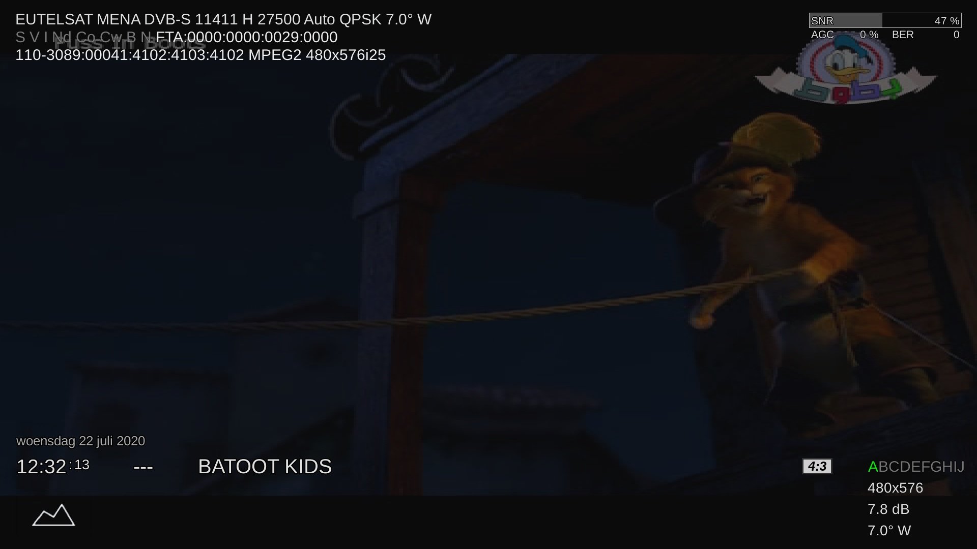

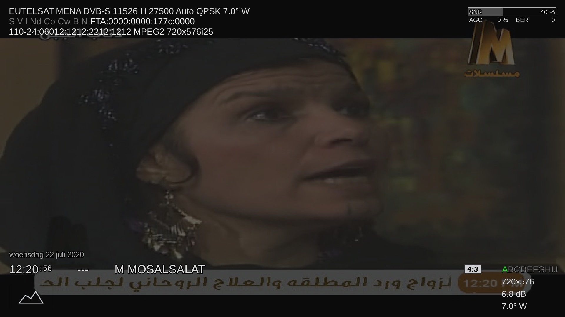

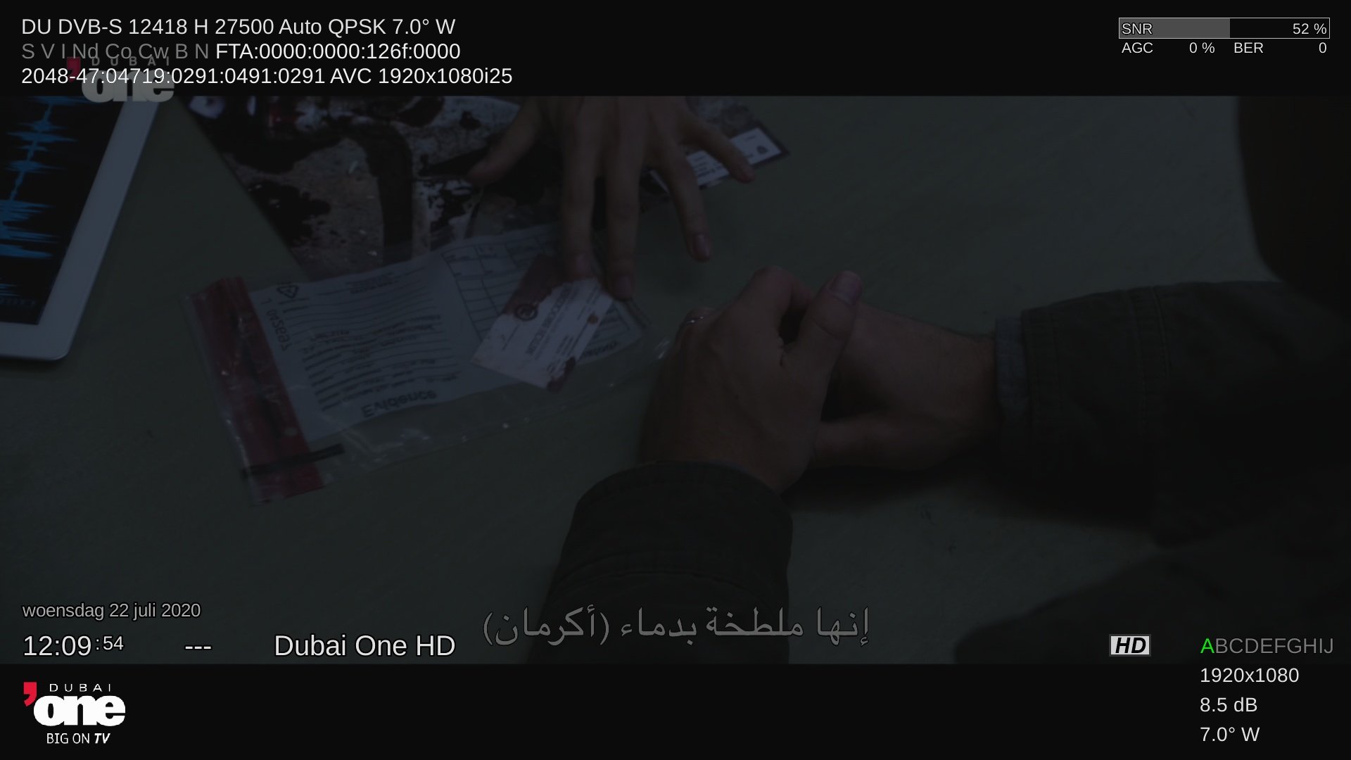

RASD TV op 4°W kan ik niet ontvangen met mijn schotel (overige zenders op 4°W  Amos 3 Europe & Amos 7 CEE ontvang ik wel)
Op 7.3°W ontvang ik alle E7WA ME-NA beam transponders tussen de 5.5 en 10 dB signaal
de MBC zenders (11559 V) op de NW Africa beam ontvang ik sporadisch als ik de schotel wat fijn afstel.
11660 V ook op E7WA NW Africa beam is altijd te ontvangen (4 tot 6dB)

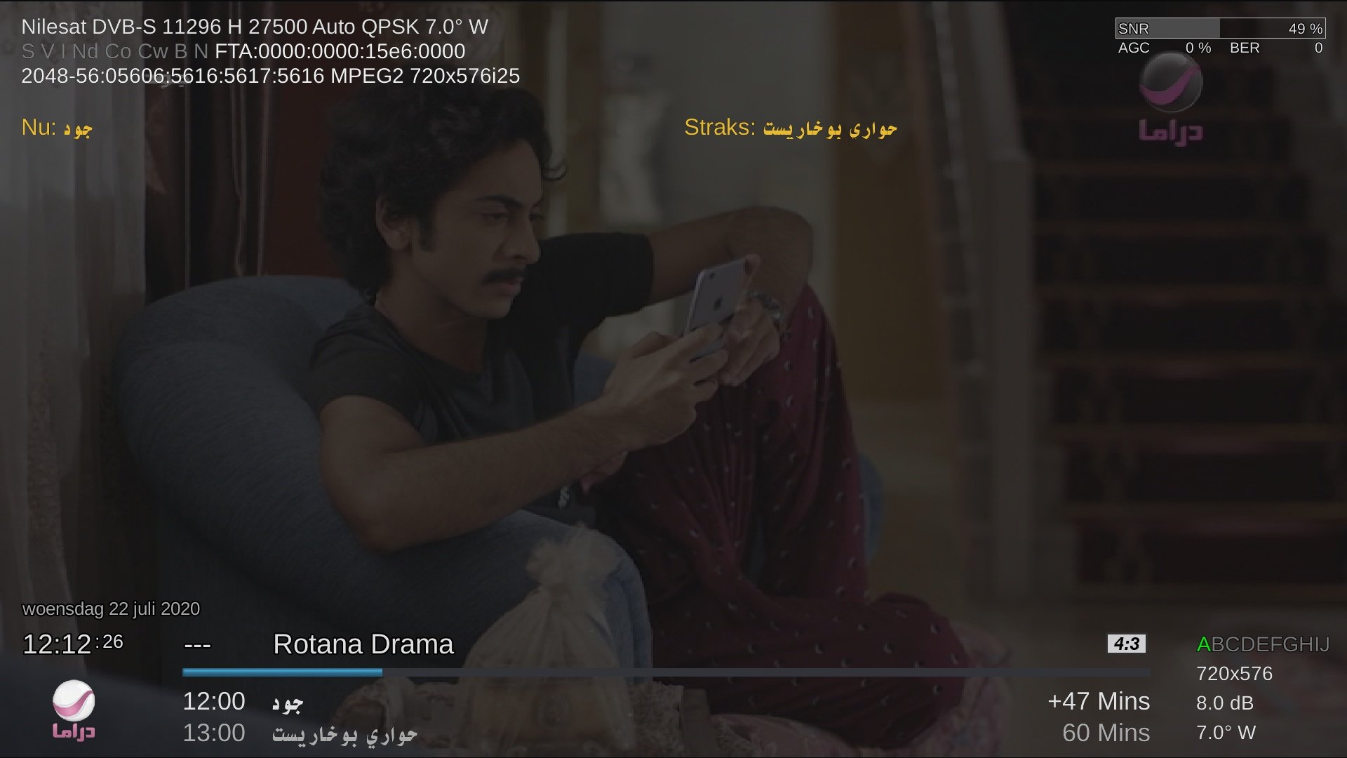

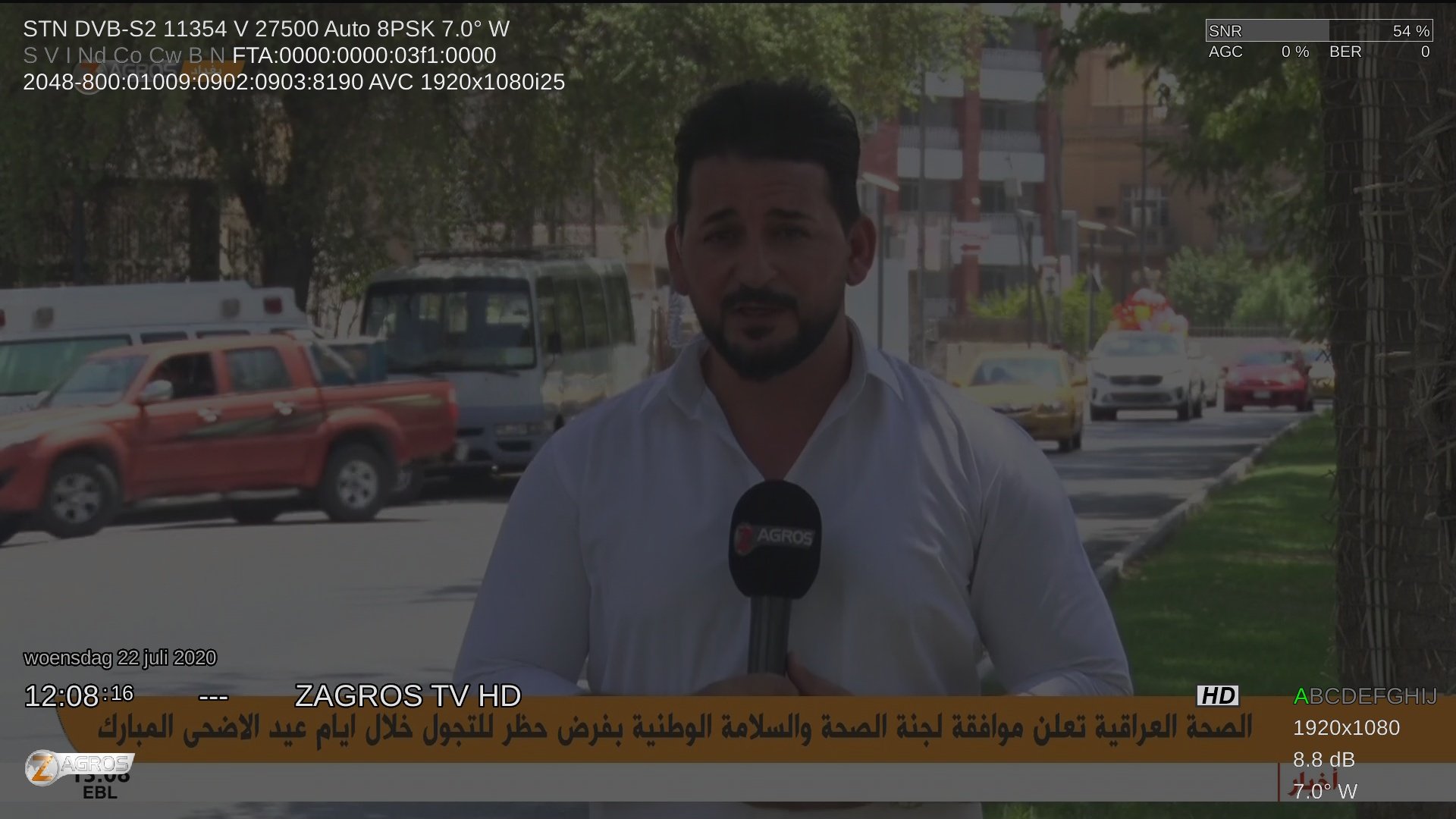

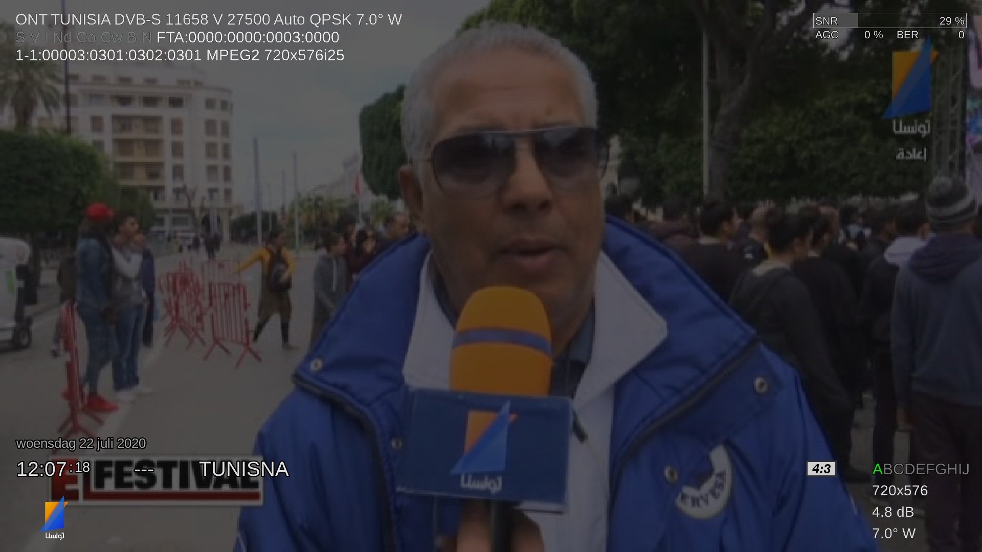

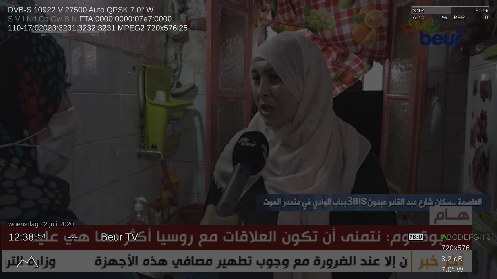

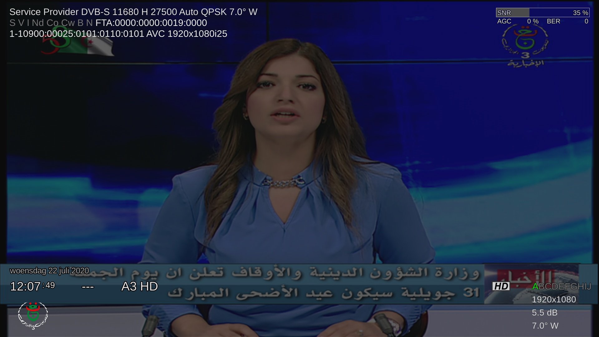

Hierbij een aantal screenshots van 7.3°W

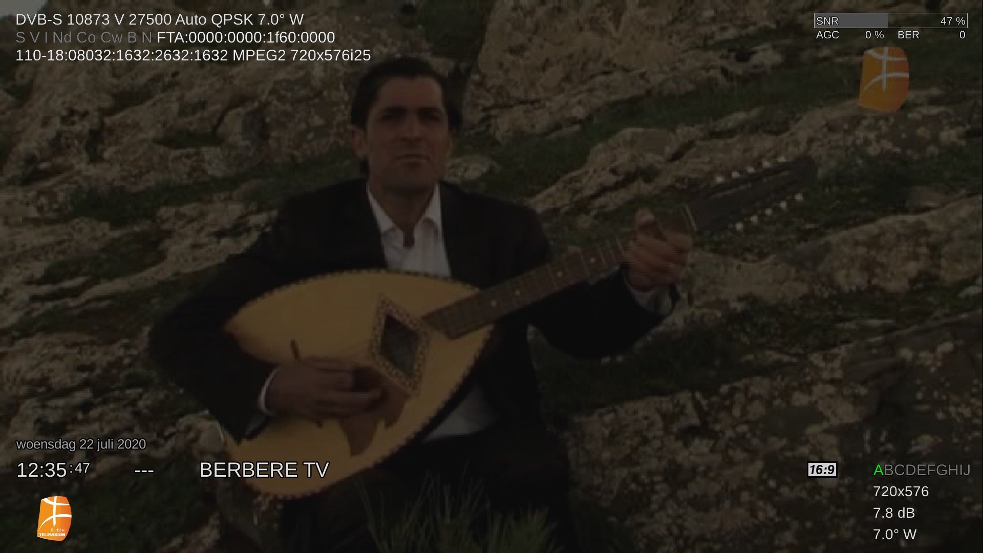

Provincie Antwerpen. Vroeger (tweetal jaar geleden) had ik met de Triax110, als het weer goed was, steeds ontvangst op de MBC zenders.
Toen had ik de schotel echt optimaal op de 7.0°W uitgericht.
Na het verwijderen en terugplaatsen van de schotel, ben ik een aantal zenders kwijt die ik toen wel kon ontvangen.
Probleem nu is dat ik niet direct bij de schotel kan om bij te regelen.
Ik gebruik een USALS rotor, en met een rotor moet je ook een beetje rekening houden met de andere satelliet posities.
Wanneer je op de ene positie de schotel optimaal bijstelt, zal je op andere satellieten wat signaal moeten inleveren.

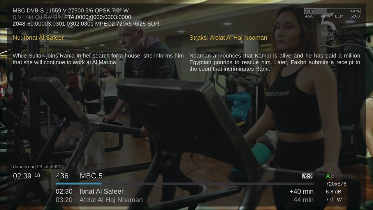

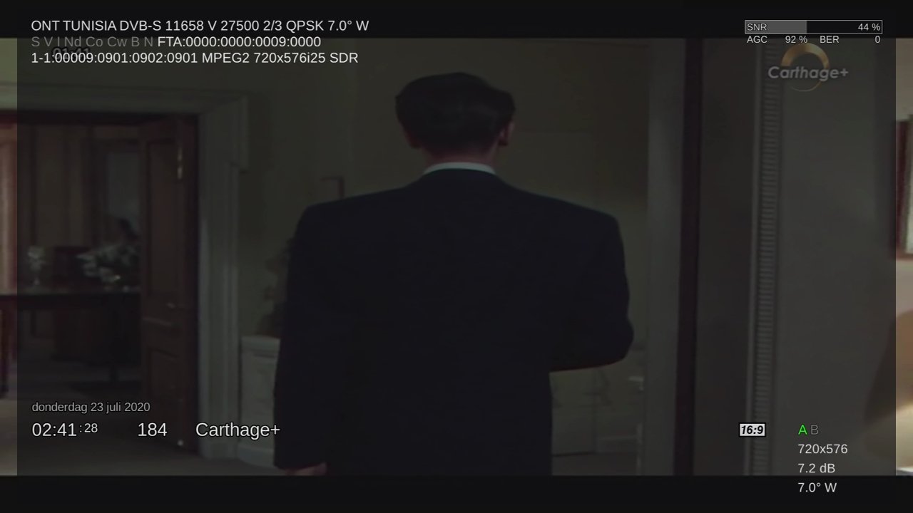

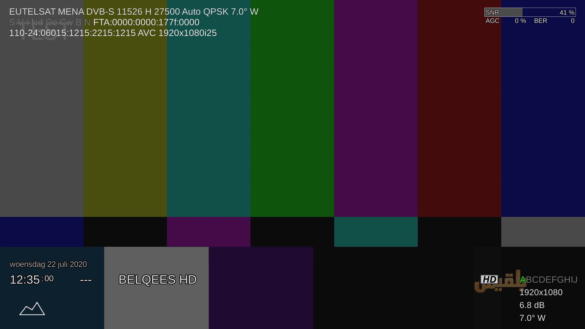

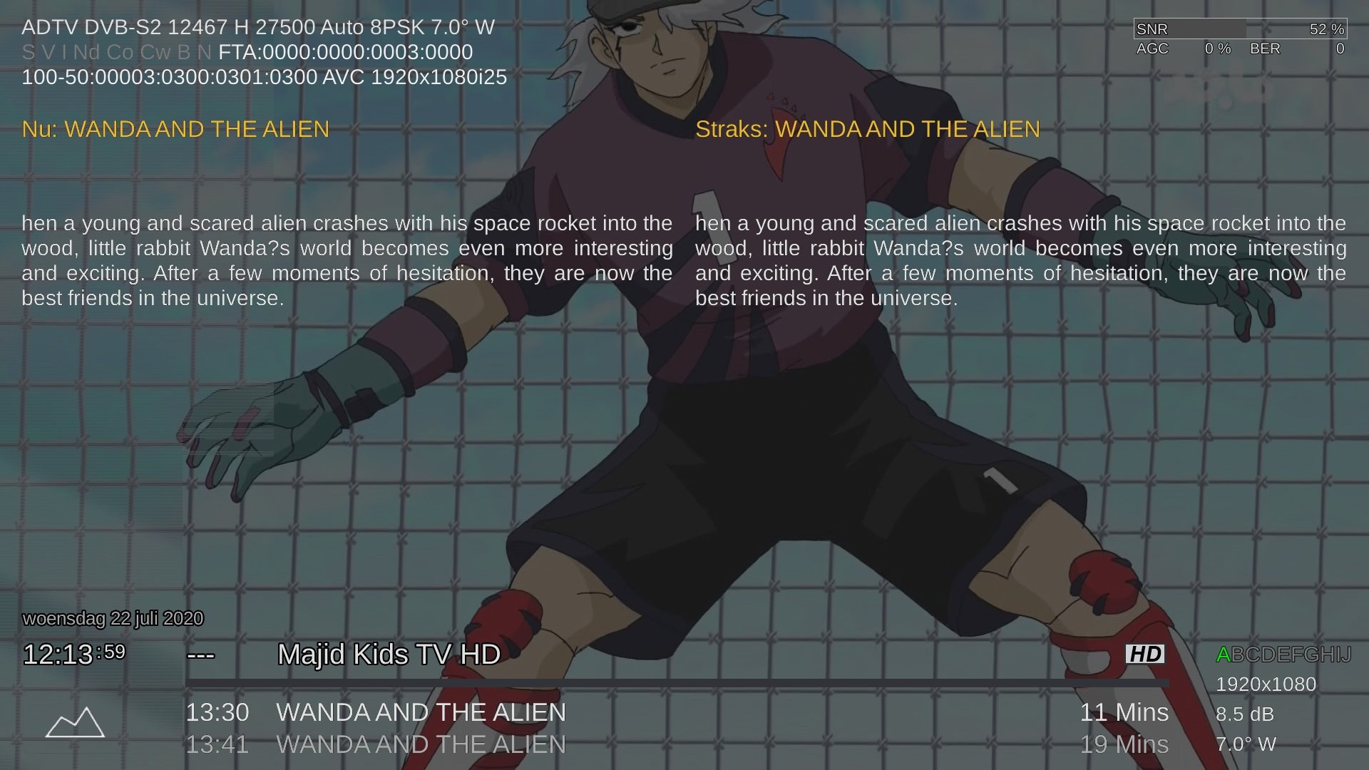

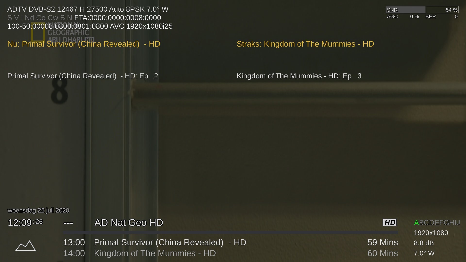

Merci satmaat voor de info aangezien ik gisteren nacht weer niet kon slapen en het hier te heet was ben ik maar naar het balkon gelopen naar de schotel en heb mijn record weer verbroken met de 2 de beste ibu lnb  met het witte kapje eraf op 7 west A NW Africa Beam op transponders 11559 6.8db  met de beste ibu zou ik 7 - 7.2 db kunnen halen de 11658 daar haalde ik altijd  7.2 db zeker in de nacht  maar de nw beam is zeker nu al meer dan een week ietsje zwakker geworden heb ik gemerkt zou het komen door de sterke 5 West? in ieder geval hij is zeker zwakker dan normaal en Hans bedankt voor de tip werkt echt goed een ibu zonder kap het signaal  is ook zeer stabiel geworden en gaat niet zoveel meer heen en weer als voorheen en uiteraard de ber is veel lager top tip bedankt! hier dan de foto's
