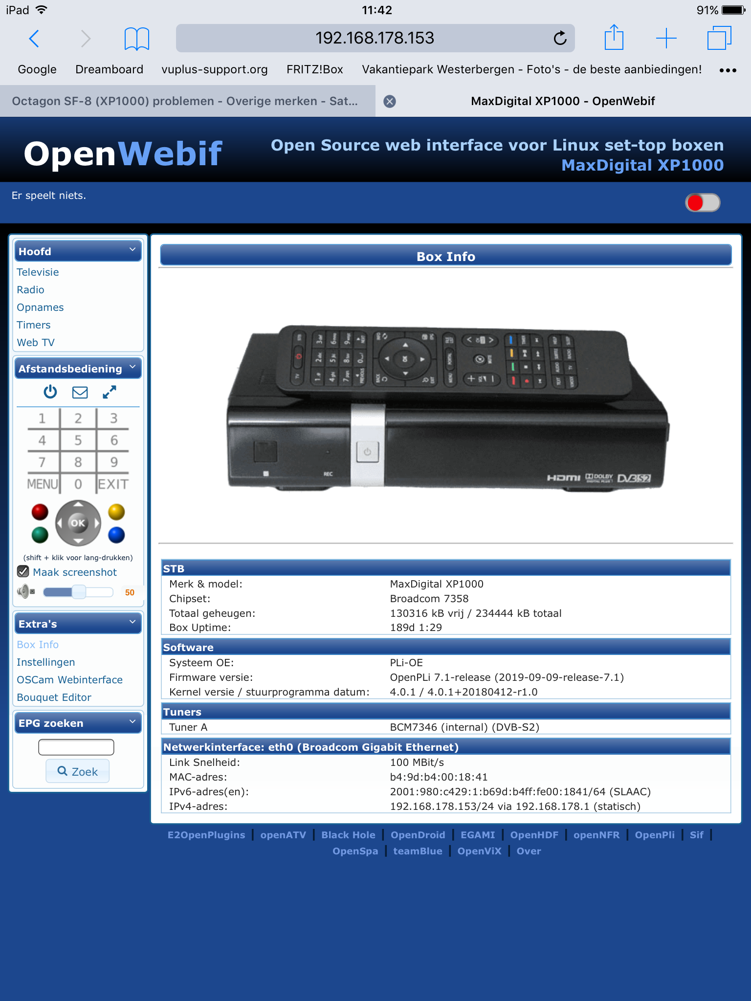

Mimisiku Geplaatst: 19 september 2020 Geplaatst: 19 september 2020 Allereerst gefeliciteerd dat die XP1000 (Octagon SF8) überhaubt nog werkt.. De box heeft voor de huidige stand der dingen maar weinig Flash geheugen.. En zo'n walgelijk 'security board'.. De mijne is 2 jaar geleden al overleden.. Denk dat je met de nieuwste OpenPli en OpenATV zijn te groot. Wellicht passen ze net qua image, maar de kanaallijst, OScam/CCcam, picons en Plugins moeten er ook nog bij.. Het apparaat heeft slechts een 7-segment display, daar valt weinig aan te programmeren... Even bij een kennis zijn XP1000 ingelogd... Die heeft toch nog OpenPli 7.1 erop geworsteld gekregen. Alleen OScam erop en de Ziggo picons.. Gaat nog net.. Hij gebruikt hem in de slaapkamer middels RemoteChannelConvert op de Ziggo kanalen te kijken.. Afscheid….. Nog een paar maandjes te gaan…

Jan Ambers Geplaatst: 21 september 2020 Auteur Geplaatst: 21 september 2020 Lukt niet, heb het opgegeven Ik heb de Openpli versie genomen waarop cccam/oscam loopt en de leddisplay donker blijft. Wel zou ik én oscam én cccam op dit toestel willen hebben, zodat als een softcam faalt, de andere kan gebruiken. Moet ik hier een speciale versie voor hebben? Lukt dat beide selekteerbaar?
