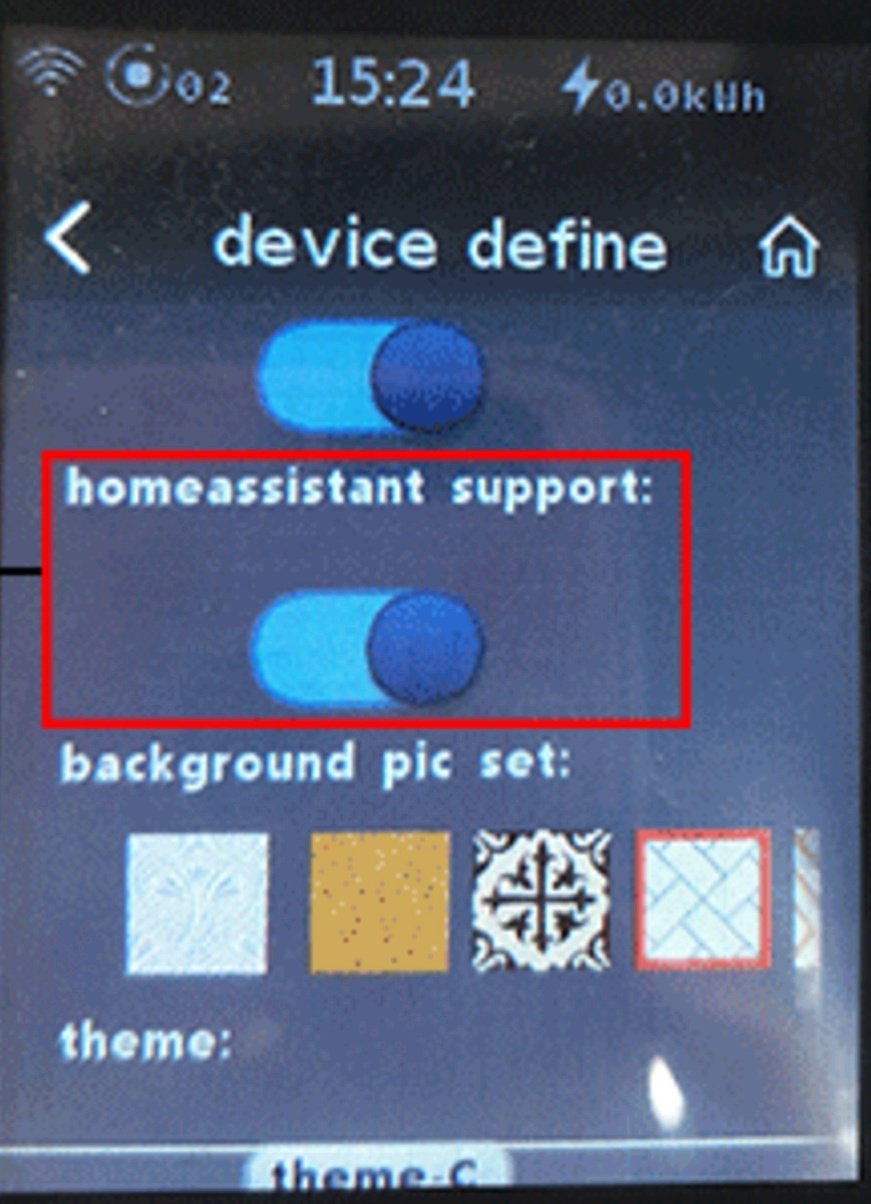

Big fellow Geplaatst: 6 december 2020 Auteur Geplaatst: 6 december 2020 Die discussie had ik ook gevonden. Maar het las allemaal vrij gecompliceerd. De Chinese verkoper heeft mij net een document gestuurd waarin wordt beschreven hoe het in te stellen met een recente firmware. Er zit tegenwoordig support voor mqtt in de firmware, welke eenvoudig is in te stellen: Dus dat is goed nieuws. Ik ga er eens eentje bestellen... “Success is not final, failure is not fatal: it is the courage to continue that counts.” ~ Winston Churchill

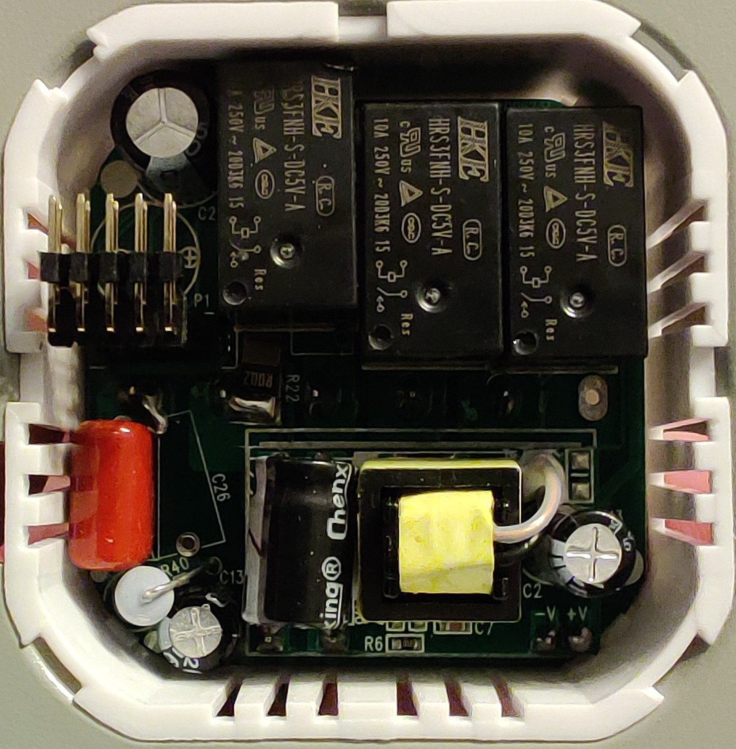

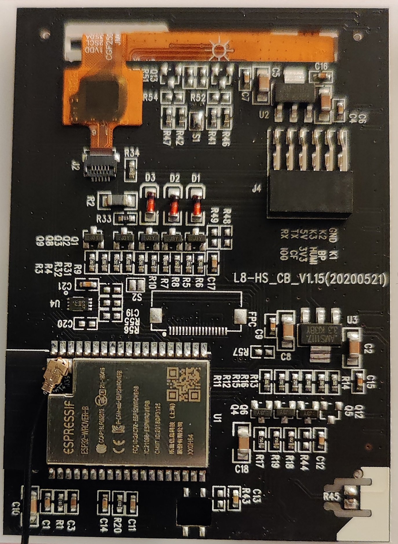

Big fellow Geplaatst: 2 januari 2021 Auteur Geplaatst: 2 januari 2021 Ik heb de schakelaar ontvangen. Het display ziet er goed genoeg uit, maar ik kan hem nog niet configureren aangezien alleen de iOS app de schakelaar herkent. De Android versie nog niet... Ik heb ook een paar foto's van de binnenkant gemaakt. Ik moet zeggen dat het er op zich netjes uitziet. De voeding zit op een aparte PCB en lijkt vrij goed geïsoleerd te wezen. De schroef aansluitingen op de achterkant zijn ook stevig, niet zoals je soms tegenkomt op het goedkopere Chinese spul. De controller is gebaseerd op een esp32 module, met de noodzakelijke pinnen voor het flashen van een (alternatieve) nieuwe firmware beschikbaar op de connector. En nog gelabeld ook! Op zich is de afwerking best goed te noemen, het enige kleine minpuntje is de kwaliteit van het plastic. Niet van de voorkant met het display, maar de andere delen. Maar dat is eigenlijk niet een probleem, aangezien je daar niet aankomt in normale omstandigheden. Het is gewoon een leuke schakelaar met hoopgevende mogelijkheden... Ik hoop dat er slimme koppen een mooie alternatieve firmware in de vorm van tasmota / esphome hiervoor ontwikkelen, zodat misschien dynamische knoppen etc mogelijk zijn.... Maar zelfs met de standaard firmware zijn er goede mogelijkheden zo te zien! “Success is not final, failure is not fatal: it is the courage to continue that counts.” ~ Winston Churchill

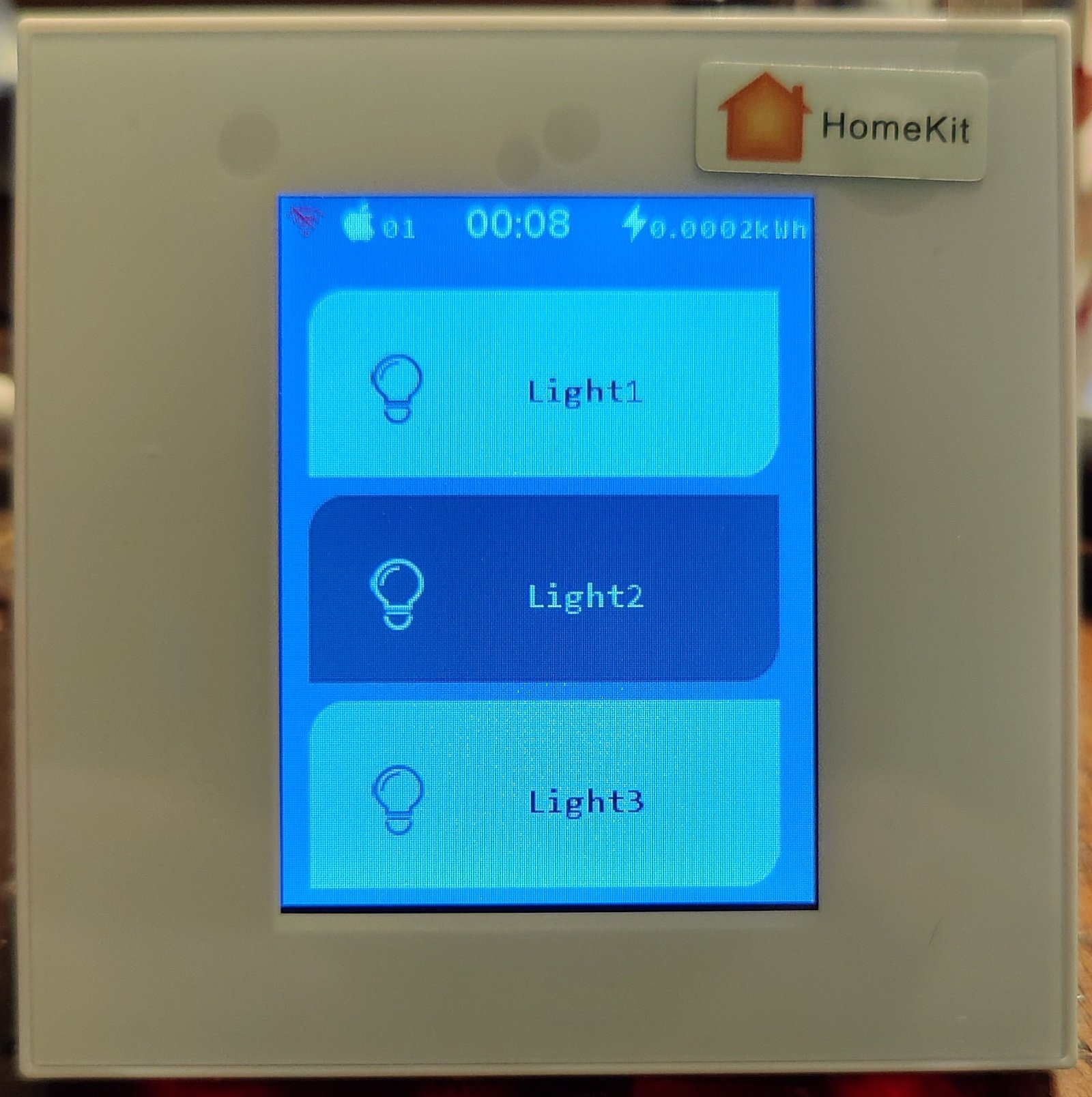

Big fellow Geplaatst: 2 januari 2021 Auteur Geplaatst: 2 januari 2021 Foto van het display met de beschermings folie er nog op... “Success is not final, failure is not fatal: it is the courage to continue that counts.” ~ Winston Churchill
Beheerder Michel Geplaatst: 2 januari 2021 Beheerder Geplaatst: 2 januari 2021 Het feit dat het eea draait op een esp32, doet mij vermoeden dat ze het sterk op een community idee gebaseerd hebben. https://github.com/gijsje/nextion-esphome Bedankt voor het delen! Gebruik je een advertentie blocker? Sluit onze website dan uit. Zonder advertenties kan deze site niet voortbestaan.
Big fellow Geplaatst: 3 januari 2021 Auteur Geplaatst: 3 januari 2021 En er is nu ook een eerste versie van Tasmota beschikbaar voor deze schakelaars: https://templates.blakadder.com/lanbon_L8-HS.html 🙂 “Success is not final, failure is not fatal: it is the courage to continue that counts.” ~ Winston Churchill
