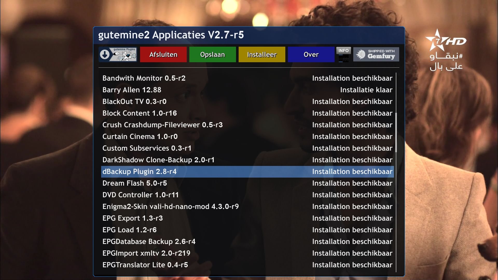

Mimisiku Geplaatst: 6 februari 2021 Geplaatst: 6 februari 2021 Install 'dreamflash' or 'dBackup' plugin... Format a USB stick in ext4 format and label it 'dreamflash'... Create a backup there... Afscheid….. Nog een paar maandjes te gaan…
michaelangelo Geplaatst: 6 februari 2021 Auteur Geplaatst: 6 februari 2021 Dankjewel! Ga ermee aan de slag! [color:"purlple"] I just can’t live without my Dreambox 7025 and 8000 HD. What an invention!

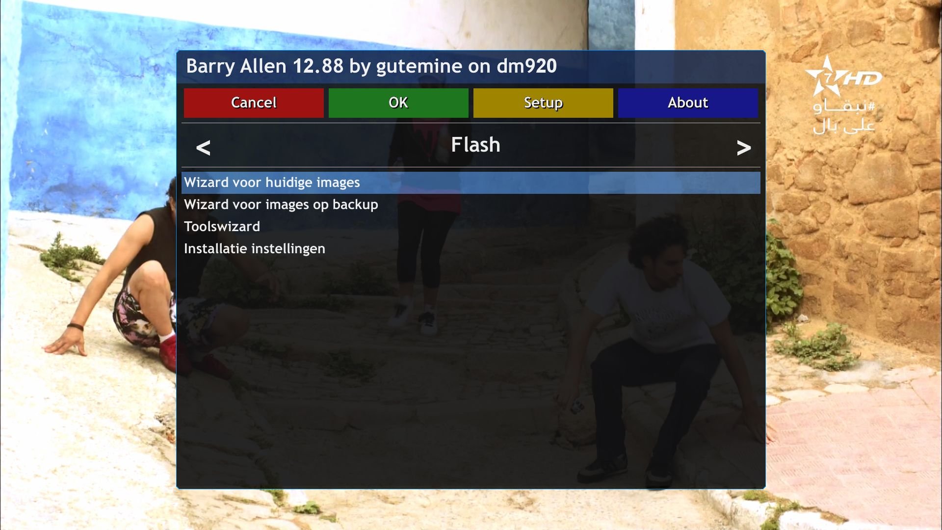

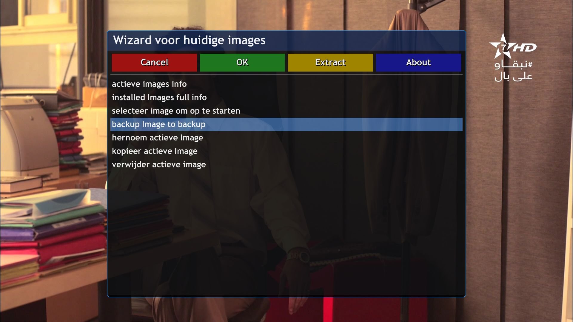

-verwijderd- Geplaatst: 6 februari 2021 Geplaatst: 6 februari 2021 (aangepast) De gutemine plugins zitten in de gutemines feed. Welk image staat erop waarvan je de volledige back-up wilt maken? een openImage of dreamOS image ? Met Barry Allen kan men ook volledige image back-ups maken. Spoiler 6 februari 2021 aangepast door satmaat
