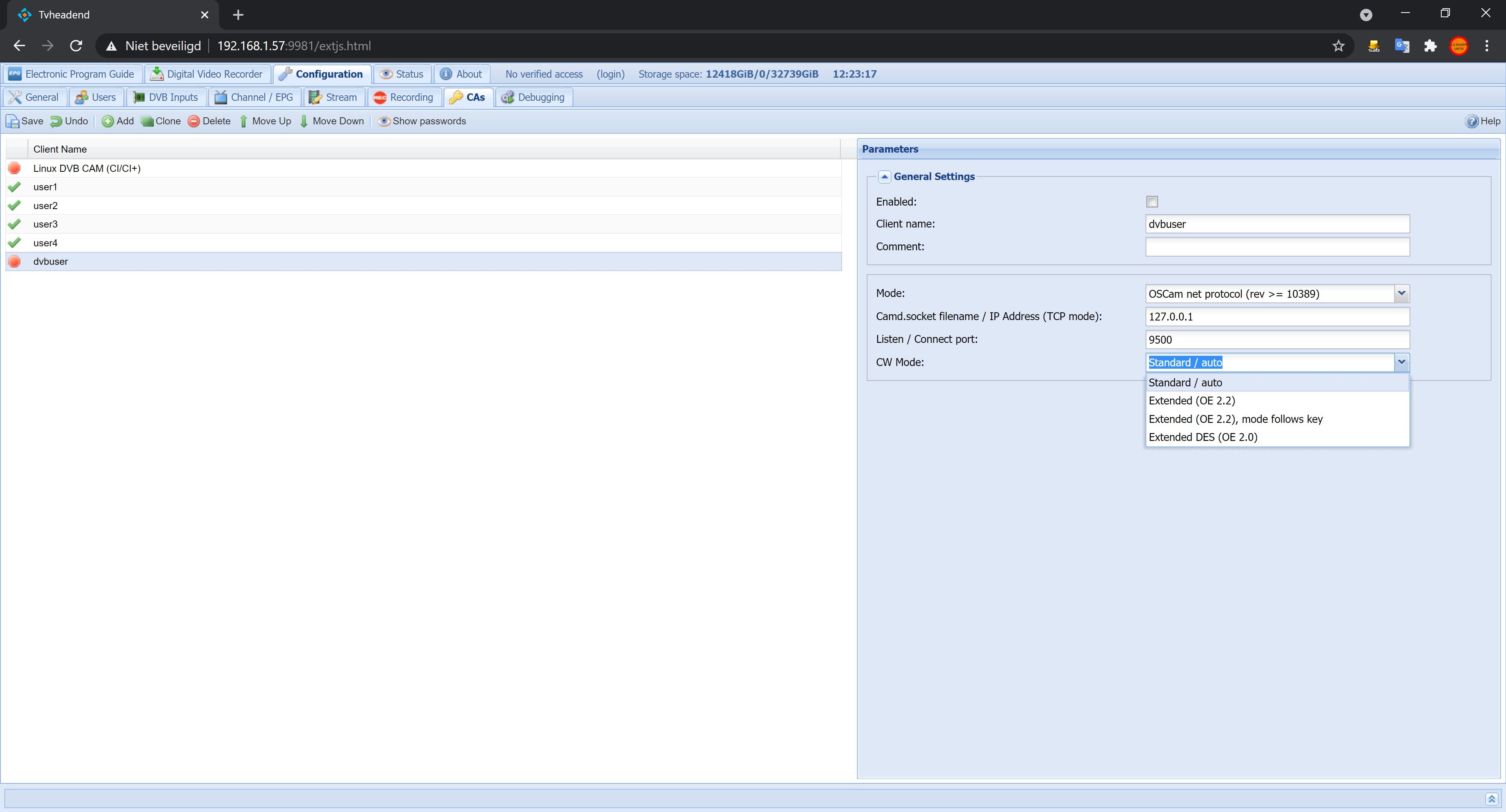

muppets4 Geplaatst: 15 mei 2021 Auteur Geplaatst: 15 mei 2021 Werkend! Ik heb twee kaartjes. Eén ervan heb ik net uit de TV gehaald. Het viel me op dat AU provid gevuld was met een nummer dat op één plek verschilde met wat er bij het opstarten werd getoond. Nummer aangepast en werkend! Voor nu dan. Maar eens kijken hoe lang het nu duurt. Hartelijk dank!
Codx Geplaatst: 15 mei 2021 Geplaatst: 15 mei 2021 (aangepast) 5 minuten geleden, muppets4 zei: Werkend! Ik heb twee kaartjes. Eén ervan heb ik net uit de TV gehaald. Het viel me op dat AU provid gevuld was met een nummer dat op één plek verschilde met wat er bij het opstarten werd getoond. Nummer aangepast en werkend! Voor nu dan. Maar eens kijken hoe lang het nu duurt. Hartelijk dank! Aha ja die AUprovid mag je er uit halen, die heb je bij irdeto voor zover ik weet niet nodig en dient dan eerder als een filter. Uiteraard als er een andere ingevuld staat dan de kaart die er in zit zal die de emm's deels niet verwerken. 15 mei 2021 aangepast door Codx SCHOTEL: 1,2 Mtr 50E-55W / 60cm Astra 19/23 / Airspy R2 SDR 24-1800 Mhz RECEIVERS: Dreambox 920 UHD/DM8000/800SE / VU+ Ultimo 4K Sat & Kabel & T2 / Rpi2 ADS-B FlightFeeder IPTV: KPN Glas (AoN) 1 Gbit & IPTV KPN plus+ TV box / Android 4K IPTV box / Kodi & Plex / 100+ TB Storage
muppets4 Geplaatst: 15 mei 2021 Auteur Geplaatst: 15 mei 2021 Het gekke is dat ik die had overgenomen van de Newcamd configuratie die gewoon werkt. Ik laat hem nu even staan. Ik heb lang geleden geleerd dat als het werkt, dan werkt het....
Codx Geplaatst: 15 mei 2021 Geplaatst: 15 mei 2021 6 uren geleden, muppets4 zei: Het gekke is dat ik die had overgenomen van de Newcamd configuratie die gewoon werkt. Ik laat hem nu even staan. Ik heb lang geleden geleerd dat als het werkt, dan werkt het.... Maar die had toch maar 2 weken gewerkt, dat zou wel kunnen verklaren waarom die na 2 weken stopte. Als die toen al niet volledig zijn updates kreeg. SCHOTEL: 1,2 Mtr 50E-55W / 60cm Astra 19/23 / Airspy R2 SDR 24-1800 Mhz RECEIVERS: Dreambox 920 UHD/DM8000/800SE / VU+ Ultimo 4K Sat & Kabel & T2 / Rpi2 ADS-B FlightFeeder IPTV: KPN Glas (AoN) 1 Gbit & IPTV KPN plus+ TV box / Android 4K IPTV box / Kodi & Plex / 100+ TB Storage
