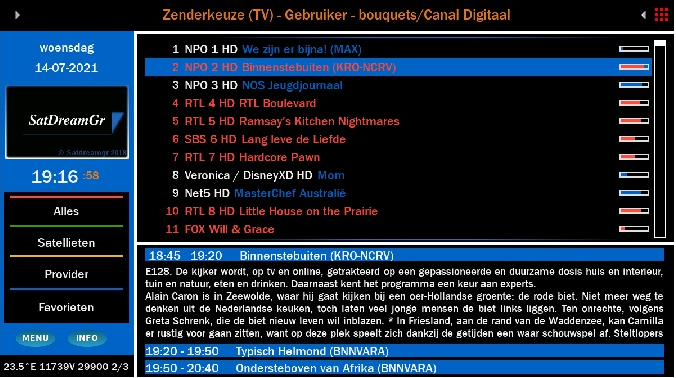

John van Dreumel Geplaatst: 13 juli 2021 Auteur Geplaatst: 13 juli 2021 Inmiddels heb ik een SatdreamGr image geflasht en werkt de box aanmerkelijk beter als met die oude ‘based on OP image’. Voorlopig maar eens hier mee spelen. Er is zoveel te vragen dat ik het tóch eerst zelf probeer uit te zoeken. Dat is ook verrekte leerzaam.  Mijn boxen zijn allemaal powered by PLi.

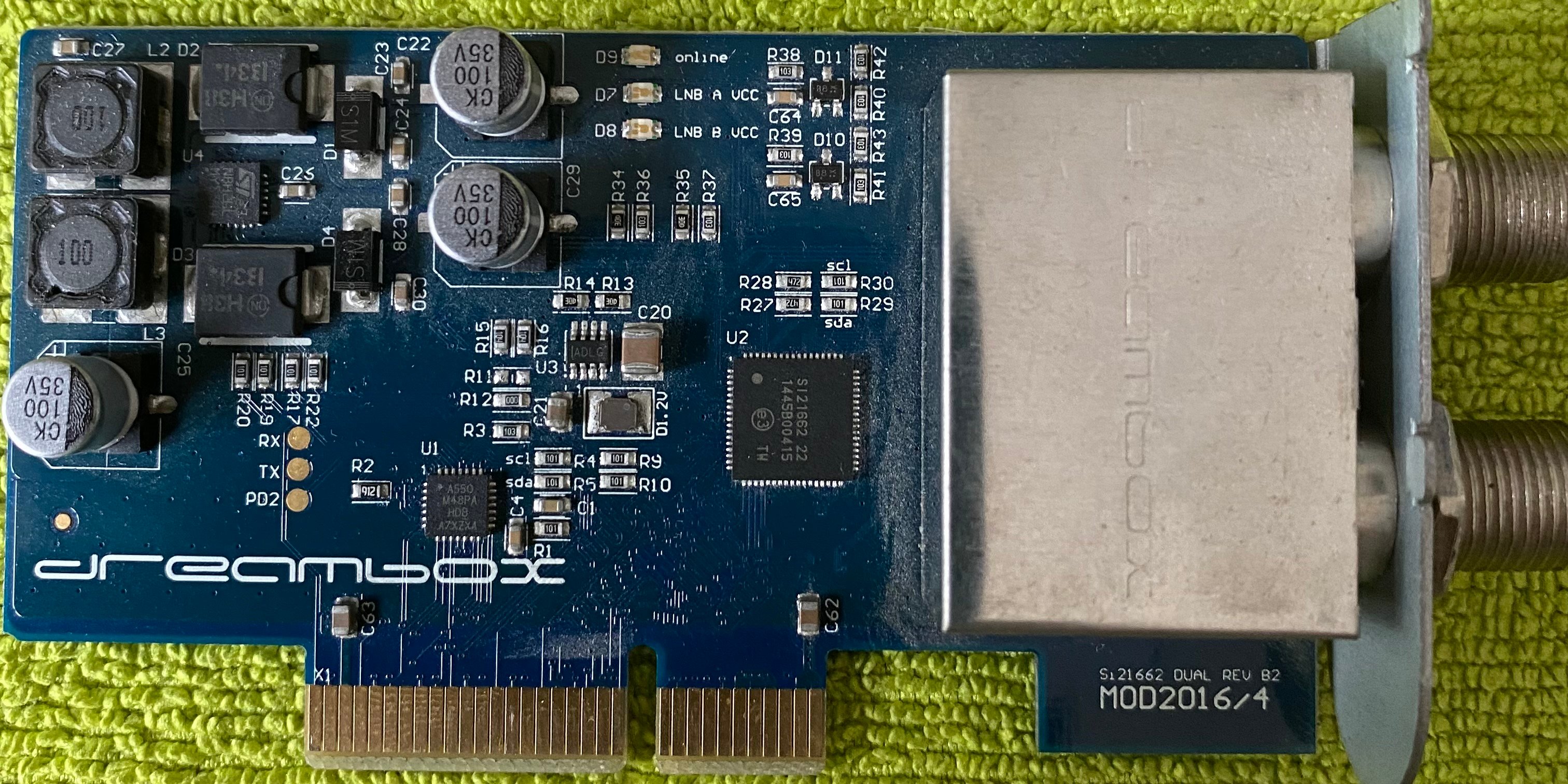

John van Dreumel Geplaatst: 14 juli 2021 Auteur Geplaatst: 14 juli 2021 Ik begrijp hier echt geen reet meer van. Het is in mijn optiek een 'gewone' twintuner. Beide ingangen zijn apart in te stellen. Ik heb maar even een foto gemaakt van de betreffende tuner. Beide tuners zitten overigens beide op één print en hebben geen eigen print. Maar dat komt wel vaker voor. New Enigma meldde expliciet twee tuners type Si2166B SatdreamGR meld het weer net even iets anders. Tuner A-B Si2166B (DVB-S2)  Het resultaat blijft identiek. Als ik bijvoorbeeld NPO 1 opneem, dan kan ik, terwijl tuner B verbonden is met een draaibare schotel "geen vrije tuner". Wat rood is, dat is niet te ontvangen. Bizar. Alsof ik nog nooit met Enigma ontvangers heb gewerkt. BTW. Grab werkt niet in SatdreamGR zag ik net. Er is zoveel te vragen dat ik het tóch eerst zelf probeer uit te zoeken. Dat is ook verrekte leerzaam.  Mijn boxen zijn allemaal powered by PLi.

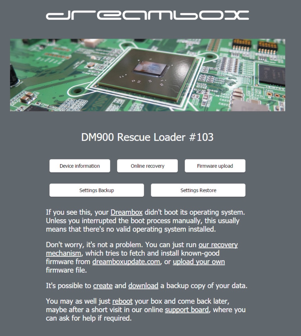

Mimisiku Geplaatst: 14 juli 2021 Geplaatst: 14 juli 2021 (aangepast) Na een frisse flash staan die op automatisch. Dat wijzigt pas als je er bewust mee gaat ‘spelen’. Bij problemen flash je het best eerst het fabrieksimage! Ook eerst het meest recente ‘Rescue’ bestand flashen. Dan de box op werking controleren. Pas als dit 100% werkt begin je met ‘spelen’.. Een oude ‘Rescue Loader’ kan wat problemen geven met SiLabs tuners.. Dit kan allemaal heel makkelijk via de WebIF..  Je hebt een oude twin-tuner. Stel de tuners eerst eens gelijk in met beide kabels van de LNB in een eigen ingang (Box eerst uit!). Probeer dan of je wél gescheiden kunt kijken/opnemen/zappen..   14 juli 2021 aangepast door Mimisiku Afscheid….. Nog een paar maandjes te gaan… Â
John van Dreumel Geplaatst: 14 juli 2021 Auteur Geplaatst: 14 juli 2021 1 minuut geleden, Mimisiku zei: Na een frisse flash staan die op automatisch. Dat wijzigt pas als je er bewust mee gaat ‘spelen’. Bij problemen flash je het best eerst het fabrieksimage! Ook eerst het meest recente ‘Rescue’ bestand flashen. Dan de box op werking controleren. Pas als dit 100% werkt begin je met ‘spelen’.. Een oude ‘Rescue Loader’ kan wat problemen geven met SiLabs tuners.. Dit kan allemaal heel makkelijk via de WebIF..  Wat ik dus hier zo lees is dus, zelfs na jaren ervaring met Enigma hardware echt abracadabra voor mij. Ik zal beginnen met een fabrieksimage. Rescue bestand? Daar ga ik dan eerst maar eens naar op zoek. Dat is blijkbaar ook al apart te flashen. Ik moet zeggen dat mijn enthousiasme m.b.t. Dreamboxen inmiddels al diep gezakt is. Ik kan mij niet herinneren dat ik dit soort geneuzel ooit met een 7020-7025-8000 etc. heb ervaren. Er is zoveel te vragen dat ik het tóch eerst zelf probeer uit te zoeken. Dat is ook verrekte leerzaam.  Mijn boxen zijn allemaal powered by PLi.
Mimisiku Geplaatst: 14 juli 2021 Geplaatst: 14 juli 2021 (aangepast) Dan heb je het eerder goed gedaan! De DM8000 had ten minste 2 DVB-S2 tuners die ook correct moest worden ingesteld..  Als je de box in Recovery Mode opstart kun je dat gewoon via je Browser doen.. Gewoon het IP van de box ingeven…  Ziet er zo uit:  14 juli 2021 aangepast door Mimisiku Afscheid….. Nog een paar maandjes te gaan… Â
John van Dreumel Geplaatst: 14 juli 2021 Auteur Geplaatst: 14 juli 2021 Ik heb inmiddels al zo’n zes verschillende firmwares getest en óf vers met een backup maar uiteindelijk allemaal vers zonder iets te restoren. Het instellen van de tuners doe ik bijna met losse handen en de ogen dicht en de benen gekruist. Kortom, het configureren van eender welke Enigma ontvanger heeft dan ook geen geheimen voor mij. Hoe ik die rescue bin moet flashen heb ik mij nog niet in verdiept. Ik heb alles inmiddels gedownload en ga, zodra de aanloop verdwenen is, daar straks weer mee aan de slag. Uiteraard via de webinterface. Ik zou niet weten hoe anders.  Leg aub eens uit wat ik met die Silabs tuners kan doen in samenwerking met een ‘nieuwe’ rescue bin? Die is overigens ook alweer van 2020. http://dreamboxupdate.com/opendreambox/2.5/stable/images/dm900/index.php Er is zoveel te vragen dat ik het tóch eerst zelf probeer uit te zoeken. Dat is ook verrekte leerzaam.  Mijn boxen zijn allemaal powered by PLi.

Mimisiku Geplaatst: 14 juli 2021 Geplaatst: 14 juli 2021 (aangepast) In de WebIF kun je direct ‘Recovery Online’ kiezen. Het downloaden/installeren gaat dan vanzelf.. Het firmware bestand moet je wel eerst downloaden… Ik heb zelf nooit een combo DiseqC en Rotor gehad en kan daar niets over zeggen. Mijn aanname is dat de software niet met gescheiden configuratie overweg kan. Hij wil gewoon een gelijke setting omdat hij anders niet weet wat hij doen moet. De tweede tuner is ‘anders’ en ziet hem als een tweede single tuner. Eerste tuner bezet -> geen tweede vrije tuner dus grijs…. Zo simpel als dat…  En ja.. de DM900 kan weer veel meer dan die goeie ouwe DM8000 dus het wordt wat complexer….  De Rescue Loader (vroeger heette dat bootloader) bevat de opstartcode, maar ook de preboot drivers voor de Dreambox herkende hardware). In de nieuwste Rescue Loader zijn flink wat bugs verwijderd w.o. de tuner installatie…. 14 juli 2021 aangepast door Mimisiku Afscheid….. Nog een paar maandjes te gaan… Â
