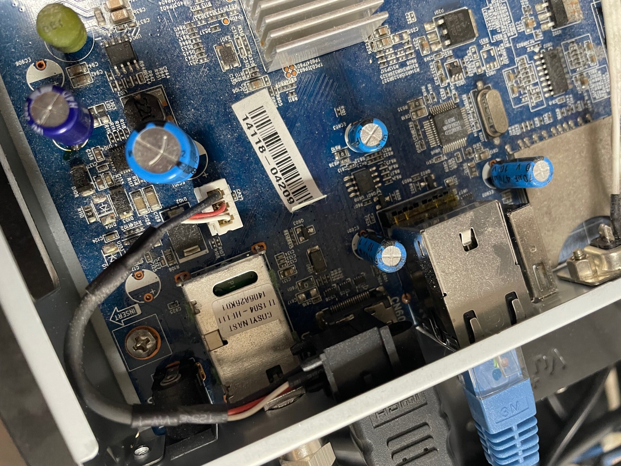

Kareltjevdh Geplaatst: 11 oktober 2021 Geplaatst: 11 oktober 2021 Ik heb hier een defecte formuler f3 welke afstemmen mislukt geeft. Wisselen van voedings adapter heeft niet geholpen. LNB en bekabeling zijn goed dus ik vermoed een defecte elco. Iemand enig idee welke dit zal (zullen) zijn?? gr Karel
Mimisiku Geplaatst: 11 oktober 2021 Geplaatst: 11 oktober 2021 Of gewoon een opgeblazen tuner! Afscheid….. Nog een paar maandjes te gaan…
iemand Geplaatst: 11 oktober 2021 Geplaatst: 11 oktober 2021 (aangepast) Open dat kastje en graag wat foto's 😎 Komt er wel LNB-spanning uit de F=plug (14.. 18 volt) ? 11 oktober 2021 aangepast door iemand gr. Erik
Kareltjevdh Geplaatst: 11 oktober 2021 Auteur Geplaatst: 11 oktober 2021 @Mimisiku dat zou uiteraard ook kunnen. Is dit iets wat vaker voorkomt bij deze tuners?
Mimisiku Geplaatst: 12 november 2021 Geplaatst: 12 november 2021 (aangepast) Ja, als men onder spanning gewoon de coax kabel erin schroeft en even niet oplet… R110 0 Ohm en R ??? naast de tuner (nummer te wazig) nameten. Dit zijn veiligheidsweerstanden… U90 lijkt geploft te zijn (linksonder) maar de foto is onduidelijk (kan ook stof zijn) 12 november 2021 aangepast door Mimisiku Afscheid….. Nog een paar maandjes te gaan…
