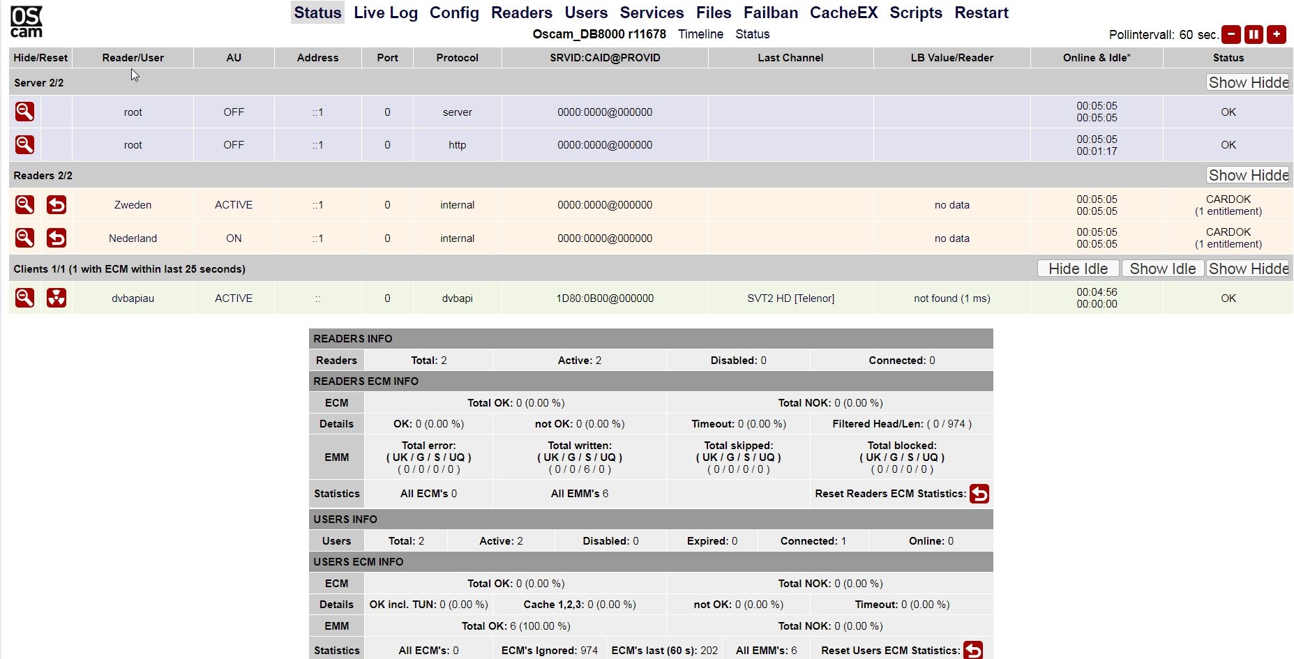

waterpas Geplaatst: 29 augustus 2022 Geplaatst: 29 augustus 2022 Beste Forum leden, Ik heb een probleem met de ontvangst van een Zweedse publieke zender, SVT2 HD. Ik gebruik oscam om te decoderen en dat werkt voor de andere publieke zenders perfect. Als ik Cccam activeer als softcam, heb ik wel beeld. Alle andere zenders die op dezelfde frequentie worden uitgezonden, en die gedecodeerd worden door oscam, geven wel beeld. Wat zou hier de oorzaak kunnen zijn? Op een made Dit weekend ging een groepje maden in Scheveningen pootjebaden. De welbespraaktste van het stel sprak: ‘Makkers, merken jullie wel? Er zijn hier heel wat maden bij die made zijn in Germanij.’

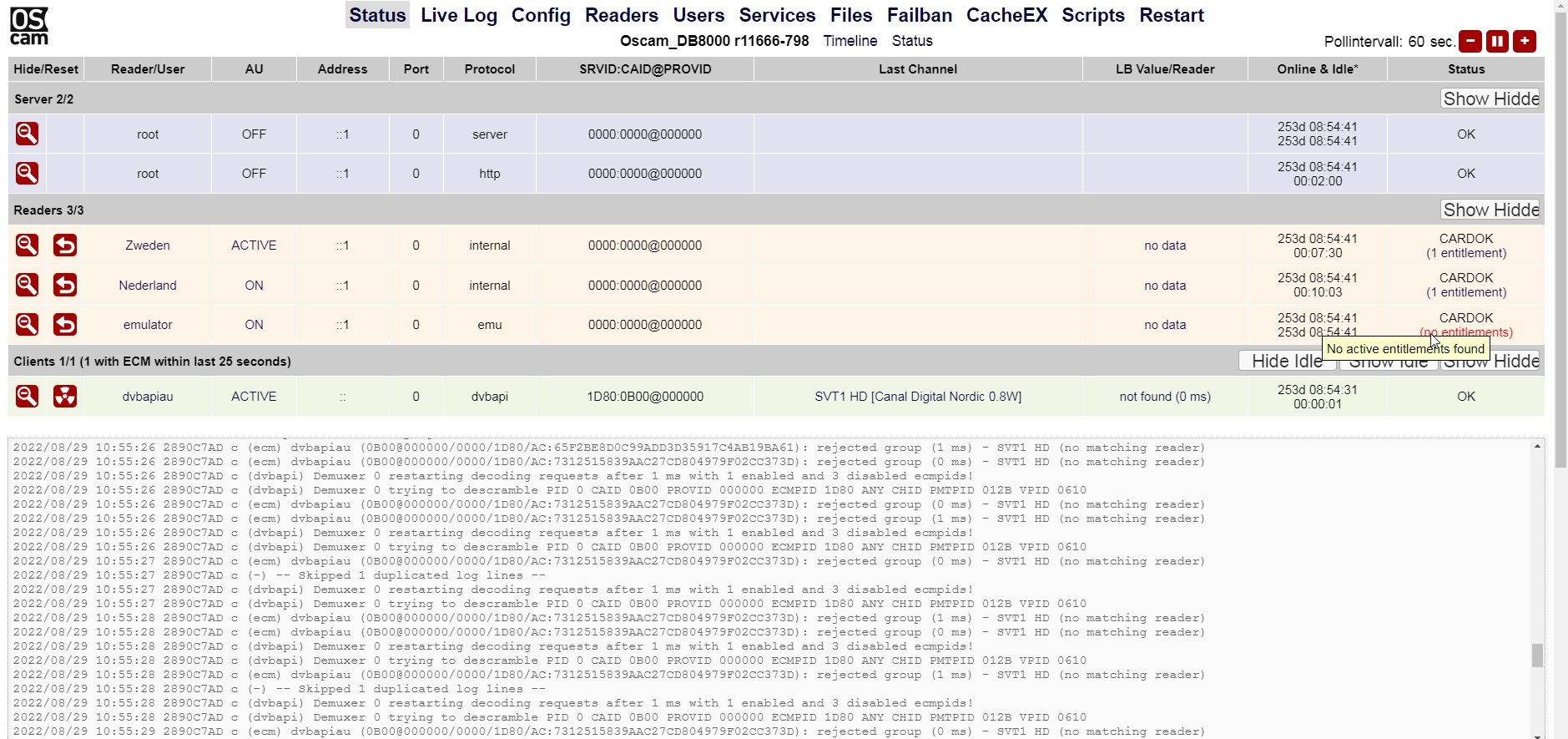

waterpas Geplaatst: 29 augustus 2022 Auteur Geplaatst: 29 augustus 2022 Als aanvulling, in de status staat SVT1 HD, die geeft wel beeld. Wat er waarom er iets mis is met de melding in de status is me een raadsel. Op een made Dit weekend ging een groepje maden in Scheveningen pootjebaden. De welbespraaktste van het stel sprak: ‘Makkers, merken jullie wel? Er zijn hier heel wat maden bij die made zijn in Germanij.’
Mimisiku Geplaatst: 29 augustus 2022 Geplaatst: 29 augustus 2022 Je hebt het over SVT2 HD maar je log toont SVT 1 HD die niet werkt... OScam geeft 'No matching reader'. Die komt ook als je een 'Services' bestand gebruikt en je hebt de service reference voor dat kanaal niet in je lijst staan. Overigens zou ik een gewone OScam nemen en geen EMU versie TENZIJ je stoute dingen wil doen (PowerVu, BISS e.d) Afscheid….. Nog een paar maandjes te gaan…
waterpas Geplaatst: 29 augustus 2022 Auteur Geplaatst: 29 augustus 2022 (aangepast) Dank voor je antwoord Mimisiku, in de status is het inmiddels aangepast, zie bijlage. Ik gebruik geen "services" dus daar kan het niet aan liggen. Als aanvulling kan ik melden dat er in het Livelog staat, "no matching reader". 29 augustus 2022 aangepast door waterpas aanvulling Op een made Dit weekend ging een groepje maden in Scheveningen pootjebaden. De welbespraaktste van het stel sprak: ‘Makkers, merken jullie wel? Er zijn hier heel wat maden bij die made zijn in Germanij.’
Mimisiku Geplaatst: 29 augustus 2022 Geplaatst: 29 augustus 2022 Ik ga ervan uit dat je wel ontvangstrechten hebt op die zender met jouw kaart? Heb je wellicht een ECMWhiteList in gebruik en deze ECM lengte vergeten toe te voegen? Afscheid….. Nog een paar maandjes te gaan…
waterpas Geplaatst: 29 augustus 2022 Auteur Geplaatst: 29 augustus 2022 Ja die heb ik, ik zal de ECMWitelist eens controleren, ik laat het weten. Op een made Dit weekend ging een groepje maden in Scheveningen pootjebaden. De welbespraaktste van het stel sprak: ‘Makkers, merken jullie wel? Er zijn hier heel wat maden bij die made zijn in Germanij.’
Oplossing waterpas Geplaatst: 29 augustus 2022 Auteur Oplossing Geplaatst: 29 augustus 2022 Bedankt voor je informatie Mimisiku, je suggestie heeft geholpen. Ik meende te weten dat je ook kunt kijken zonder ECMWhitelist en heb m uit de oscam.server gegooid, het werkt, nog eens bedankt!! Op een made Dit weekend ging een groepje maden in Scheveningen pootjebaden. De welbespraaktste van het stel sprak: ‘Makkers, merken jullie wel? Er zijn hier heel wat maden bij die made zijn in Germanij.’
