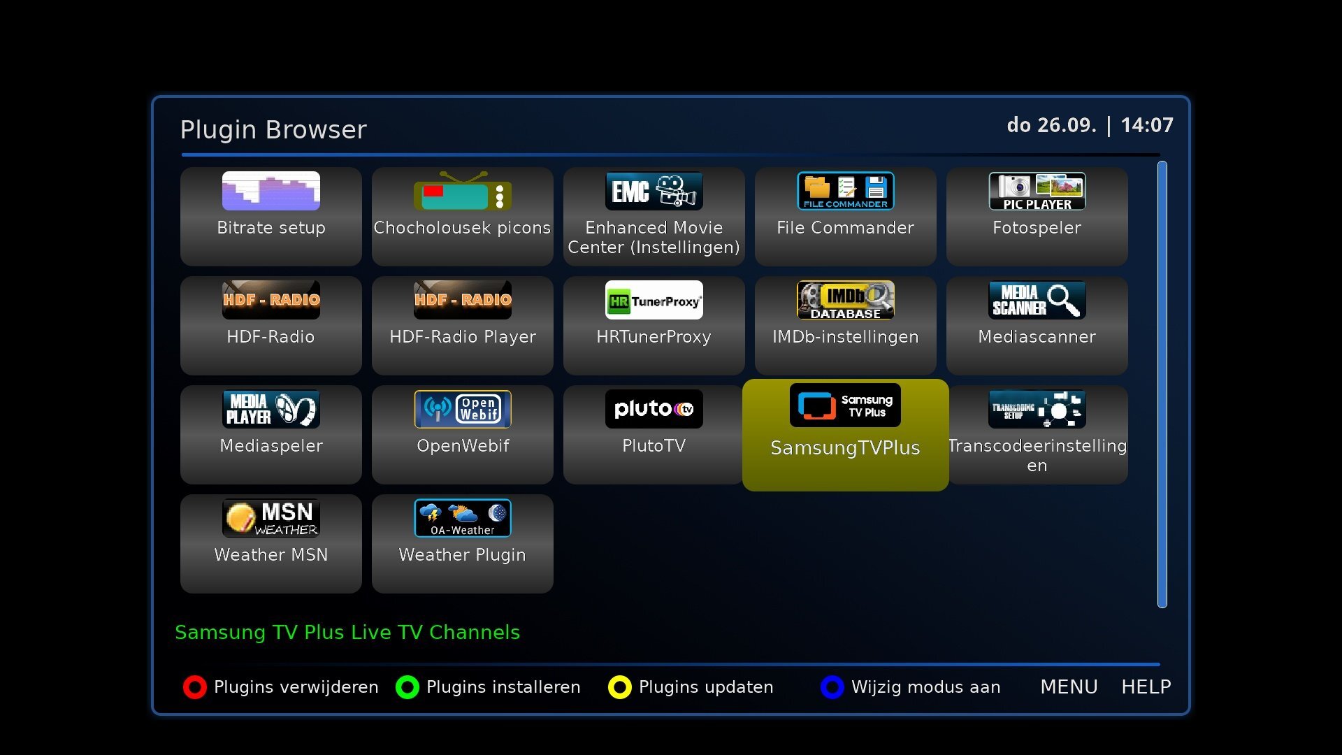

Dreeke Geplaatst: 26 september 2024 Geplaatst: 26 september 2024 EPG zal wel verstopt zitten in de Samsung TVplus app, maar de Enigma2 variant kent geen optie voor de Nederlandse zenders. Groet, André Gigablue UHD Quad 4K Pro (2x DVB-S2X + 2x DVB-C) - Cahors Big Bisat Werkbankhobby: Freely tv - Sky Stream - Viark box - Fire tv UK
