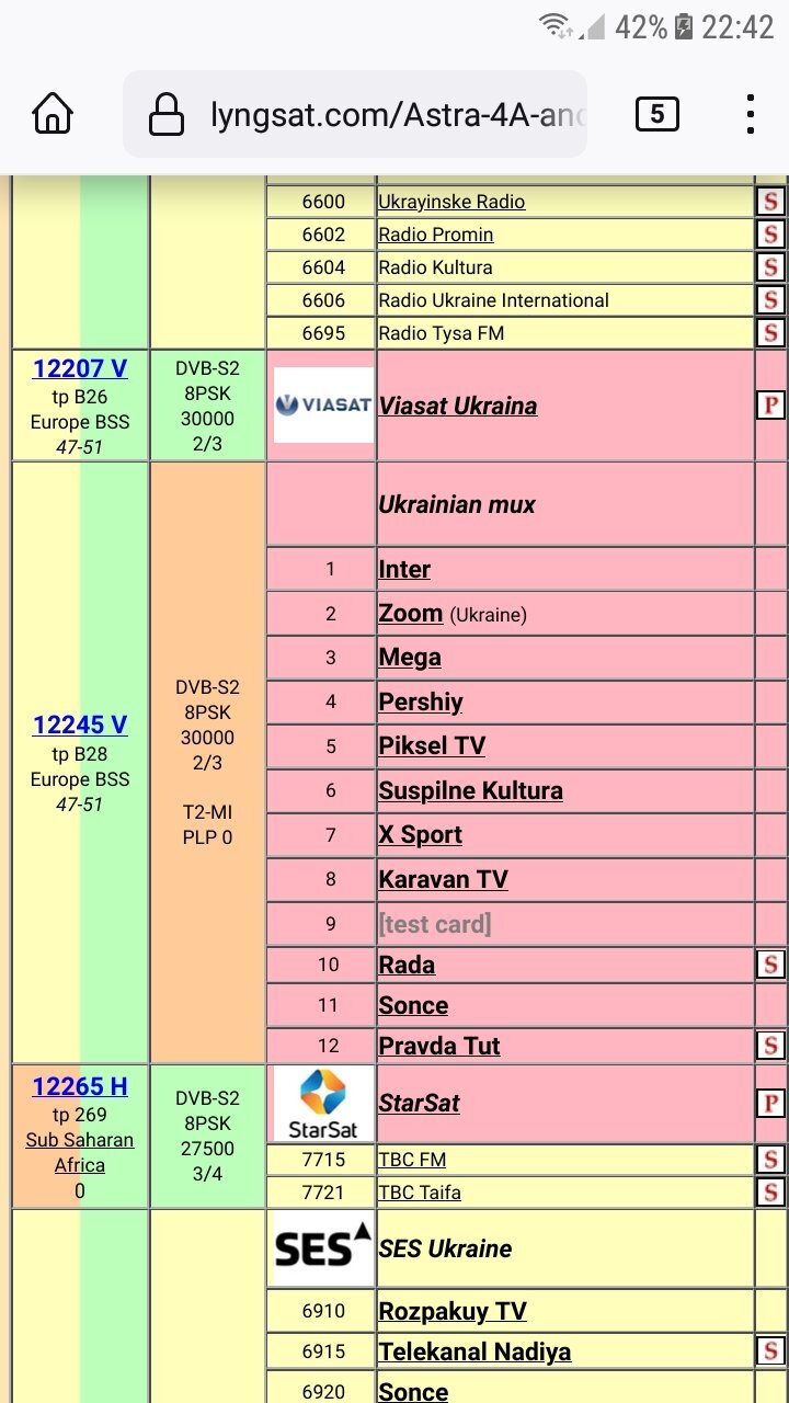

de vrije fries Geplaatst: 2 februari 2023 Auteur Geplaatst: 2 februari 2023 hoi, nieuw / coderingsnieuws e.d.: Astra 4A / SES-5, 4,8°Oost: Nieuw T2-MI-pakket op de Astra 4A-satelliet Het nieuwe T2-MI-pakket van RRT wordt uitgezonden op 12,245 GHz met PLP 0. Het programmatabelpakket is versleuteld met BISS en bevat programma's Inter, Zoom, Mega, Pershiy, Pixel, Suspilne Kultura, X Sport, Karavan TV, RADA, Sonce UA, Pravda Tut en test tv-kaart. Alle programma's worden uitgezonden in MPEG-4/SD. technische parameters: • Astra 4A (4,8°O), frequentie 12,245 GHz, pool V, SR 30000, FEC 2/3, DVB-S2/8PSK, T2-MI, PLP 0 Verdere tests via de capaciteiten van de M7 Group Er worden meer test-tv-posities toegevoegd aan de capaciteit van M7 Group , een lid van CANAL+, op het Thor-satellietsysteem Een van de twee nieuwe tests wordt uitgezonden op 12,264 GHz. Uitgezonden in MPEG-2/SD met audiotracks in het Engels en Hongaars. Optionele DVB-ondertiteling in het Tsjechisch en Roemeens is ook beschikbaar. De positie wordt versleuteld door Nagra MA ( CAID 1815 en 181D), Conax (CAID 0B02) en Irdeto (CAID 0D97, 0653) systemen. Het tweede test-tv-kanaal bevindt zich op een frequentie van 11,919 GHz. Een programma met een Turkse audiotrack wordt uitgezonden in MPEG-2/SD. DVB-ondertiteling in het Engels en Roemeens is inbegrepen. Het kanaal is gecodeerd en heeft dezelfde CA-systemen. M7 Group heeft onlangs verschillende test-tv-posities ingenomen. Sommigen van hen zijn al operationeel voor DTH- of DTC-distributie. Dit zijn de programma's Nat Geo Wild HD, History Europe, History Hungary en Crime and Investigation. technische parameters - Test: • Thor 5 ( 0,8°W ), freq. 12.264 GHz, pol. V, SR 28000, FEC 7/8, DVB-S/QPSK technische parameters - Test: • Thor 6 (0,8°W), freq. 11.919 GHz, pol. V, SR 28000, FEC 7/8, DVB-S/QPSK ASTRA 28,2° Oost: Update 02/02/23 NEW 11.023 H, 23.000, 3/4, DVB-S2, 8PSK 8927 appeared with no signal. For BBC alba (English audio) groeten uit het vrije friesland deskundigheid door ervaring

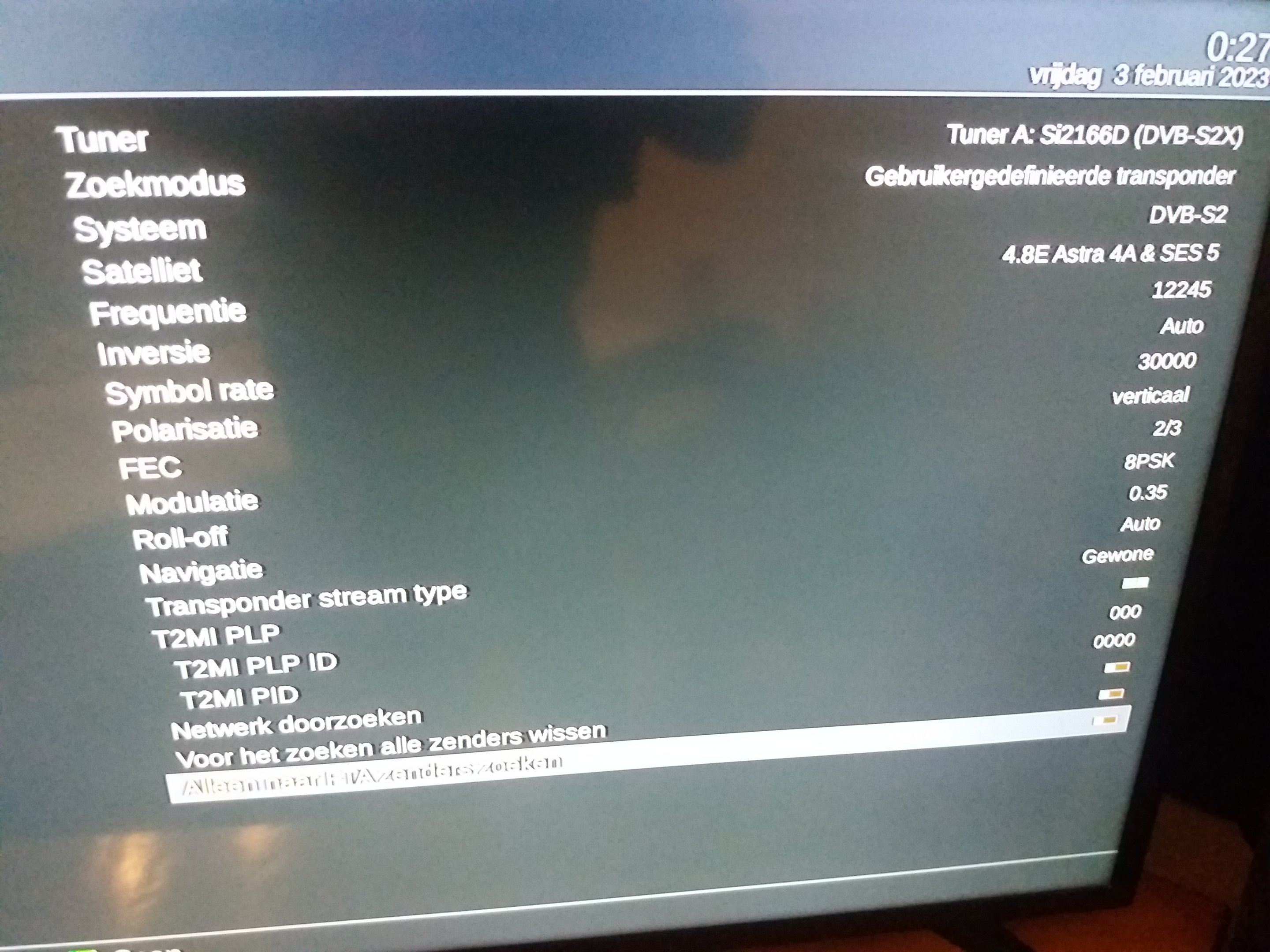

gerrithoogeveen Geplaatst: 2 februari 2023 Geplaatst: 2 februari 2023 Ik ontvang die 12245 hier niet op mijn octagon sf8008
dirk044 Geplaatst: 2 februari 2023 Geplaatst: 2 februari 2023 Ik ontvang op mijn VU+Solo4K alleen een zender MX met zwart beeld en die staat weer niet in jouw lijst. CAHORS Big BiSat met Twin LNB's 5xRELOOK RE-T1EC & 3xVENTON Rocket EXL-T op 8 Satellieten: 05.0˚W / 04.8˚E / 09.0˚E / 13.0˚E / 16.0˚E / 19.2˚E / 23.5˚E / 28.2˚E PANASONIC OLED TX-65JZW984 4K UHD / VU+ SOLO-4K UHD / VANTAGE 8000-S HD Latitude: 52.2933 / Longitude: 4.9827 / AVATAR: IntelSat bij Langendorf (D) Foto 01 Sept. 2010
de vrije fries Geplaatst: 2 februari 2023 Auteur Geplaatst: 2 februari 2023 (aangepast) 1 uur terug, dirk044 zei: Ik ontvang op mijn VU+Solo4K alleen een zender MX met zwart beeld en die staat weer niet in jouw lijst. 1 uur terug, gerrithoogeveen zei: Ik ontvang die 12245 hier niet op mijn octagon sf8008 hoi, MX is niet een zender maar de streamnaam: MX-7 PLP: 0 - T2-MI 44-10 en dat zowel @dirk044 als @gerrithoogeveen geen beeld hebben komt omdat je hiervoor een multistream ontvanger nodig hebt die T2-MI aan kan ook op de afbeelding van gerrithoogeveen is duidelijk vermeld dat dit een T2-MI transponder is . tevens begint mijn bericht met de tekst: Nieuw T2-MI-pakket op de Astra 4A-satelliet 2 februari 2023 aangepast door de vrije fries groeten uit het vrije friesland deskundigheid door ervaring
gerrithoogeveen Geplaatst: 2 februari 2023 Geplaatst: 2 februari 2023 8 minuten geleden, de vrije fries zei: hoi, MX is niet een zender maar de streamnaam: MX-7 PLP: 0 - T2-MI 44-10 en dat zowel @dirk044 als @gerrithoogeveen geen beeld hebben komt omdat je hiervoor een multistream ontvanger nodig hebt die T2-MI aan kan ook op de afbeelding van gerrithoogeveen is duidelijk vermeld dat dit een T2-MI transponder is . tevens begint mijn bericht met de tekst: Nieuw T2-MI-pakket op de Astra 4A-satelliet De octagon is een multistreamontvanger
de vrije fries Geplaatst: 2 februari 2023 Auteur Geplaatst: 2 februari 2023 1 minuut geleden, gerrithoogeveen zei: De octagon is een multistreamontvanger dat is bekend , maar kan die bij instellingen ook ingesteld worden om T2-MI transponders te ontvangen groeten uit het vrije friesland deskundigheid door ervaring
gerrithoogeveen Geplaatst: 2 februari 2023 Geplaatst: 2 februari 2023 1 minuut geleden, de vrije fries zei: dat is bekend , maar kan die bij instellingen ook ingesteld worden om T2-MI transponders te ontvangen
dirk044 Geplaatst: 2 februari 2023 Geplaatst: 2 februari 2023 Is de VU+ Duo 4K SE wel een multistream ontvanger? CAHORS Big BiSat met Twin LNB's 5xRELOOK RE-T1EC & 3xVENTON Rocket EXL-T op 8 Satellieten: 05.0˚W / 04.8˚E / 09.0˚E / 13.0˚E / 16.0˚E / 19.2˚E / 23.5˚E / 28.2˚E PANASONIC OLED TX-65JZW984 4K UHD / VU+ SOLO-4K UHD / VANTAGE 8000-S HD Latitude: 52.2933 / Longitude: 4.9827 / AVATAR: IntelSat bij Langendorf (D) Foto 01 Sept. 2010
de vrije fries Geplaatst: 2 februari 2023 Auteur Geplaatst: 2 februari 2023 (aangepast) voordat je gaat zoeken moet je aangeven dat hij een T2-MI transponder moet doorzoeken en moet je bij T2-MI Pid de cijfers 0000 vervangen door het juiste getal. 2 februari 2023 aangepast door de vrije fries groeten uit het vrije friesland deskundigheid door ervaring
gerrithoogeveen Geplaatst: 2 februari 2023 Geplaatst: 2 februari 2023 2 minuten geleden, de vrije fries zei: voordat je gaat zoeken moet je aangeven dat hij een T2-MI transponder moet doorzoeken en moet je bij T2-MI Pid de cijfers 0000 vervangen door het juiste getal. Staat op 0000 pakt niks. Rotding doe octagon. Niks dan ellende al 2 jaar
de vrije fries Geplaatst: 2 februari 2023 Auteur Geplaatst: 2 februari 2023 3 minuten geleden, dirk044 zei: Is de VU+ Duo 4K SE wel een multistream ontvanger? dat weet ik niet de VU+ Duo 4K SE BT wel groeten uit het vrije friesland deskundigheid door ervaring
de vrije fries Geplaatst: 3 februari 2023 Auteur Geplaatst: 3 februari 2023 2 minuten geleden, gerrithoogeveen zei: Staat op 0000 pakt niks. Rotding doe octagon. Niks dan ellende al 2 jaar T2-MI PLP ID staat bij jouw op 000 dat is juist maar bij T2-MI PID staat 0000 en dat is niet juist probeer hier eens T2-MI PID 4096 of 4410 in te vullen ik heb nog geen ervaring met multistream ontvangers misschien weet iemand anders in dit forum raad groeten uit het vrije friesland deskundigheid door ervaring
gerrithoogeveen Geplaatst: 3 februari 2023 Geplaatst: 3 februari 2023 15 minuten geleden, de vrije fries zei: T2-MI PLP ID staat bij jouw op 000 dat is juist maar bij T2-MI PID staat 0000 en dat is niet juist probeer hier eens T2-MI PID 4096 of 4410 in te vullen ik heb nog geen ervaring met multistream ontvangers misschien weet iemand anders in dit forum raad Ook dat helpt niet. Zit er wel wat op op dit moment? 1
