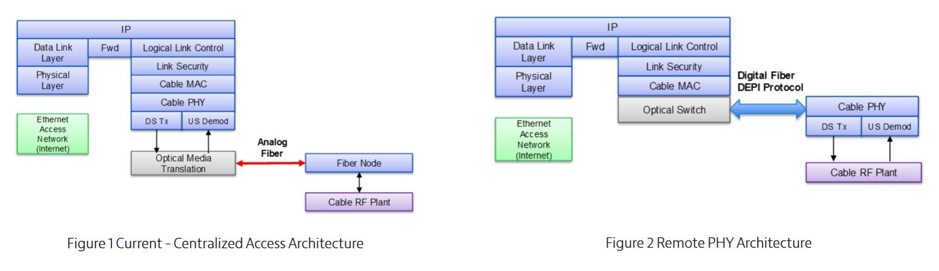

  3. Ja maar dan heb je natuurlijk niets aan R-PHY. De bedoeling is juist om meerdere R-PHY nodes achter het wijkcentrum in te zetten (dieper de wijk in) om enerzijds de internet capaciteit te verhogen en anderzijds het coax segment te verkleinen. R-PHY staat voor remote PHY en PHY staat voor het fysieke level, dus het RF. Het plaatje is als illustratie bedoeld om te laten zien dat met R-PHY ook de analoge fiber (RFOG) kan verdwijnen en laat alleen het internet deel zien. Want op die analoge fiber zitten de problemen voor Ziggo, vooral upstream. Er is te weinig headroom. Het lage Docsis kanaal (Onder de TDMA kanalen) wordt al uitgefaseerd, het heeft teveel last van "ruis", eigenlijk instraling van aardse zenders. RFOG is nog steeds prima inzetbaar voor de TV kanalen en kunnen op elk nivo worden gekoppeld met het RF signaal van de R-PHY nodes. Maar we dwalen een beetje af van de vraag of het DVB-C TV signaal zal verdwijnen van de kabel. Dat zal wel verdwijnen maar gelukkig voor de DVB-C klanten met eigen apparatuur duurt dat nog wel even. Er zijn nog heel wat problemen op te lossen voor Ziggo, voordat ze die ruimte in het spectrum nodig hebben.
  4. Hier sluit ik me bij aan. Je moet niet alles geloven wat op internet staat, dus mij ook niet. Voorlopig heeft Ziggo de grootste moeite om het reeds vrij gemaakte spectrum in te zetten voor een uitbreiding van de upload. Dat heeft een technische reden. Om dat probleem op te lossen zou Ziggo moeten investeren in Remote PHY apparatuur, om het gebruik van de analoge fiber (RFOG) uit te bannen. Maar nu nog investeren in een verouderd coax netwerk? Links de huidige situatie, rechts de beoogde situatie om vooruit te kunnen met de upload.
