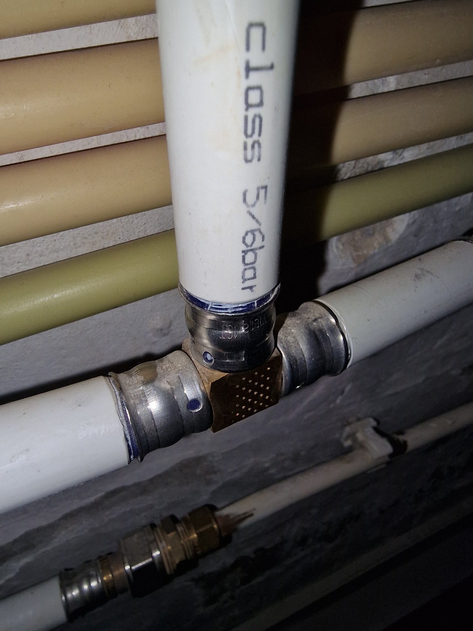

ik heb hier Viega Pexfit Fosta leidingen liggen in kelder die naar de keuken en naar de cv ketel lopen.
als ik naar de fittingen kijkt zie ik een kleine randje zitten en is net of hij goed erop zit.
zelf ben ik er niet bekend mee met dit spul.
wat zeggen jullie ervan?

Viega Pexfit Fosta leidingen heb je met en zonder mantelbuis. Die bij jou is volgens mij met mantel.

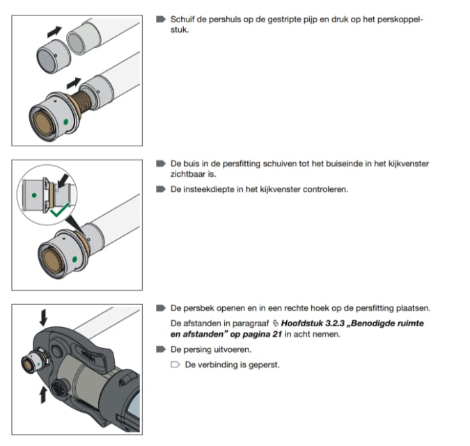

Die mantelbuis word over de lengte van de perskoppeling weggeneden (speciaal stuk gereedschap zodat de maat steeds gelijk is) voor de perskoppeling erop gaat.
Reactie van mijn man...
Viega pexfit is de voorloper van het huidige Viega smartpress. De Smartpress fitting kan op de oude Pexfit buis gebruikt worden echter de Pexfit buis MOET geschild worden met een speciale Schiller. Je kan dan met de Viega persbek 16 (indien dit 16 is) de fitting persen. Pexfit is nog wel te koop maar waar weet ik niet. Hoe dan ook de Pexfit buis moet altijd geschild worden ongeacht de maat.
Gr. Fred
  • 1 jaar later...

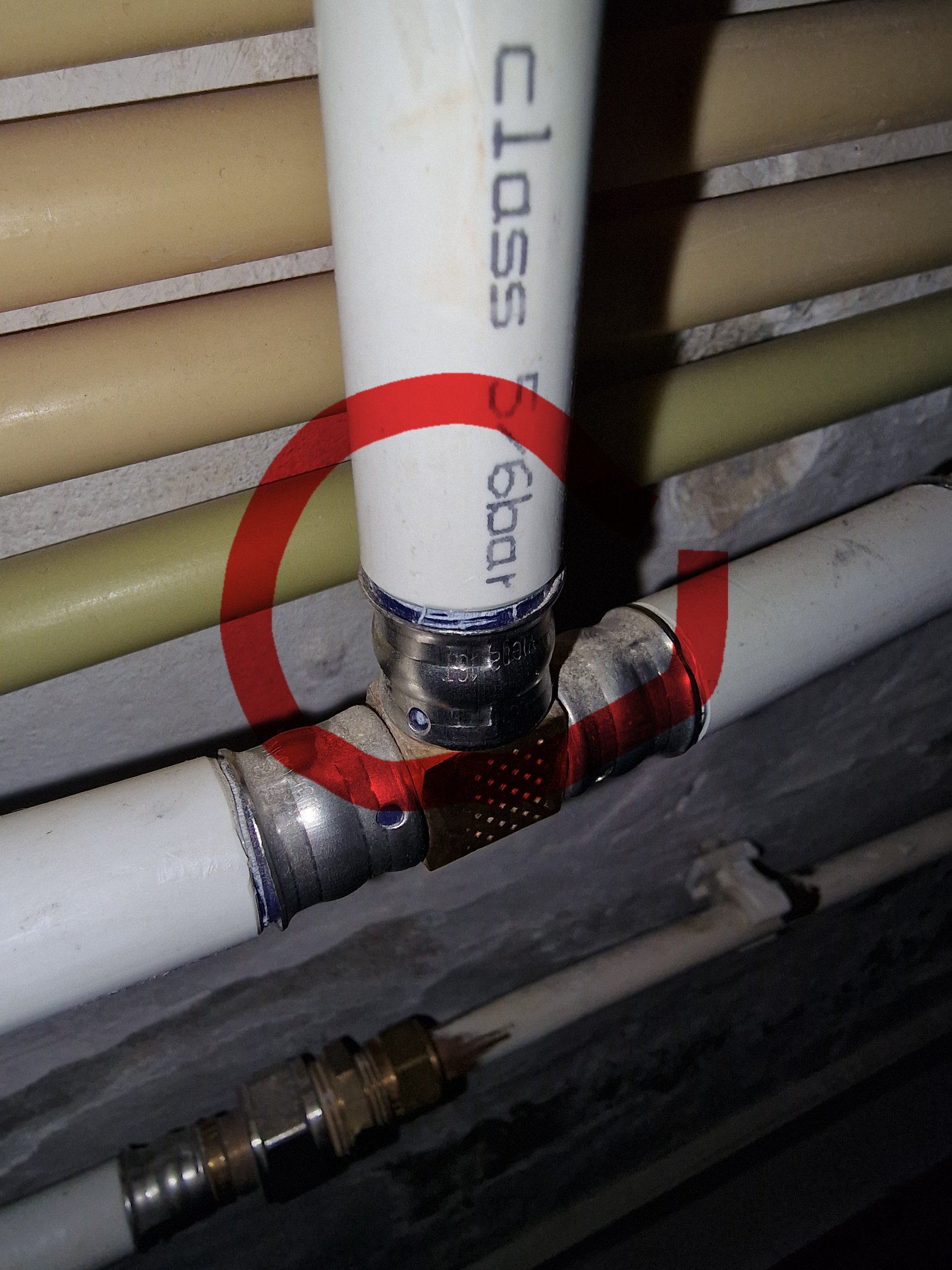

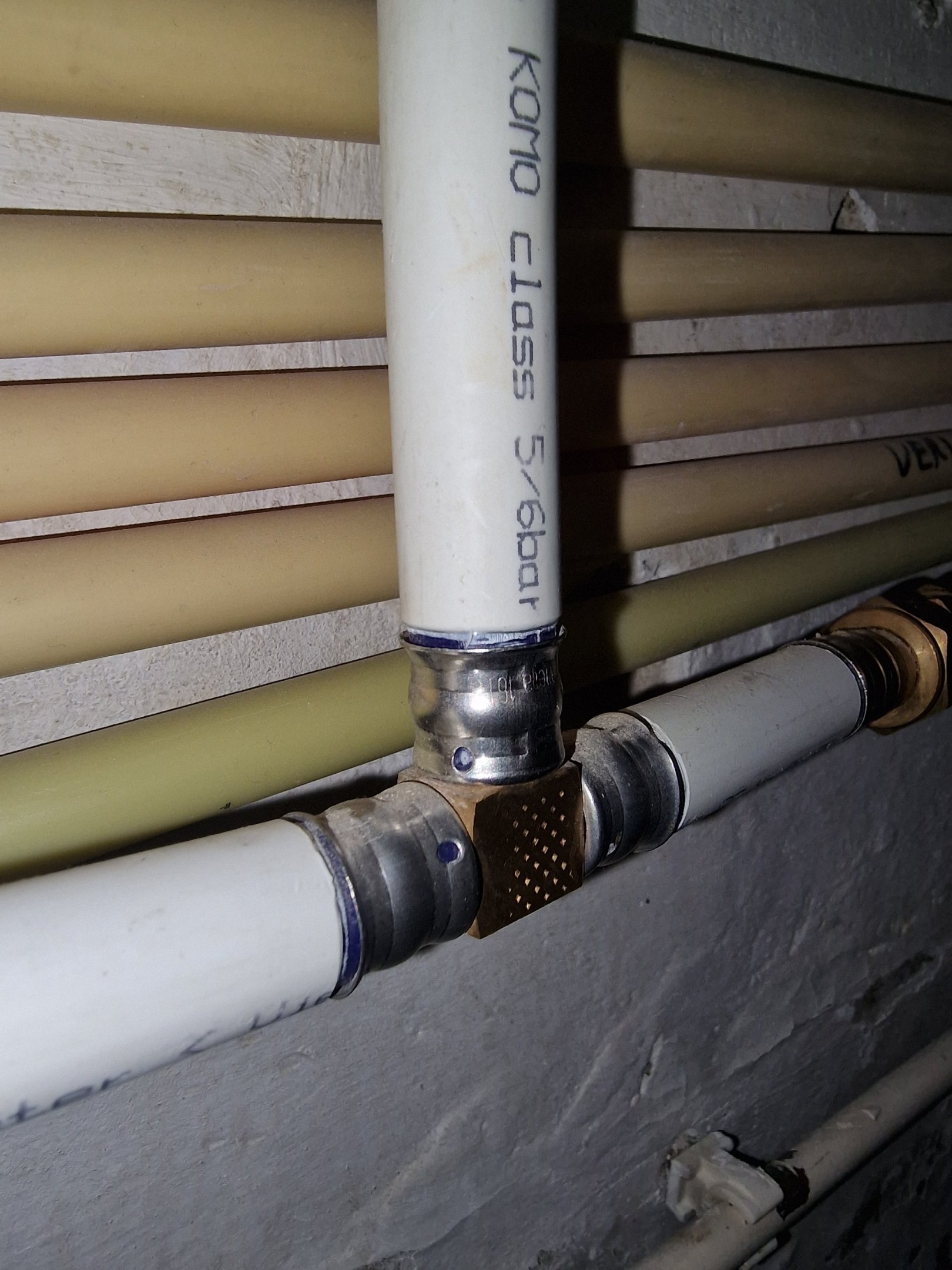

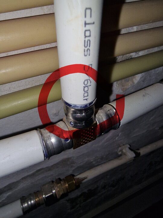

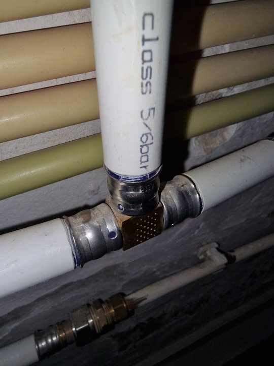

Maak je niet druk om het blauwe randje wat je ziet. Dat is heel normaal. Ik heb veel Viega Pexfit en Viega Smartpress aangesloten en dit ziet er gewoon goed uit.
Viega heeft een controle ingebouwd, dat is het kleine gaatje in de rvs ring die je ziet. Je ziet daar duidelijk de buis achter zitten (blauw en omdat die is geschilt zie je een klein beetje wit ertussen).  Pas als je achter het kijkgaatje geen buis ziet zitten (dan heb je dus 2mm lucht erachter en kijk je tegen de messing koppeling aan, DAN zit de koppeling niet goed.
Dat je tussen de RVS ring en de witte buitenmantel van de buis een stukje blauw ziet komt omdat de buis netjes (diep, tot het einde met de schiller) is afgeschilt. Dat is goed, beter dan te kort afgeschilt, dan zou je namelijk door het kijkgaatje geen buis zien..
Nogmaals, deze zitten allemaal hartstikke goed.
