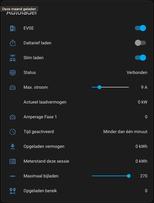

-- SimpleEVSE geïntegreerd in Home Assistant --

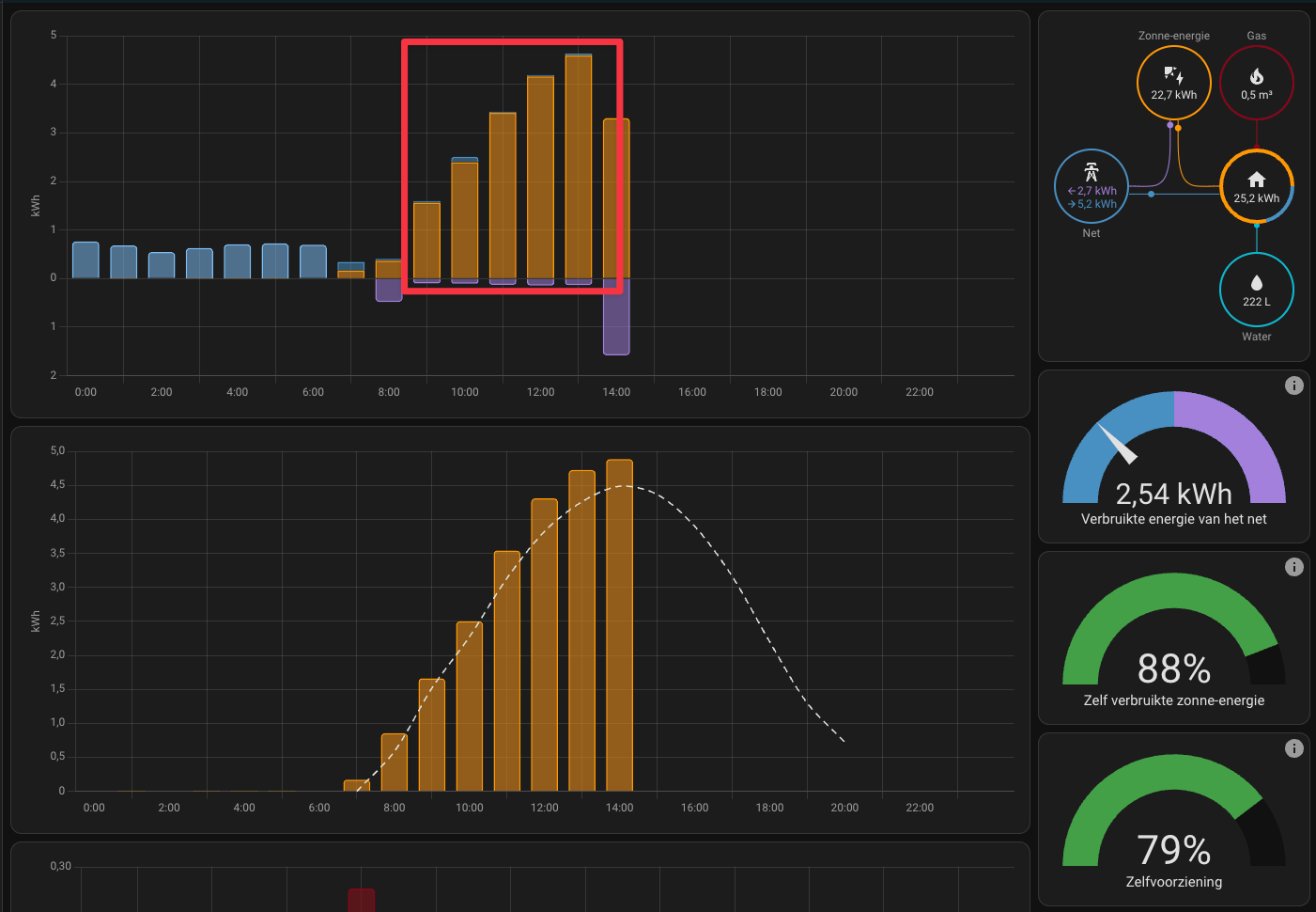

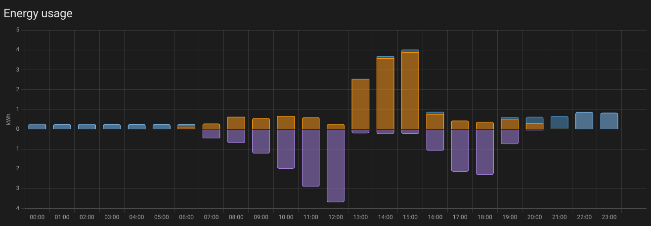

Het doel was om de zonne-energie, zodra deze opgewekt wordt, ook meteen zo veel mogelijk te verbruiken en wat is er dan beter dan zo veel mogelijk in je auto stoppen om zo de impact op het milieu zo veel mogelijk te beperken en natuurlijk ook om de zonnepanelen terug te verdienen. In België kun je immers niet meer salderen (wel nog tegen een lagere vergoeding terugleveren).

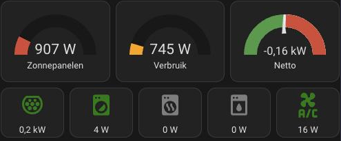

Om te weten wanneer je moet gaan laden is de eerste vereiste weten wat je NETTO energie is. Ofwel de productie minus al het eigen verbruik.

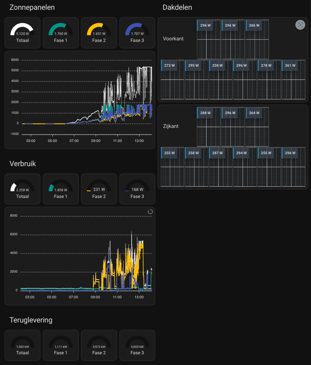

Ter illustratie de zonnepanelen:

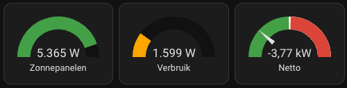

Netto energie template sensor in Home Assistant:
Spoiler
template:
  - trigger:
      - platform: time_pattern
        seconds: "/5"
    sensor:
      - name: Netto electriciteitsverbruik
        unique_id: netto_electriciteitsverbruik
        state: "{{ ((states('sensor.envoy_current_power_consumption') | float * 0.001) - (states('sensor.envoy_current_power_production') | float * 0.001))| round(2) | default(0)}}"
        unit_of_measurement: "Kw"
Nu weet ik dus, afhankelijk van de update-interval van de Enphase Envoy-S (6-8 seconden) en de interval van de template sensor, gemiddeld iedere ~10 seconden wat het netto energieverbruik is.

Hier kan je dat mooi zien, de auto begin vanaf +/- 13.00 te laden en is rond 15.30 vol.
Het geeft in ieder geval, los van alle besparingen, een enorm goed gevoel dat de auto voor een groot deel op zonne-energie rijd.

Vanwege dit k@tweer kon ik nu pas testen of ook die laatste aanpassing goed werkt. Heb de code zondagavond nog iets aangepast.
Laden met 0,2kW ;)

Resultaat: (binnen het rode vlak = smart charging, daarna was de accu vol ;))
Blauw = opname van het net
Orange = verbruikte zonneenergie
Paars = teruggeleverd
