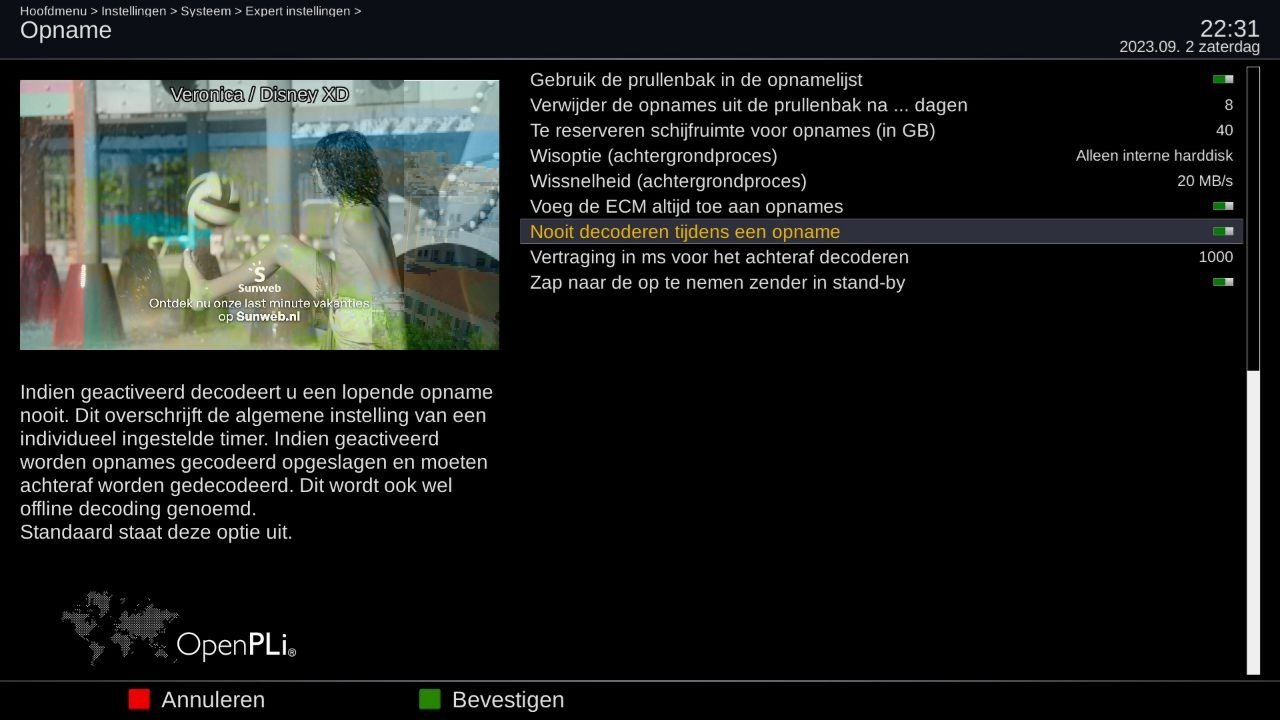

Volgens mij moet je dit in het Opname menu bij Expert instellingen aanzetten:
'Voeg de ECM altijd toe aan opnames ', 'Nooit decoderen tijdens een opname ' en 'Zap naar de op te nemen zender in stand-by'.

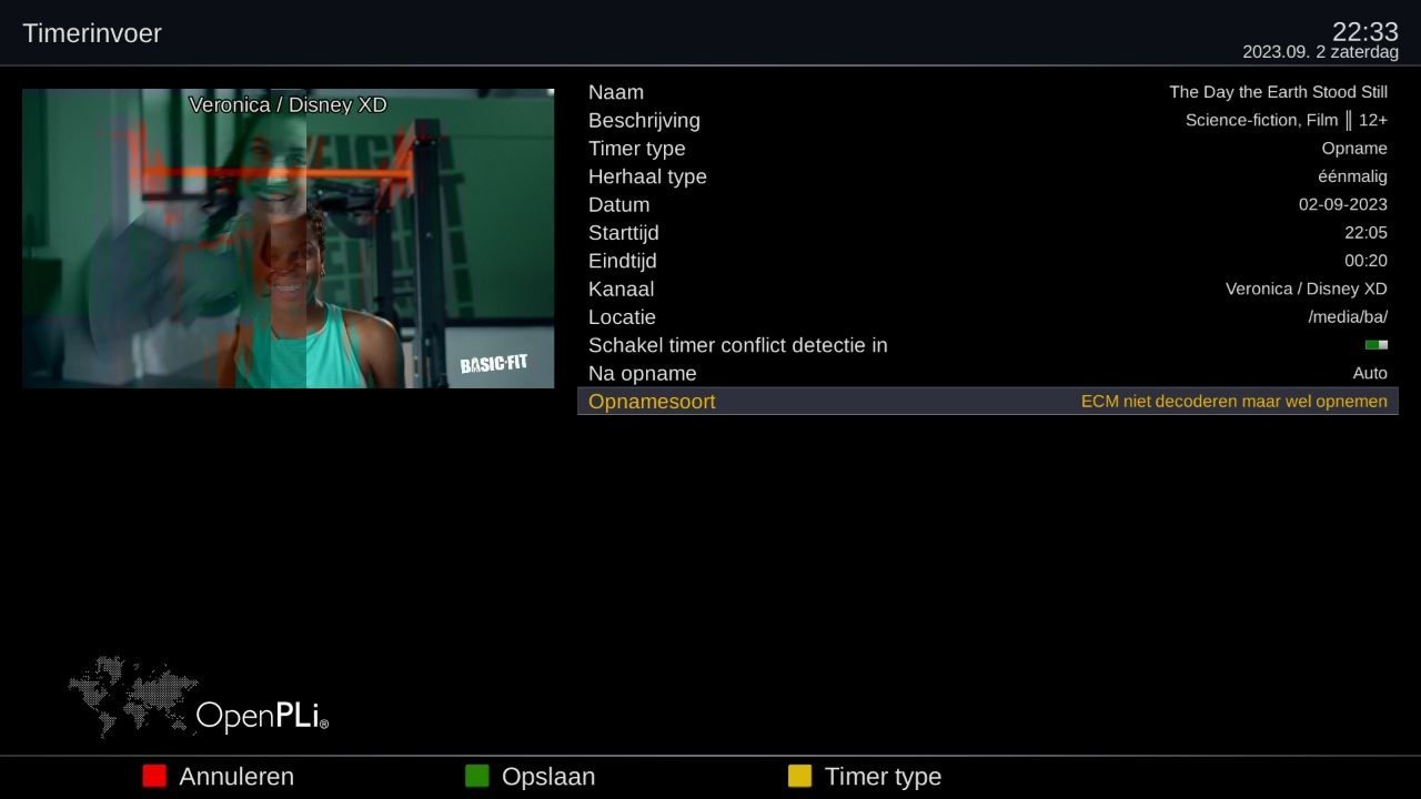

Bij het instellen van een timer:
'ECM niet decoderen maar wel opnemen'

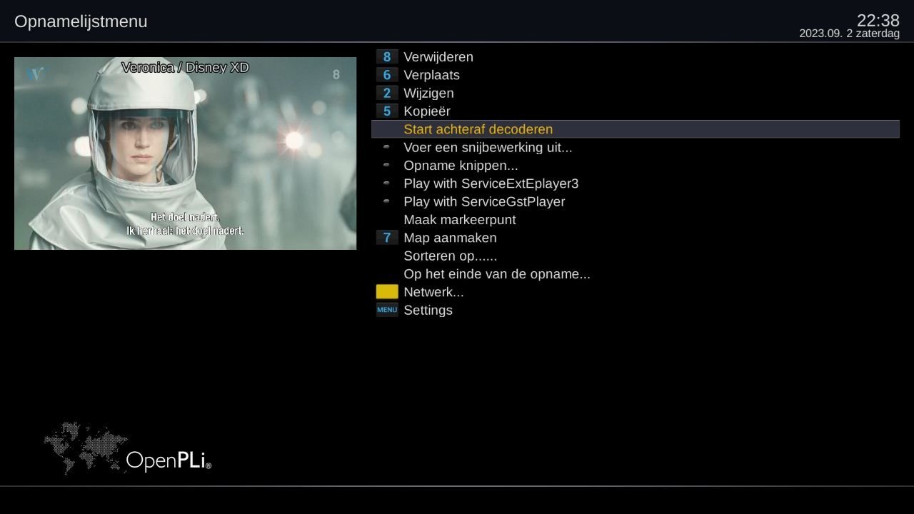

Decoderen gaat dacht ik automatisch als je de receiver in stand-by zet.
Of misschien met de optie 'Start achteraf decoderen'.
