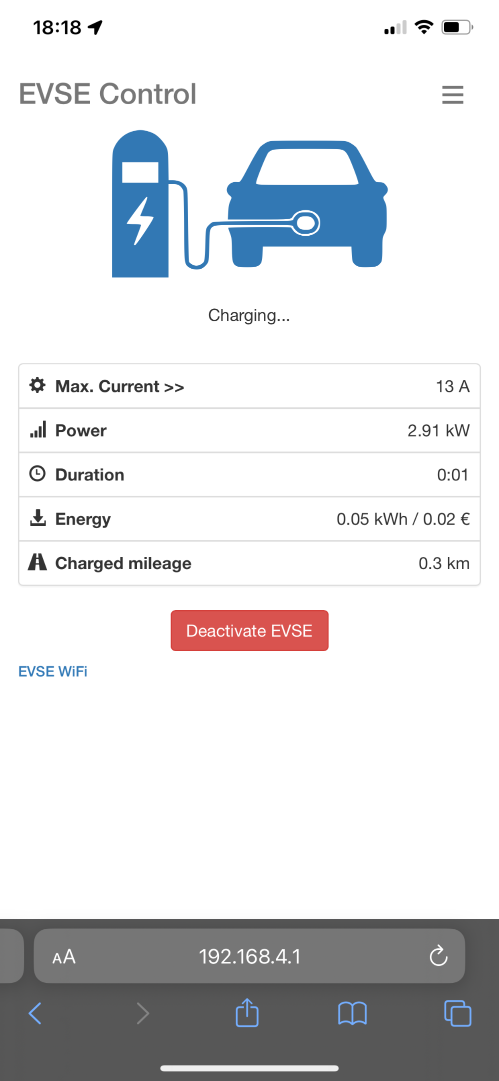

Deze lader heeft een eigen webinterface, dus is ook zonder domotica-systeem met app besturing te gerbuiken.

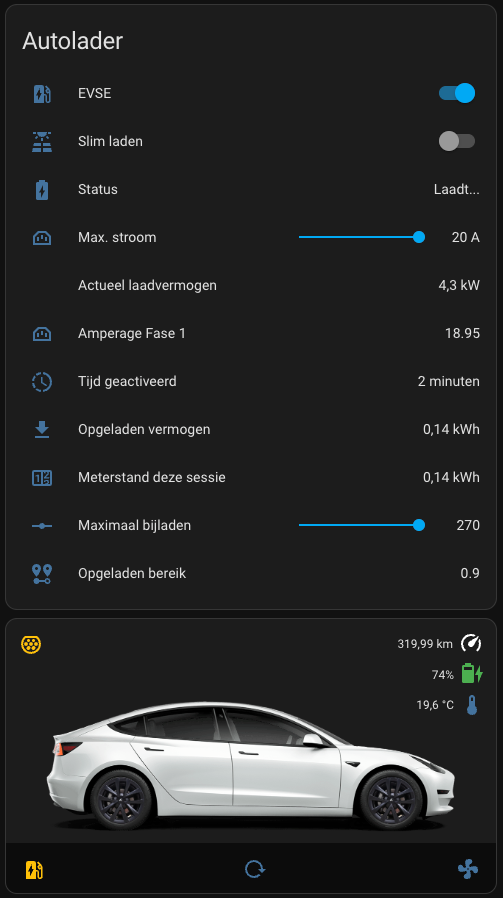

Ik heb een Home Assistant package gemaakt die perfect werkt met deze lader. Zie:

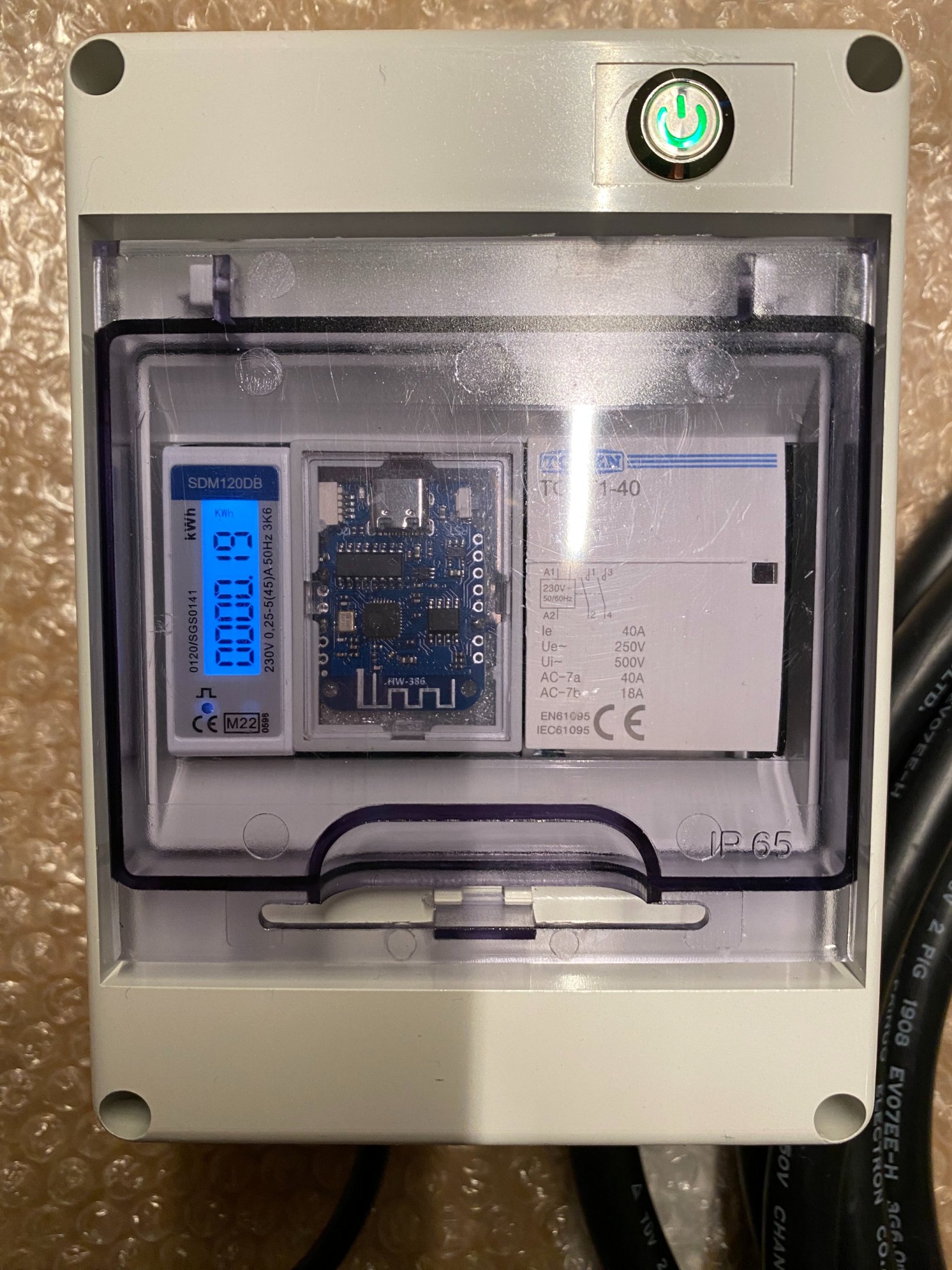

Specificaties:
- EVSE Wallbox laadcontroller
- EVSE-Wifi controller (ESP)
- SDM120 1 fase MID gecertificeerde Kwh meter (voor de declaratie naar werkgever geschikt)
- 40A Contacter
- Type 2 stekker met 32A 1-fase vaste laadkabel 5 meter
- IP65 behuizing
- Start/Stop toets met status LED

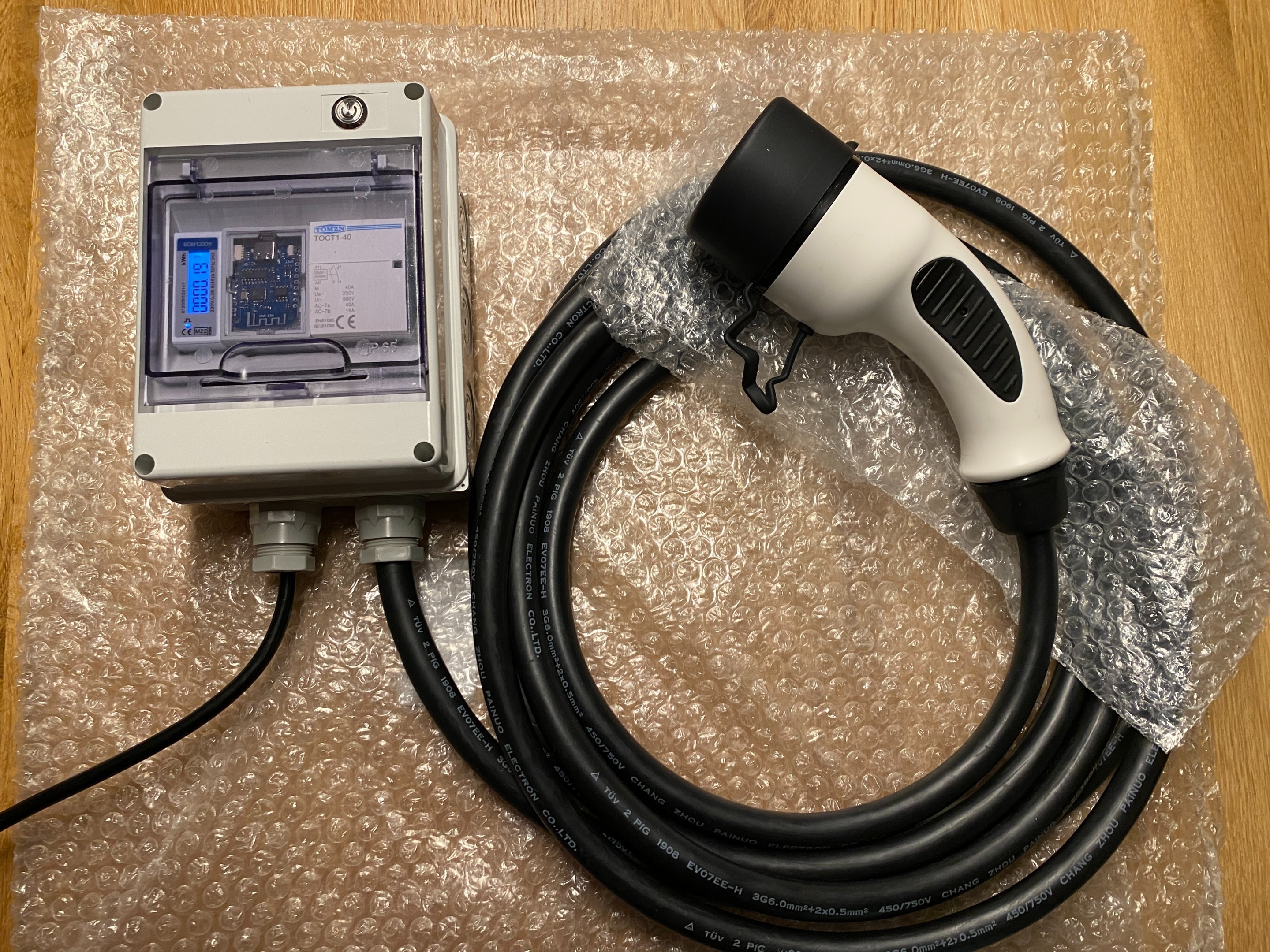

Tijdelijk voorzien van een schuko stekker en 1 meter snoer zodat ik de lader werkend kan demonstreren.
De lader is helemaal nieuw en alleen getest!
