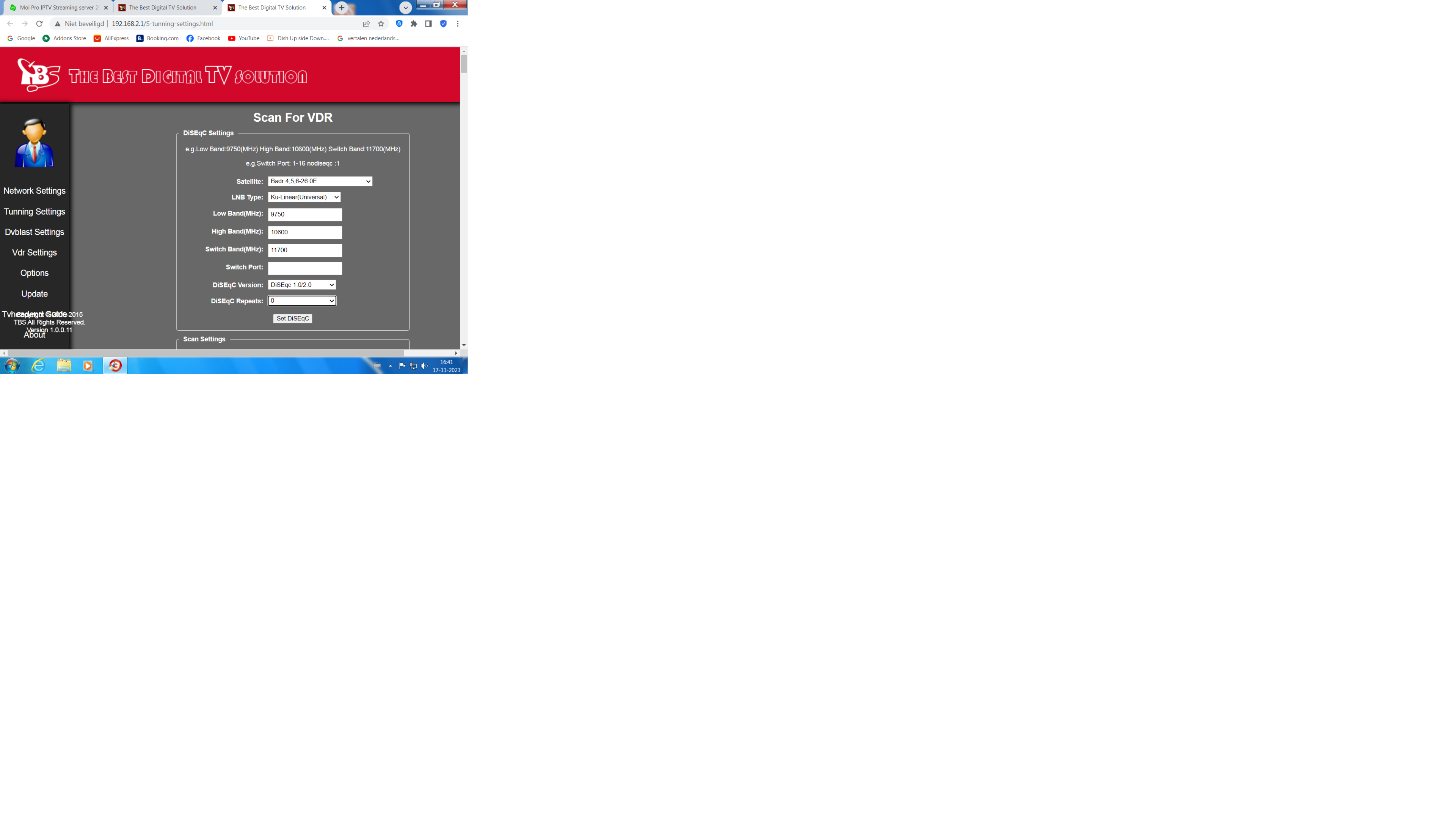

MrDish Geplaatst: 17 november 2023 Auteur Geplaatst: 17 november 2023 14 minuten geleden, ceesv zei: Ik wacht nog op de gegevens die je hebt ingevuld. Anders kan ik je niet helpen. De foutmelding duidt erop dat je ingevoerde gegevens niet kloppen. Laat ik deze vraag is stellen; waar hoort een punt te staan. want een punt of komma kan cruciaal zijn.
Moderator ceesv Geplaatst: 17 november 2023 Moderator Geplaatst: 17 november 2023 in het schermafdruk voorbeeld komen geen punten en komma's voor. Ik weet niet waarom je zo geheimzinnig doet, maar ik wens je veel succes. Ik heb geprobeerd je te helpen, maar wanneer je niet aangeeft wat je invult kan ik niet zien waar het fout gaat. Veel succes, ik kan je niet verder helpen. Gaat niet bestaat niet! 65" 4-K OLED, Vu+ Duo 4K SE BT, Vu+ Solo 4K, Rebox-8500, Rebox-8000, Wavefrontier T-90, Satlook Digital NIT, Megasat HD5 Combo Gebruik je een advertentie blocker? Maak dan een uitzondering voor onze website. Zonder advertentie (inkomsten) kan deze site niet voortbestaan.
MrDish Geplaatst: 17 november 2023 Auteur Geplaatst: 17 november 2023 Ik laat hem zelfs automatisch scannen ,omdat de waardes automatisch worden ingevult (standaard) dan zelfs nog krijg ik een melding; failed
MrDish Geplaatst: 17 november 2023 Auteur Geplaatst: 17 november 2023 1 minuut geleden, MrDish zei: Ik laat hem zelfs automatisch scannen ,omdat de waardes automatisch worden ingevult (standaard) dan zelfs nog krijg ik een melding; failed gebruik geen ; Switch DiSEqC gewoon lnb / kabel / moi pro

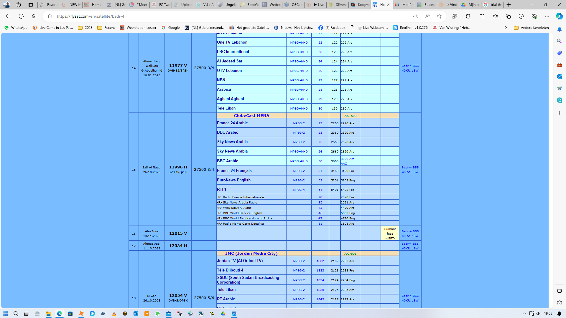

MrDish Geplaatst: 17 november 2023 Auteur Geplaatst: 17 november 2023 38 minuten geleden, MrDish zei: Nou bij deze dan. Zojuist, MrDish zei: Beeld van Satlook Nit
MrDish Geplaatst: 17 november 2023 Auteur Geplaatst: 17 november 2023 Ik ben niet de enige ,gezien de vragen en reacties op het Internet over de Moi Pro
Plepkeshenkie Geplaatst: 17 november 2023 Geplaatst: 17 november 2023 1 uur geleden, MrDish zei: Beeld van Satlook Nit Volgens mij is dat 11996 H 27500 3/4 DVB S-QPSK. Als je die ingeeft wat gebeurt er dan. Channel master 180 cm draaibaar 31,5 west tot 76,5 oost met lnb revolver met Circ ku band lnb, 1 keer Ku band lnb, Inverto Ka Ku en lnb voor 26 oost amateur band T90 schotel sat posities 42, 39, 28, 23,5, 19,2 16, 13, 9, 4,8 en 0,8. Unimesh 3,10 m met 2 keer C band lnb Ontvangers Octagon sf8008, Extrend 9500, Edision Mio 4k, Zgemma H9 twin TBS 5927 USB Alles tijdelijk buiten gebruik.i.v.m verhuizing.
MrDish Geplaatst: 17 november 2023 Auteur Geplaatst: 17 november 2023 46 minuten geleden, Plepkeshenkie zei: Volgens mij is dat 11996 H 27500 3/4 DVB S-QPSK. Als je die ingeeft wat gebeurt er dan. Je mag 3x raden 1

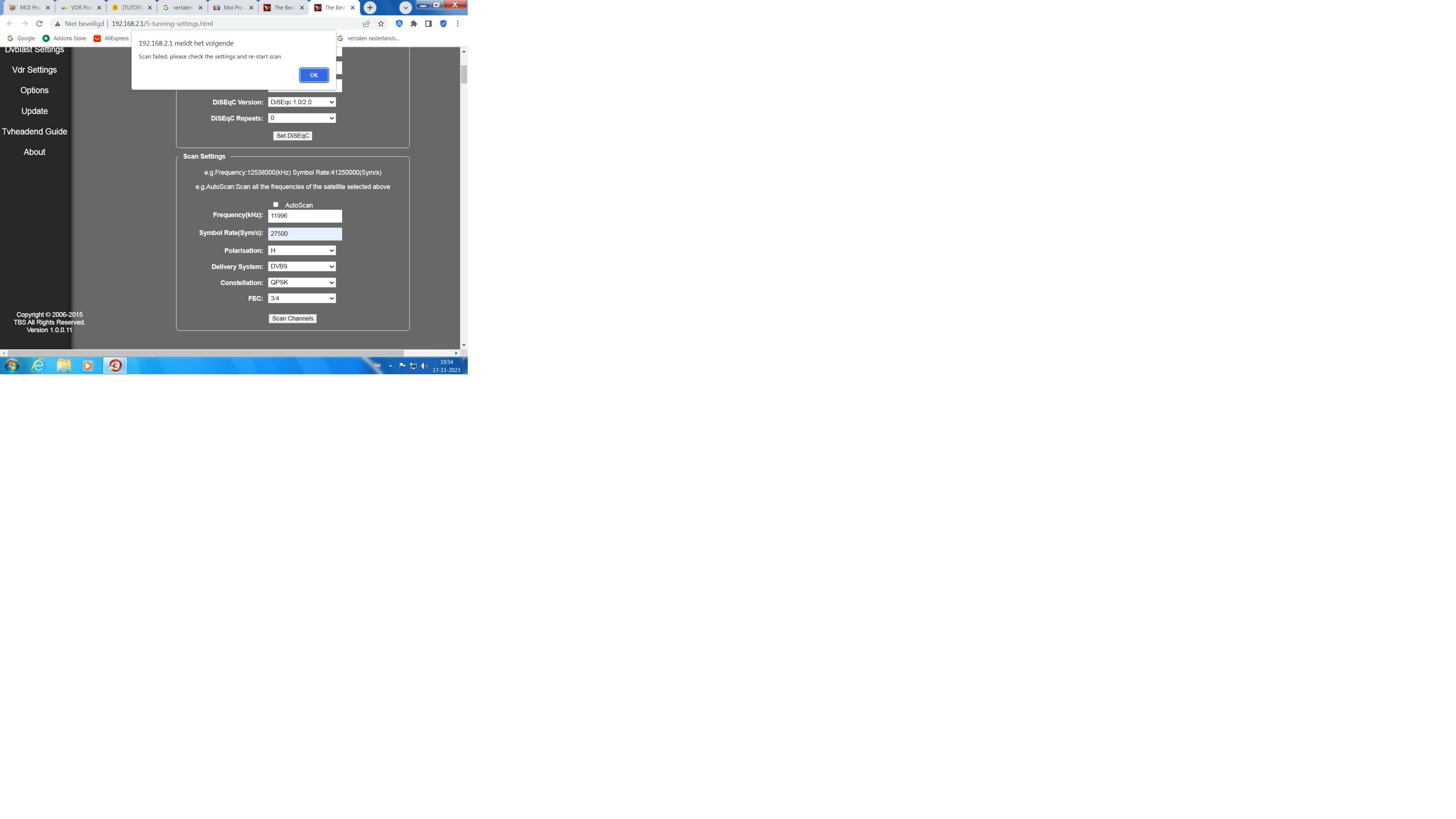

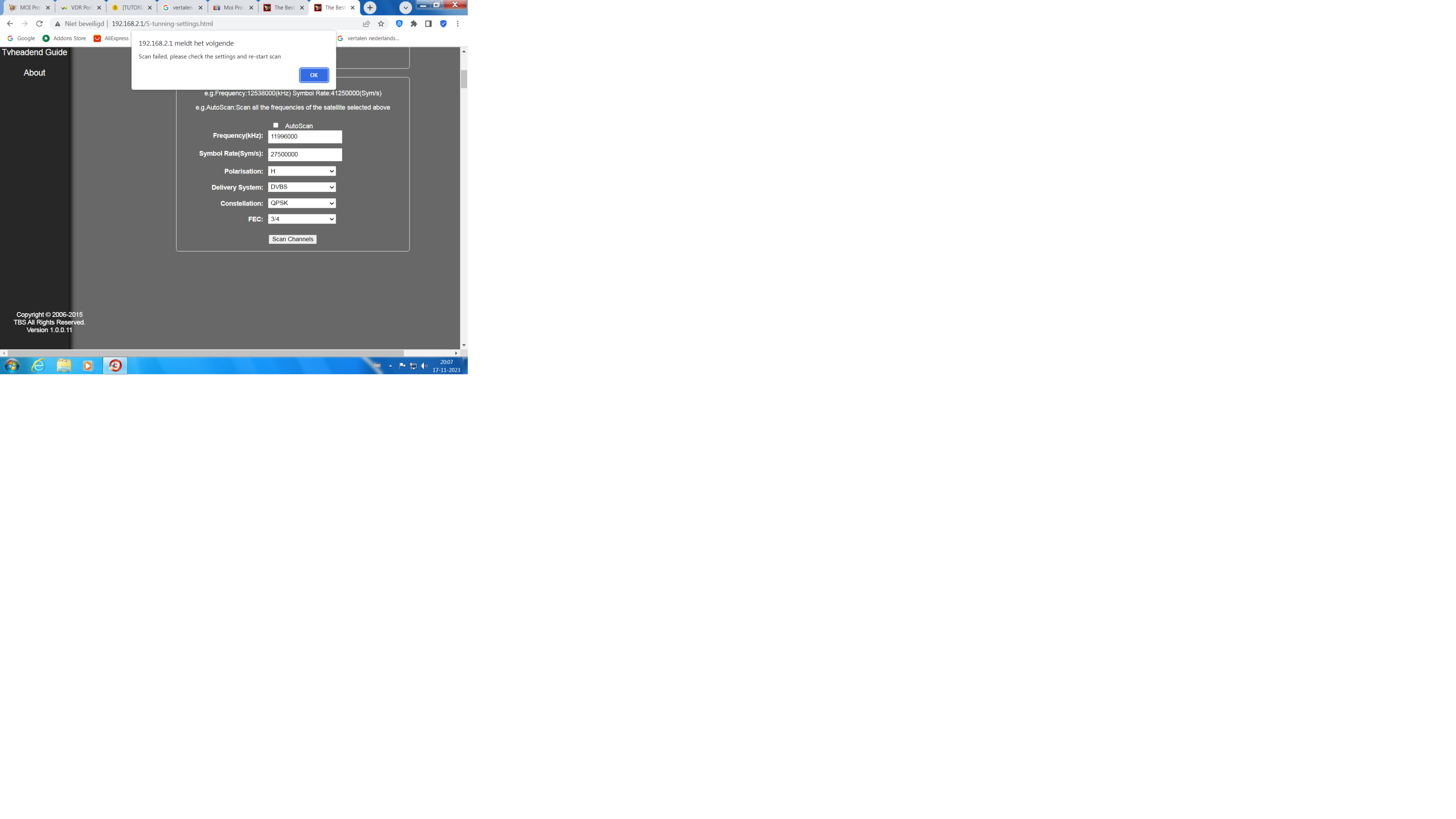

Moderator ceesv Geplaatst: 17 november 2023 Moderator Geplaatst: 17 november 2023 Het probleem is eindelijk duidelijk, je geeft die waarden verkeerd in, zoals al eerder aangegeven. Je geeft de waarden in in MHz, je dient ze in kHz in te geven. Gaat niet bestaat niet! 65" 4-K OLED, Vu+ Duo 4K SE BT, Vu+ Solo 4K, Rebox-8500, Rebox-8000, Wavefrontier T-90, Satlook Digital NIT, Megasat HD5 Combo Gebruik je een advertentie blocker? Maak dan een uitzondering voor onze website. Zonder advertentie (inkomsten) kan deze site niet voortbestaan.
MrDish Geplaatst: 17 november 2023 Auteur Geplaatst: 17 november 2023 3 minuten geleden, ceesv zei: Het probleem is eindelijk duidelijk, je geeft die waarden verkeerd in, zoals al eerder aangegeven. Je geeft de waarden in in MHz, je dient ze in kHz in te geven. En dat doe ik dus steeds ,die Extra Nullen. Plepkes kwam met een voorzet.,en dacht ; vooruit maar weer. Zojuist, MrDish zei: En dat doe ik dus steeds ,die Extra Nullen. Plepkes kwam met een voorzet.,en dacht ; vooruit maar weer. Volgens mij is dat 11996 H 27500 3/4 DVB S-QPSK. Als je die ingeeft wat gebeurt er dan
Moderator ceesv Geplaatst: 17 november 2023 Moderator Geplaatst: 17 november 2023 In het scherm ontbreken de extra nullen, maar je weigert nog steeds hier te schrijven wat je intiept. Gaat niet bestaat niet! 65" 4-K OLED, Vu+ Duo 4K SE BT, Vu+ Solo 4K, Rebox-8500, Rebox-8000, Wavefrontier T-90, Satlook Digital NIT, Megasat HD5 Combo Gebruik je een advertentie blocker? Maak dan een uitzondering voor onze website. Zonder advertentie (inkomsten) kan deze site niet voortbestaan.
MrDish Geplaatst: 17 november 2023 Auteur Geplaatst: 17 november 2023 8 minuten geleden, ceesv zei: In het scherm ontbreken de extra nullen, maar je weigert nog steeds hier te schrijven wat je intiept.
