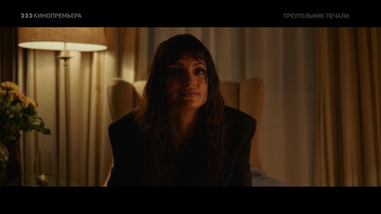

52°E 12341 V 28000 5/6 en 12380 V 28000 5/6  ID: Kinopremyera     momenteel FTA

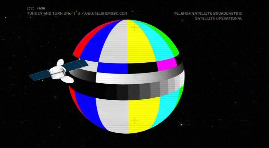

1°W 12399 H 30000 2/3  ID: Test 13008       Telenor Promo

Thor 5/6/7 - 0,8° West:
Name: "Test 13008" Provider: "Telenor"
12399, H, 30000 8PSK FEC 2/3
1.0°W (3590 - Thor 5/6/7 Intelsat 10-02)
4:2:0 720x576 50fps 574kbps 16:9
NetwordID: 70 TransponderID: 75 ServiceID: 13008
Video: 1455(H.264) Audio: 3150 - eng
PCR: 1455 PMT: 325 Teletext: 0
bron: https://www.medienboardonline.de

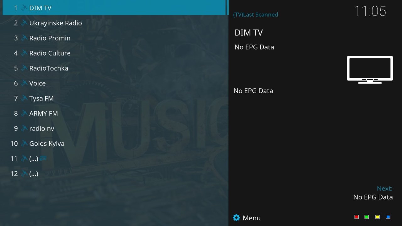

Eutelsat Hot Bird 13F/G - 13° Oost:
Svoboda Satellite Package
het pakket bestaat nu uit een paar tv en radiozenders , maar wordt uitgebreid
In de komende maanden zullen extra contentproviders worden toegevoegd, evenals een nieuw samengesteld kanaal gewijd aan nieuws. Het satellietpakket zal bestaan uit maximaal 25 onafhankelijke Russischtalige radio- en televisiezenders.
https://rsf.org/en/rsf-officially-l...ovide-independent-journalism-russian-speaking

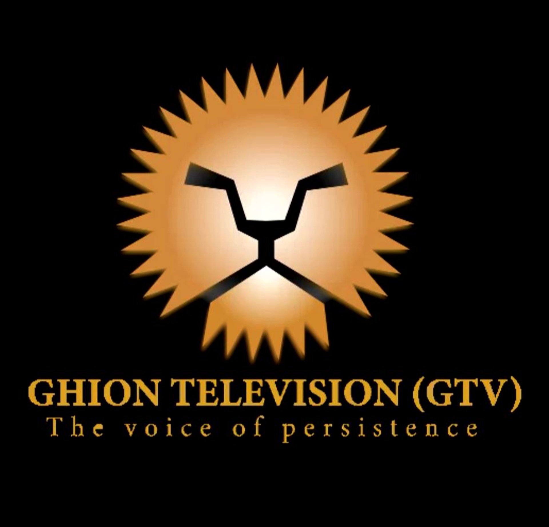

7°W 11449 H 27500 3/4  ID: GTV

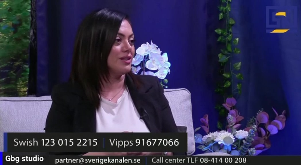

1°W 11389 H 24500 7/8  ID: Sverigekanalen

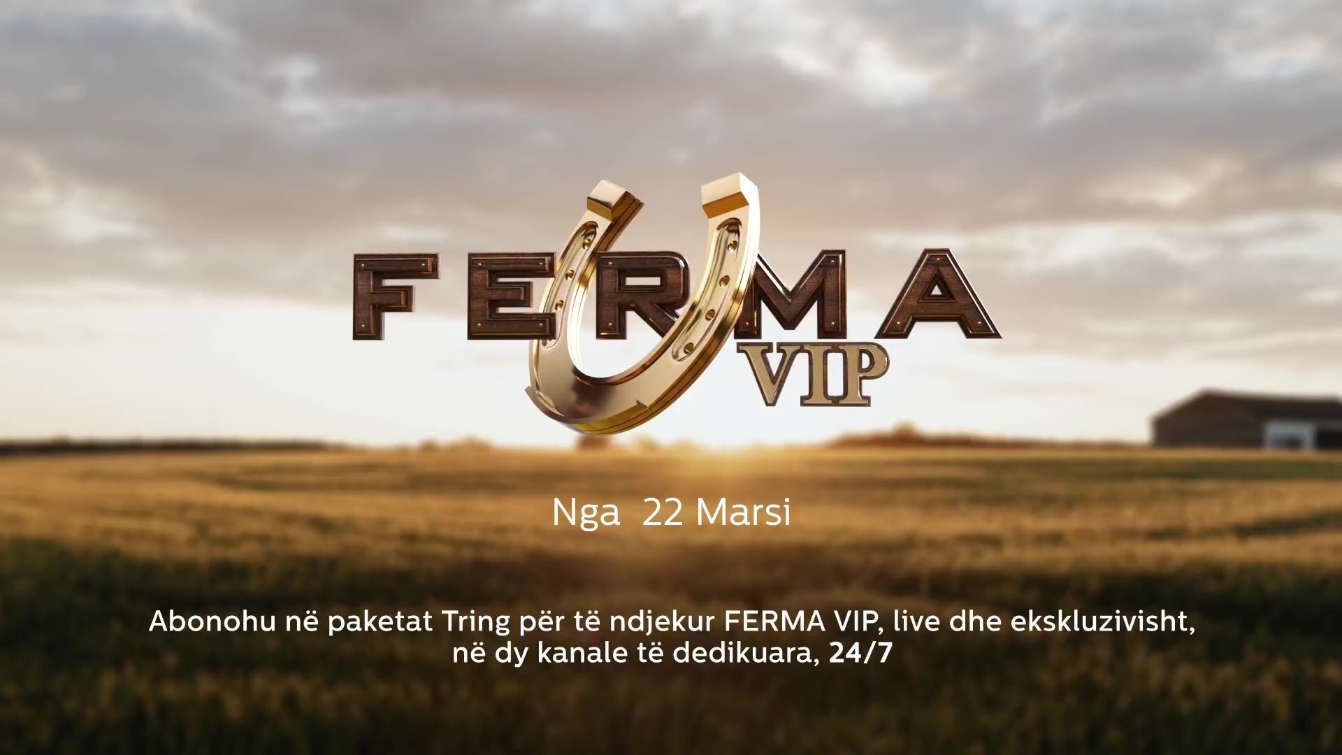

39°E 10930 H 30000 5/6  ID's: Ferma Vip 1 en Ferma Vip 2

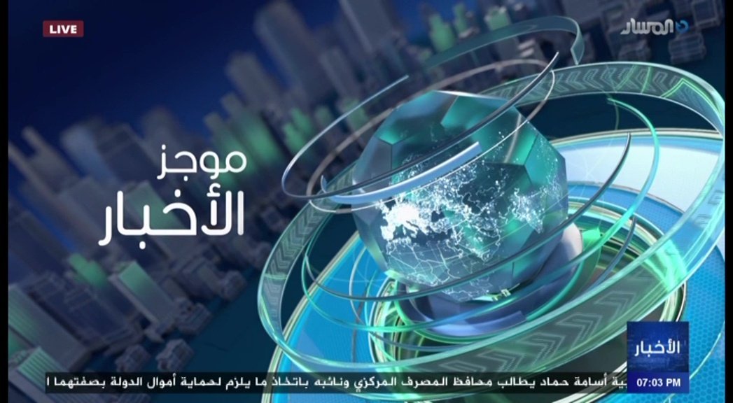

7°W 10873 V 27500 7/8  ID: LIBYA ALMASAR SD

Hellas Sat 3/4 - 39° Oost:
Name: "Ferma Vip 1" Provider: "Tring TV"
10930, H, 30000 8PSK FEC 5/6
39.0°E (0390 - Hellas Sat 3/4)
4:2:0 1920x1080 25fps 234kbps 16:9
NetwordID: 926 TransponderID: 1020 ServiceID: 6000
Video: 6001(H.264) Audio: 6002 - (AAC-ADTS)
PCR: 6001 PMT: 290 Teletext: 0
Name: "Ferma Vip 2" Provider: "Tring TV"
4:2:0 1920x1080 25fps 226kbps 16:9
NetwordID: 926 TransponderID: 1020 ServiceID: 7000
Video: 7001(H.264) Audio: 7002 - (AAC-ADTS)
PCR: 7001 PMT: 291 Teletext: 0

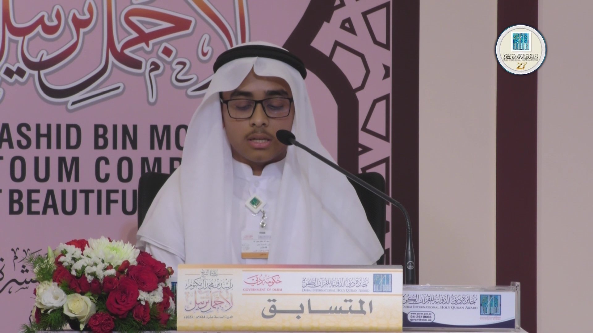

Name: "DIHQ Award Channel" Provider: "DU"
11747, H, 27500 8PSK FEC 3/4
13.0°E (0130 - Eutelsat Hot Bird 13F/G)
4:2:0 1920x1080 25fps 5734kbps 16:9
NetwordID: 318 TransponderID: 5103 ServiceID: 9530
Video: 4281(H.264) Audio: 4282 - ara
PCR: 4281 PMT: 4280 Teletext: 0
Name: "Sverigekanalen" Provider: "Telenor"
11389, H, 24500
4:2:0 720x576 25fps 1884kbps 16:9
NetwordID: 70 TransponderID: 34 ServiceID: 112
Video: 1212(H.264) Audio: 3212 -
PCR: 1212 PMT: 212 Teletext: 0
