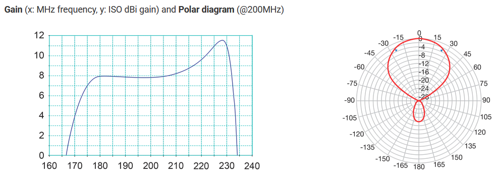

  10. Bij 200 MHz i.p.v. 12 GHz zal nattigheid zeker niet zo dramatisch zijn. Die Kathrein DEZI-pfeil heeft gewoon een log-periodische array, maar niet in de gebruikelijke LPDA dipool-vorm maar in V-vorm. Geeft wat meer winst. In Rothammel's Antennenbuch is er wat over te vinden.
  11. Fracarro maakt ook een band III loop/yagi combi, SIGMA V2 HD. Vraag me af wat er in die kunststof "bril" zit. Slecht verkrijgbaar buiten Italië helaas.
