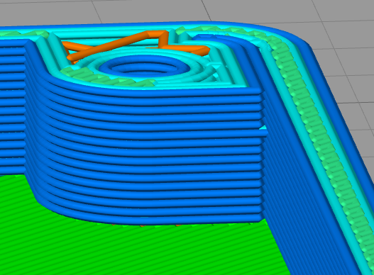

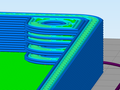

Als ik (dit heb ik nog nooit eerder meegemaakt) een behuizing stuur
naar Simplify3d dat is er één kolom een drama. Dus ook de print is
gelijk aan hetgeen Simplify3d vooraf laat zien.
Iemand enig idee dit op te lossen?
Zo ziet het er uit;
En zo hoort het;

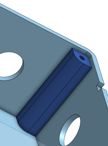

En dit is het ontwerp in onshape;
