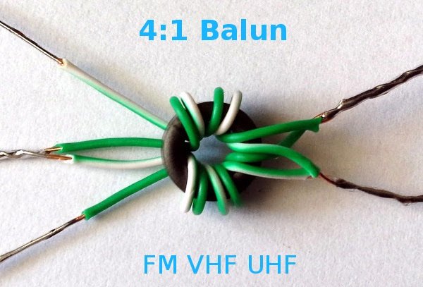

Je kan hem echt zelf maken.
Ja, kan maar zonder ferrietkern worden ze heel smal in bandbreedte.
Het varkens neusje is voor UHF kanaal 21 tot ca. kanaal 50 wel beter.

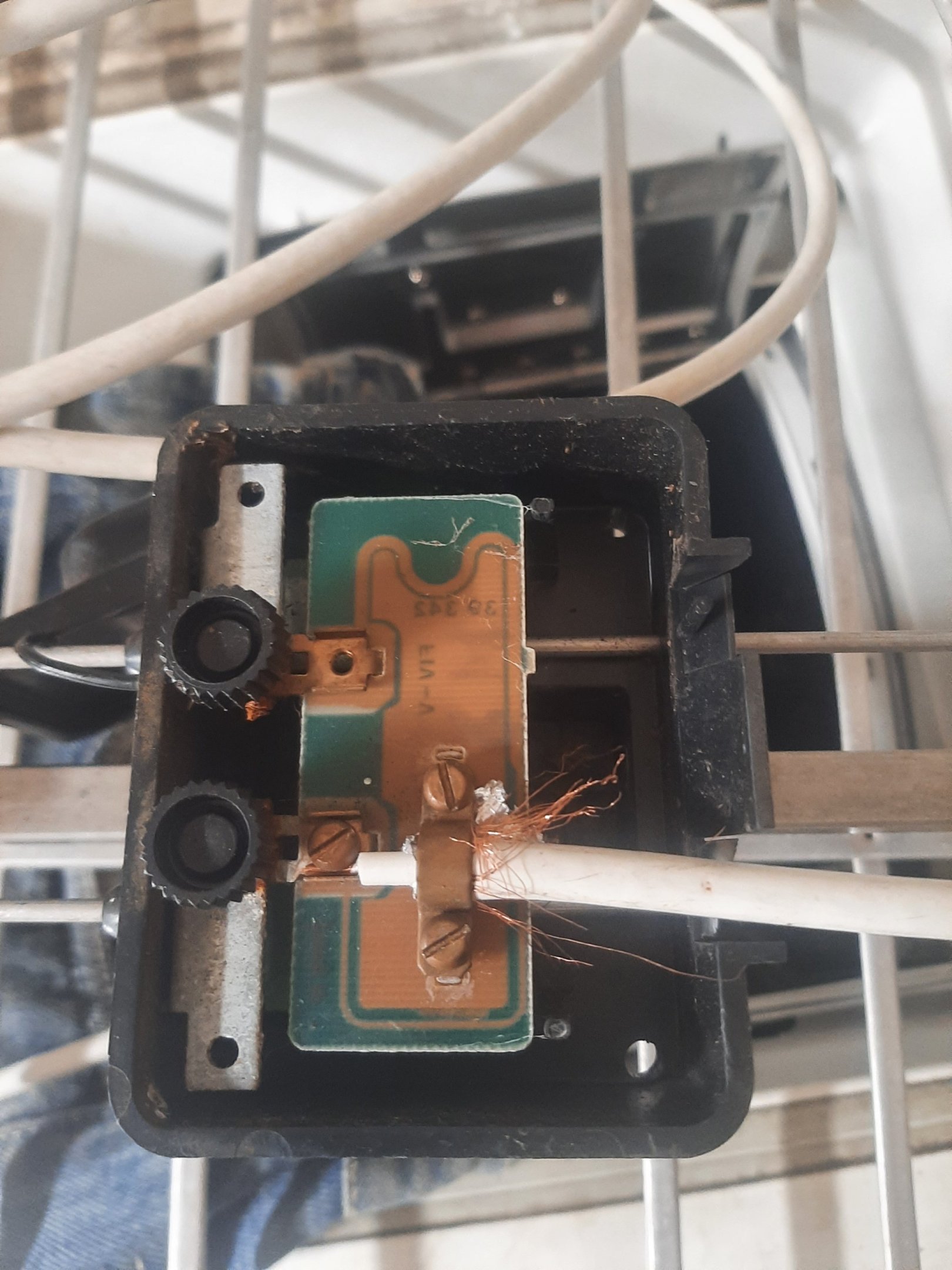

Hallo menschen ,
ben op zoek naar zo
zo`n soort aan sluiting voor een raster-antenne.
wat ik zo heb kunnen zien en voelen ,zit er aan de andere kant van de printplaat niks. of het moet heel dun zijn.
Dan is het een waardeloos ding.
Ziet uit naar een capacitieve koppeling.
Niet aan te bevelen.
Zelfs de Chinezen (die bekend staan om hun meuk) doen dat beter.

Goh apart als je dat zo verwoordt , en dat terwijl ik 100% beeld heb via mijn Strong en de antenne staat op zolder.

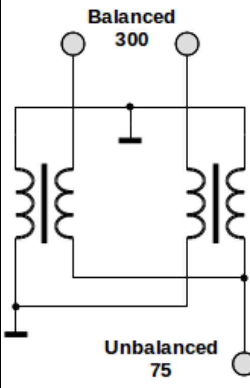

Dan verander het maar snel want het kan nog veel beter met deze makkelijk zelf te maken balun:
Het probleem met dat printplaatje is dat de buiten mantel van de coax gaat stralen en dat wil je vermijden.
Koop toch gewoon dat ding op e***y voor een paar luttele Euro's en ga niet zelf lopen te klungelen.
Die ferrietkern of varkensneus moet je ook ergens vandaan halen.
