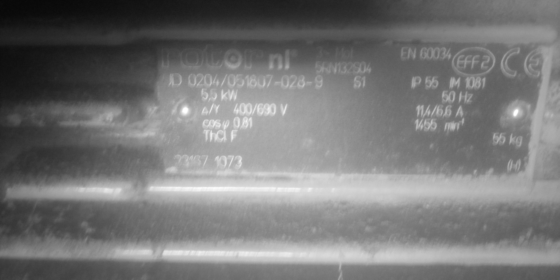

Thomas2000 Geplaatst: 18 maart 2025 Geplaatst: 18 maart 2025 (aangepast) Hallo allemaal ik heb een 3 fase motor op 400v draaien met een frequentie regelaar. Ik meet met mijn ampère tang ongeveer 6,5 ampère op iedere fase voordat die de frequentie regelaar in gaan. Nu zou ik graag het verbruik berekenen. Ik heb een foto van het opschrift op de motor bijgevoegd. Bedankt voor de hulp. 18 maart 2025 aangepast door Thomas2000 Groeten Thomas Rule #1 Good computers don't go down. Rule #2 There is no such thing as a good computer.
Moderator ceesv Geplaatst: 18 maart 2025 Moderator Geplaatst: 18 maart 2025 3.648 Watt Gaat niet bestaat niet! 65" 4-K OLED, Vu+ Duo 4K SE BT, Vu+ Solo 4K, Rebox-8500, Rebox-8000, Wavefrontier T-90, Satlook Digital NIT, Megasat HD5 Combo Gebruik je een advertentie blocker? Maak dan een uitzondering voor onze website. Zonder advertentie (inkomsten) kan deze site niet voortbestaan.
Thomas2000 Geplaatst: 18 maart 2025 Auteur Geplaatst: 18 maart 2025 Dankjewel, mag ik vragen hoe je dat berekend hebt? Groeten Thomas Rule #1 Good computers don't go down. Rule #2 There is no such thing as a good computer.
Moderator Oplossing ceesv Geplaatst: 18 maart 2025 Moderator Oplossing Geplaatst: 18 maart 2025 U x I x Cos phi x 1,73 Gaat niet bestaat niet! 65" 4-K OLED, Vu+ Duo 4K SE BT, Vu+ Solo 4K, Rebox-8500, Rebox-8000, Wavefrontier T-90, Satlook Digital NIT, Megasat HD5 Combo Gebruik je een advertentie blocker? Maak dan een uitzondering voor onze website. Zonder advertentie (inkomsten) kan deze site niet voortbestaan.
