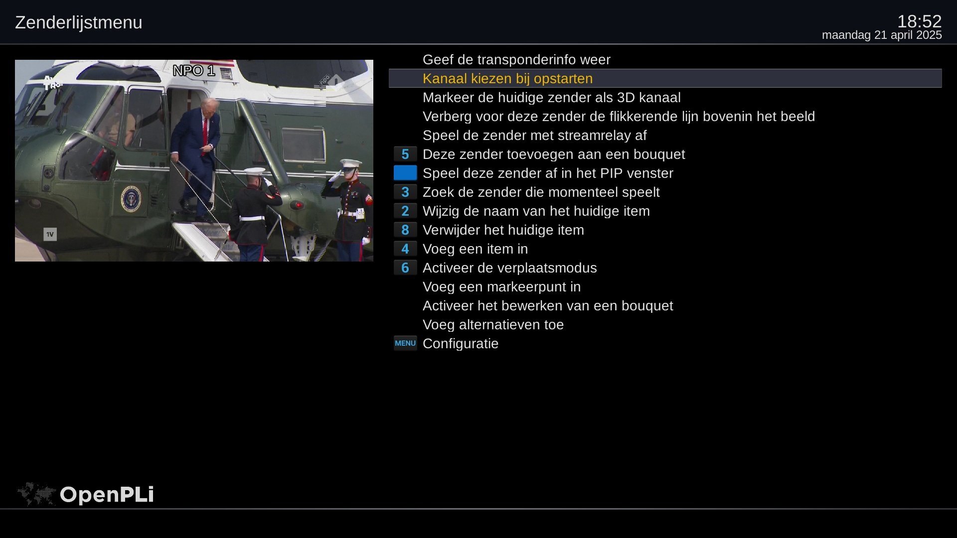

Is er in het menu een instelling om bij opstarten eerst tv te gebruiken ?
Bij mij start eerst radio .
Moet dan daarna tv indrukken op de ab.  maar soms werkt dat niet
En als je een TV zender als opstartzender instelt?
In de zenderlijst menu > kanaal.kiezen bij opstarten

1 uur geleden, tetron zei:
Vu + duo.   Open pli  9.1
Hoe zet jij de tuner uit? Normaal start de tuner met het laatst gekeken/geluisterd kanaal op. Ik heb het idee dat je de aan/uit knop gebruikt
