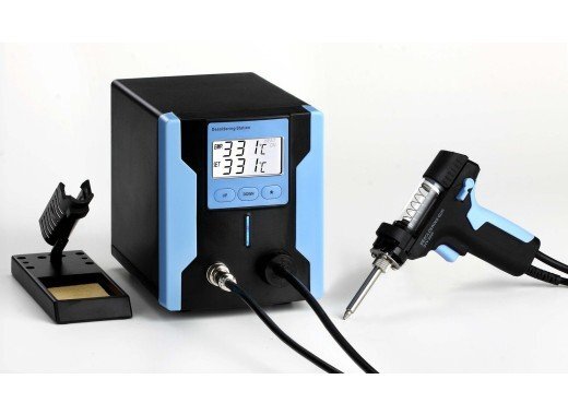

Tech Geplaatst: 21 maart Geplaatst: 21 maart (aangepast) De ReVox B77 is uitstekend zelf te repareren, ik heb al een behoorlijk aantal van nieuwe elco's voorzien en wat modificaties aangebracht in het voedingsgedeelte van de eerste generatie B77 recorders. Laat je in elk geval niet afschrikken door wat andere kenners zeggen, het afregelen is een klusje maar als die u goed draait is het verstandig de waarden van de te vervangen potmeters te meten, dan kan je ze gelijk op de juiste waarde instellen. Bestel ook gelijk een drukrol erbij, die is waarschijnlijk keihard en zal het apparaat behoorlijk laten janken, misschien op het gehoor niet direct merkbaar maar op een wow&flutter meter erg goed te zien De B215 heeft printen die wat gevoeliger voor temperaturen zijn dan de B77 is, ik heb bij de cassette decks al behoorlijk wat eilandjes zien verdwijnen door de hitte Ik gebruik een ZD-8917 desoldeerstation. @moonchild, waar heb je de onderdelen besteld? 21 maart aangepast door Tech Pli Core Member

Steve Geplaatst: 22 maart Geplaatst: 22 maart deze gebruik ik al een aantal jaren.werkt prima (ZD-8917 )
