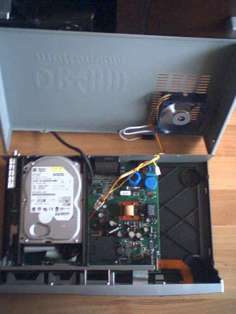

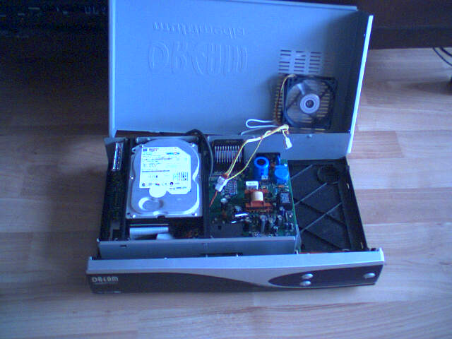

Jossie Geplaatst: 5 juli 2003 Geplaatst: 5 juli 2003 hoi nou de ventilator zit er in werkt goed en is zeer stil ik heb een regelaare vantilator genomen van 8 cm voor nog geen 10 € vast geplakt met dubbelzijdige tape (zit muurvast) blaast lekker de lucht naar buiten heb het nog ff getest <img src="/ubbthreads/images/graemlins/biggthumpup.gif" alt="" /> de regelaar zit aan de buiten kant zodat ik als die nog te heet word het toeren tal kan verhogen <img src="/ubbthreads/images/graemlins/laugh.gif" alt="" /> aangesloten op de externe voeding zodat de dreambox voeding niet word belast werkt perfect <img src="/ubbthreads/images/graemlins/xyxthumbs.gif" alt="" /> zie de bijlage voor een fototje <img src="/ubbthreads/images/graemlins/grin.gif" alt="" /> de kabel die er achter wegloopt dat is de kabel van de externe voeding blijft daar ook zodat de kap er op past en dat je van voren niet ziet dat de kap iets omhoog staat gaatje boren = garantie weg en dat wil ik nou net niet ivm uco errors die wel eens voorkomen...... dan is de garantie wel handig AZbox ME 0,4 Tb en Dreambox 500HD met 1,5Tb + netwerk schijven Popcorn Hour A-110 met 1 Tb Eminent 7071 met 500GB Dreambox 500HD met 1,5Tb aan netwerk schijven PS3- nick name JOSSIE-NL

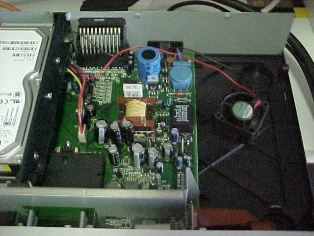

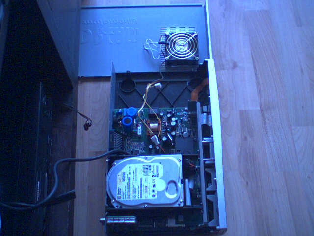

Philips Geplaatst: 6 juli 2003 Auteur Geplaatst: 6 juli 2003 Inmiddels heb ik de ventilator aangesloten op 7 volt. En deze voorlopig op de bodem waar geen printplaat meer is vastgeplakt. Nu blaast de ventilator lucht naar boven richting de ventilatie gleuven. De temparatuur is lager maar op de deksel boven de harddisk nog te hoog. Eigenlijk zou ik een nieuwe DB deksel willen aanschaffen waar extra gleuven zitten boven de hardisk. Overeenkomstig de grote van de nu al aanwezige gleuven. Ik neem aan dat de nieuwe DM inmiddels voorzien zijn van extra gleuven, lijkt me wel logisch na alle gemelde ervaringen. Gr Phill Philips dst5816 / Dreambox7000 / Dreambox8000 (image OpenPli)
Ron Geplaatst: 6 juli 2003 Geplaatst: 6 juli 2003 Kun je daar een foto van maken? Volgens mij heb je jouw ventilator helemaal verkeerd geplaatst. Tox.
Philips Geplaatst: 6 juli 2003 Auteur Geplaatst: 6 juli 2003 Tox, Hier de ventilator met foto. Philips dst5816 / Dreambox7000 / Dreambox8000 (image OpenPli)
Jossie Geplaatst: 6 juli 2003 Geplaatst: 6 juli 2003 ja dat denk ik ook het "warme lucht afzuig" principe hier niet echt werkt <img src="/ubbthreads/images/graemlins/kweetniet.gif" alt="" /> Om door toxic "eisen" te voldoen heb ik het roostertje weggehaald <img src="/ubbthreads/images/graemlins/grin.gif" alt="" /> AZbox ME 0,4 Tb en Dreambox 500HD met 1,5Tb + netwerk schijven Popcorn Hour A-110 met 1 Tb Eminent 7071 met 500GB Dreambox 500HD met 1,5Tb aan netwerk schijven PS3- nick name JOSSIE-NL
Philips Geplaatst: 6 juli 2003 Auteur Geplaatst: 6 juli 2003 Jossie welk roostertje weggehaald..? Bedoel je gewoon de kap eraf! Philips dst5816 / Dreambox7000 / Dreambox8000 (image OpenPli)
Jossie Geplaatst: 6 juli 2003 Geplaatst: 6 juli 2003 bekik de foto's maar eens goed op de ene zit het roostertje nog op dat bv voorkomt dat je je vinger er in stopt <img src="/ubbthreads/images/graemlins/grin.gif" alt="" /> en als die naar beneden komt (wat die overigens nooit zal doen) kortsluiting zal veroorzaken... die heb ik er nu afgedaan <img src="/ubbthreads/images/graemlins/xyxthumbs.gif" alt="" /> waarom plak je de ventilator ook niet bij de gaatjes op de kap via dubbelzijdig tape... komt er echt niet af hoor z'n ding weegt niets <img src="/ubbthreads/images/graemlins/biggthumpup.gif" alt="" /> AZbox ME 0,4 Tb en Dreambox 500HD met 1,5Tb + netwerk schijven Popcorn Hour A-110 met 1 Tb Eminent 7071 met 500GB Dreambox 500HD met 1,5Tb aan netwerk schijven PS3- nick name JOSSIE-NL
Ron Geplaatst: 6 juli 2003 Geplaatst: 6 juli 2003 @Philips, zo onstaat er natuurlijk nooit een luchtstroom. Je hebt die fan bijna plat op de bodem zitten. Zet hem eens rechtop || direct rechts naast de PCB (print) ter hoogte van het zwarte blokje op de voeding. De luchtstroom in deze richting <- || <-
Philips Geplaatst: 6 juli 2003 Auteur Geplaatst: 6 juli 2003 De oplossing van Jossie lijkt me dan nog beter. Dus aan de ventilatie geleuven hangen.. Bedankt ik ga het veranderen! Gr Phill Philips dst5816 / Dreambox7000 / Dreambox8000 (image OpenPli)
