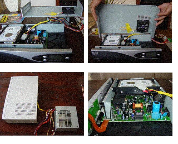

LaRaZa Geplaatst: 18 augustus 2003 Geplaatst: 18 augustus 2003 Hoi, Na wat dagen zonder te kunnen opnemen, heb ik eindelijk mijn DB en mijn Maxtor HD weer aan de praat gekregen m.b.v. een externe ATX voeding + Interne cooler in de DB. <img src="/ubbthreads/images/graemlins/biggthumpup.gif" alt="" /> Om de voeding van de DB zo minder mogelijk te belasten, heb ik zowel HD en cooler aan de externe voeding opgenhagen. Ik heb wel een beetje dure <img src="/ubbthreads/images/graemlins/biggthumpdown.gif" alt="" /> cooler (kostte 19 Euro bij de PC boer) moeten kopen, maar het is echt de moeite waard! De cooler heeft een zgn. thermische sensor dat regelt de RPM (toerental) v.d. fan. Dus zodra de temperatuur in de DB hoger wordt dan draait de fan sneller, wordt het koeler in de DB dan draait de fan langzamer. <img src="/ubbthreads/images/graemlins/grin.gif" alt="" /> Na wat opnemen testen en de HD zoveel mogelijk te hebben belast door de opgenomen beelden te terugspoelen, doorspoelen, pauze, stoppen en nog wat andere trucjes gedaan, ben ik tot de conclusie gekomen dat mijn opsteling bijna perfect was...(los van het feit dat de DB blijft nu koeler dan koeler!) Waarom bijna perfect? Dat komt omdat de HD zou naar mijn gevoel stand-by (of helemaal stoppen met spinnen) moeten blijven op het moment dat de DB hem niet nodig heeft. Maar volgens mij is dat niet het geval, ik hoor de HD continu draaien, tenminste dat denk ik....Ik moet nog uitzoeken of dat echt het geval is, maar ben nog niet zover. In ieder geval hier zijn wat foto's van mijn basis opstelling. Natuurlijk moet het geheel nog afgewerkt worden maar dat komt nog. Zoals altijd alle commentaren zijn meer dan welkom. LaRazA. -------------------- Dreambox 800-HD VisioSat Quatro LNB's (Astra 1/ Astra 2 / Astra 3 /HotBird (HB))
bash! Geplaatst: 18 augustus 2003 Geplaatst: 18 augustus 2003 Temperatuur sensor is inderdaad erg handig!! ik heb er destijds zelf een gebouwd... alleen de ATX voeding is wel een beetje groot.... <img src="/ubbthreads/images/graemlins/confused.gif" alt="" /> Ik heb zelf een voedingkje van een router in gebruik... werkt perfect.. en past IN de DB! wel ff opletten met koeling natuurlijk... maar daar heb je de koeler ook voor... Het koelertje heb ik vertikaal in de box geplaatst zodat er lucht langs de HD en processor blaast... deze vindt vanzelf de weg naar buiten wel! In de box nu 26 graden na 3 uur draaien... (zonder HD overigens) terwijl omgevingstemperatuur nu 23 is.. netjes opzich dus... GreetrZ!! There is nothing wrong with having a strong opinion... if it comes with an open mind!

arnoldjan Geplaatst: 19 augustus 2003 Geplaatst: 19 augustus 2003 Ik gebruik 3 hardiskcoolers aan-elkaar geschroefd deze liggen boven op de DB. Elke cooler bestaat uit 2 fan's in een blauw metalen frame. Ik gebruik een losse adapter, ingesteld op .....c.a. 7 volt lekker stil een de kast met inhoud blijft koud. Staat nog heel futuristisch ook!!
LaRaZa Geplaatst: 19 augustus 2003 Geplaatst: 19 augustus 2003 Citaat: Ik gebruik 3 hardiskcoolers aan-elkaar geschroefd deze liggen boven op de DB. Elke cooler bestaat uit 2 fan's in een blauw metalen frame. Ik gebruik een losse adapter, ingesteld op .....c.a. 7 volt lekker stil een de kast met inhoud blijft koud. Staat nog heel futuristisch ook!! <img src="/ubbthreads/images/graemlins/kweetniet.gif" alt="" /> Ik neem aan dat je ook een aparte voeding hebt voor je Hardeschijf? LaRAZA -------------------- Dreambox 800-HD VisioSat Quatro LNB's (Astra 1/ Astra 2 / Astra 3 /HotBird (HB))
Gast Geplaatst: 19 augustus 2003 Geplaatst: 19 augustus 2003 Hier maak ik gebruik van de interne voeding voor de fan. Is tevens regelbaar door midel van een potmeter.
