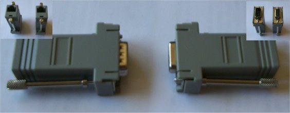

Gekkenhuis Geplaatst: 5 september 2003 Geplaatst: 5 september 2003 je kunt ook kant en klare stekkers kopen zoals hier onder afgebeeld. je kunt dan door middel van UTPkabel met daar aan RJ45 connectors je kabel lengte zelf bepalen. de bijde stekkers die hier onder afgebeeld staan liggen bij aanschaf open en je kunt dan zelf bepalen waar de draden komen en je hoeft deze niet te solderen je kunt gewoon de pennetjes in de gaatjes drukken waar jij die wilt hebben. zelf heb ik ze 1 op 1 gezet en door middel van UTPkabel bepaal ik welke pennen aan de andere kant waar komen. dus je moet zelf wel kabel kunnen knijpen als je meer wilt dan alleen een nulmodemkabel. dus ik gebruik 1 paar stekkers voor verschillende doeleinden. door middel van zelf geknepen kabels Groetjes Gekkenhuis

Ome Merde Geplaatst: 5 september 2003 Geplaatst: 5 september 2003 @gekkenhuis : die connectors bedoelde ik in mijn posting. bij cisko-routers krijg je ze erbij om de console te benaderen. merDe deze ruimte is te huur
Gekkenhuis Geplaatst: 5 september 2003 Geplaatst: 5 september 2003 aha , weet ik dat ook weer <img src="/ubbthreads/images/graemlins/loldev.gif" alt="" /> al doende leerd men <img src="/ubbthreads/images/graemlins/laugh.gif" alt="" /> en elke dag word ik weer een beetje wijzer <img src="/ubbthreads/images/graemlins/tongue.gif" alt="" />
Gekkenhuis Geplaatst: 5 september 2003 Geplaatst: 5 september 2003 daarom zeg ik ook dat je zelf je kabels moet knijpen zodat je ook kunt bepalen welke draden gekruist moeten worden <img src="/ubbthreads/images/graemlins/lezen.gif" alt="" /> en ik gebruik deze stekkers met de kabels die ik zelf geknepen heb voor het programmeren van funkaart , als nulmodemkabel , programmeren van telefoon centale , en zelfs als verlengkabel voor de monitor 15 inch dit wel met een beetje trilling in het beeld <img src="/ubbthreads/images/graemlins/xyxthumbs.gif" alt="" />
