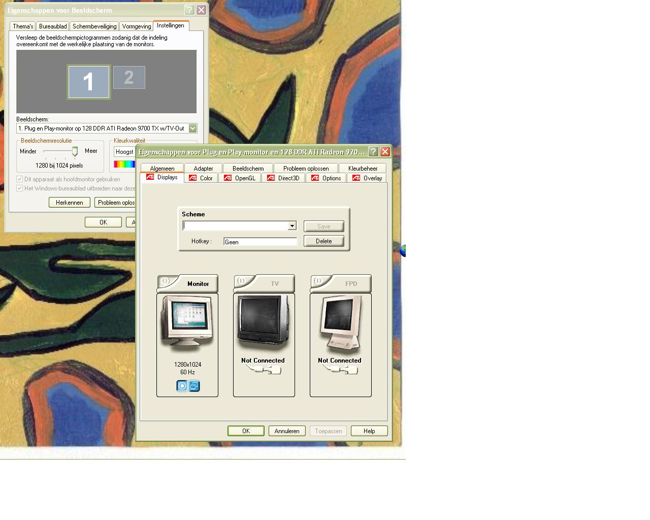

Gast Geplaatst: 10 december 2003 Geplaatst: 10 december 2003 zie bijlage als je eigenschappen voor beeld scherm opvraagt instellingen, geavanceerd dan krijg ik dit scherm. bij displays komt de tv te voorschijn en dan aan klikken. klik dan op ok. je komt dan terug in eigenschappen. vink dan het windows bureaublad uitbreiden naar deze monitor aan. nu hebt je beeld op je tv. als je nu windows mediaplayer aanzet kun je die naar rechts verplaatsen en dan komt ie op de tv te voorschijn en maximaliseren. en klik op play dan doet ie ut <img src="/ubbthreads/images/graemlins/biggthumpup.gif" alt="" />

bonanzaradio Geplaatst: 4 maart 2004 Geplaatst: 4 maart 2004 Hij doet het al gewoon naar recht schuiven. Dreambox 800, Meelo, OCTAGON SF8008 4K UHD HEVC Twin DVB-S2X, WAVEFIELD T90 met 4 koppen.
