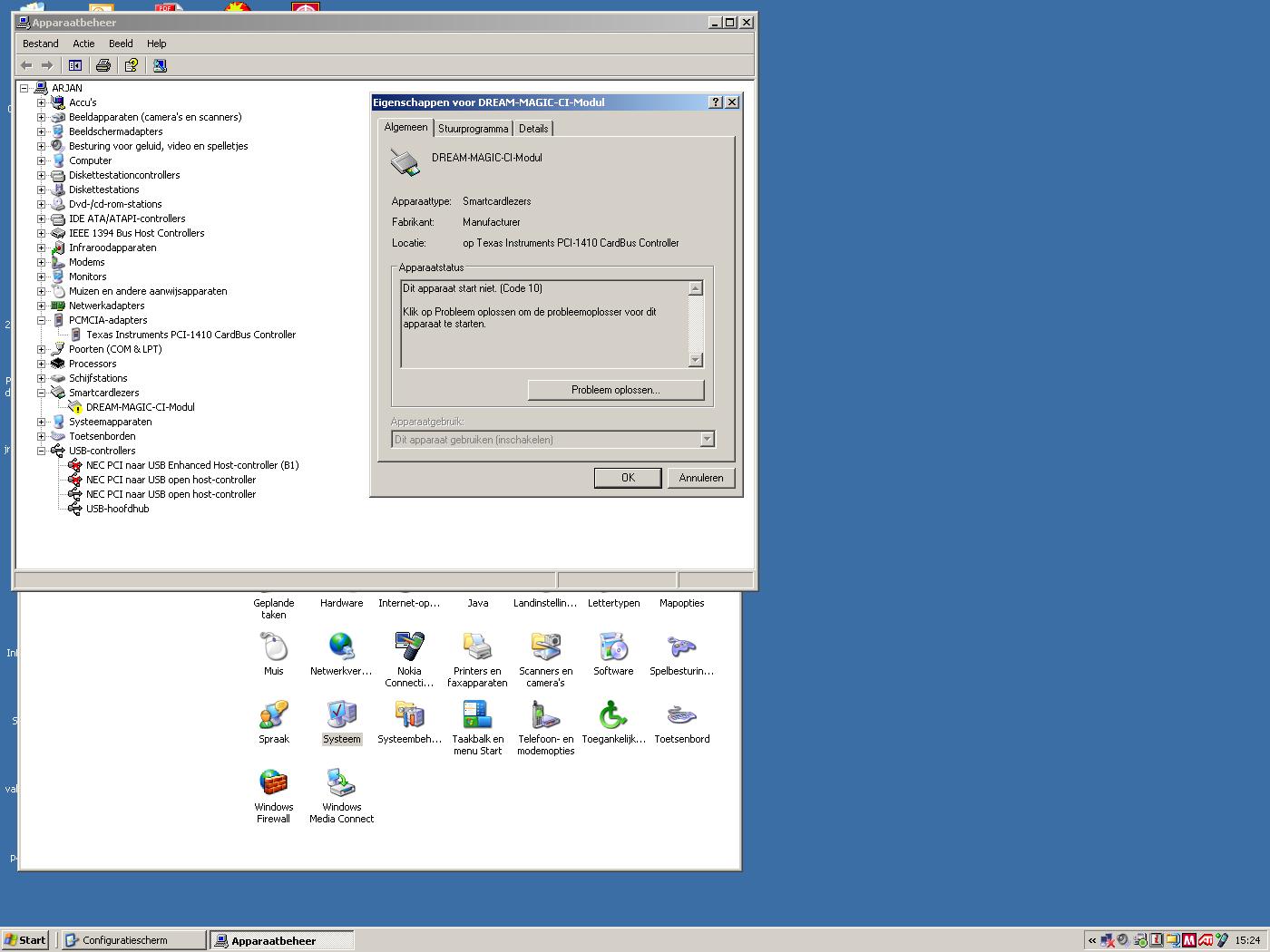

Gast Geplaatst: 20 oktober 2006 Geplaatst: 20 oktober 2006 Ik zal wel even een screenshot posten want ik denk niet dat jullie begrijpen wat ik bedoel.. check de bijlage
Gast Geplaatst: 20 oktober 2006 Geplaatst: 20 oktober 2006 Je bent een eind gekomen ik heb het screenschot even bekeken en bij mijn laptop die het wel doet het even vergeleken, bij mij staat bij apparaatbeheer bij PCMCIA adapters, Texas instruments PCI 1410 Cardbus controller dus precies dezelfde als jij die hebt maar er staat er nog eentje bij de Toshiba ToPIC 100 Cardbus controller. En bij smartcardreaders staat bij mij DVB CA module, waarschijnlijk heb ik een ander drivertje geinstalleerd dat lijkt me dat het niet uitmaakt. Het lijkt mij dat de Texas instrments het probleem veroorzaakt dat hij niet wil starten, maar kijk eens bij de fabrikant van de laptop of er een andere driver is voor de cardbus. <img src="/forums/images/graemlins/xyxthumbs.gif" alt="" />

Gast Geplaatst: 21 oktober 2006 Geplaatst: 21 oktober 2006 ik heb nu dus de DVB CA module geinstalleerd, ander drivertje inderdaad, maakt geen kont uit.. Apparaat start niet blijft hij aangeven. Ik zie in de lijst de taxas instruments 1410 niet staan, de 1420 wel.. Dat zou dus waarschijnlijk betekenen dat de cardbus die ik in de laptop heb zitten geen PCIC ondersteund? Dan zou het betekenen dat het iig niet met de laptop van mij wil, het proggen.. Ik heb overigens op de 1410 de drivers van de 1420 geinstalleerd, wou ff zien of het werkte.. Dan werkt alles wel, ik kan gewoon internetten via mijn WiFi kaartje, maar doe ik de module er in, met de drivers, dan wil het apparaat nog steeds niet starten <img src="/forums/images/graemlins/frown.gif" alt="" /> Eerst maar even eten <img src="/forums/images/graemlins/laugh.gif" alt="" /> [edit] Na wat onderzoek kwam ik dit bestand tegen: http://www.tssc.de/download/docs/List%20of%20Supported%20Controller%20Chips.pdf Daar in staan alle compatible PCIC (PCI Cardbus) Adapters/chipsets, verrek, die van mij staat er dus wel gewoon tussen.. Dat geeft weer wat moed om toch weer wat te gaan klooien!
